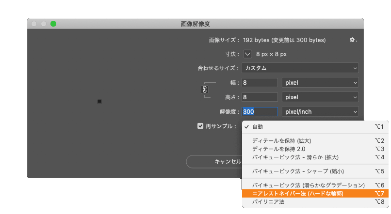

PSDで解像度を350dpiから300dpiに下げると、背景の四隅がわずかに薄くなる(半透明になる)のですが、解決法をご存知の方はいらっしゃいますか。

003g87138363さん、こんにちは。
ご質問にそのまま答えるならば、
解像度を変更する際に、「再サンプル」していると思いますが、再サンプルの方法を変えることで四隅の問題は解決すると思います。
ニアレストネイバーかバイリニアを選ぶことになります。
ただ、この変換結果に不満がある場合、通常の変換した画像に周囲だけバイリニア等で変換したものに置き換えたことがあります。
あまりやるべきことではないかもしれません。
300dpi運用ということは、印刷用だと思いますが、350のままではダメなのでしょうか?
どうしても必要なら、レイアウトソフトでPDFに書き出す際に300dpiにダウンサンプルすることもできます。

ありがとうございます!
再サンプルの設定を変えたことはありませんでした。。
確かにどちらとも解像度を変更した際色が薄くなるということはありませんでした。
一度この方法で検討してみます。

All that changes when a document resolution is changed from 350PPI to 300PPI is the size the image will print. The Print size will be larger. Not a single Pixel is changed the colors remain the same the pixel print size is larger because the a pixel print size is now larger 1/300" x 1/300" no longer 1/350" x 1/350".
