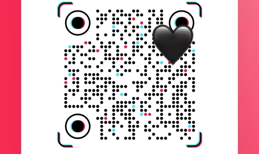

QRコードを指定の色コードに変更したい。
 名刺を作成していて Instagram、YouTube、TikTokのQRコードを
それぞれ同じ指定の色コードに変換したいです。
・「色の置き換え」「特定色域の選択」「色相・彩度」を使うと
元の画像の色の関係によって異なると思うので
特定の色コードに設定するのは難しいと思います。
・自由選択ツールは、余計なところも選択されてしまいます。
塗りつぶしてしまったところを ブラシで一部元に戻すことできますか?
消しゴム機能?を利用したのですが、黒く塗られるだけでした...
・オブジェクト選択ツールは ひとつひとつ柄をクリックするで
QRコードとなると気が遠すぎます、、
どうすれば全部ピンク色のQRコードにできますか?
特にYouTubeのQRコードは真ん中に写真があり、
写真の一部が選択されてしまったりややこしいです....

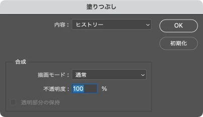

ヒストリーパネルを出して、塗りつぶしてしまう直前の工程をヒストリーブラシのソースに指定します。
(添付画像の赤い部分をクリック)
あとは復元したい箇所をヒストリーブラシで塗るか、編集メニュー>塗りつぶし で「内容」をヒストリーにするか、で利用できます。

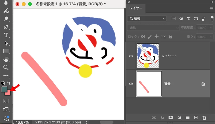

消しゴムツールのことであれば、以下の仕様となっています。
・対象のレイヤーが「背景」の場合:背景色でペイントする
・それ以外のレイヤーの場合:ピクセルを消去する
それぞれのレイヤー上で、消しゴムツールで斜めになぞった結果が ↓ これです。
なので、
・対象が背景レイヤーの場合は背景色を管理しておく
・それ以外のレイヤーの場合は背面にいるレイヤーの状態を把握しておく
ことが肝要となります。

・すみませんあまりわからないですがCMYKで作成しています。
TikTokの元のコードが水色とピンクが
混じっており、難しいです....

するとQRのような微細な点でできているものは、名刺上にレイアウトしたときに点が潰れてしまったりします。
そもそもそうなるので、上記TikTokの変形QRコード(QRコードの仕様に沿っていないコード)はおそらく、全く読めなくなったり、読み取るのにとても時間のかかる印刷になってしまいます。
ですので
・TikTokやInstagramの特殊なコードをそのまま使うのはやめて、正常なQRコードに置き換えてください。
Photoshopで作っていたとしても、これなら読み取れる確率がかなり上がります。
