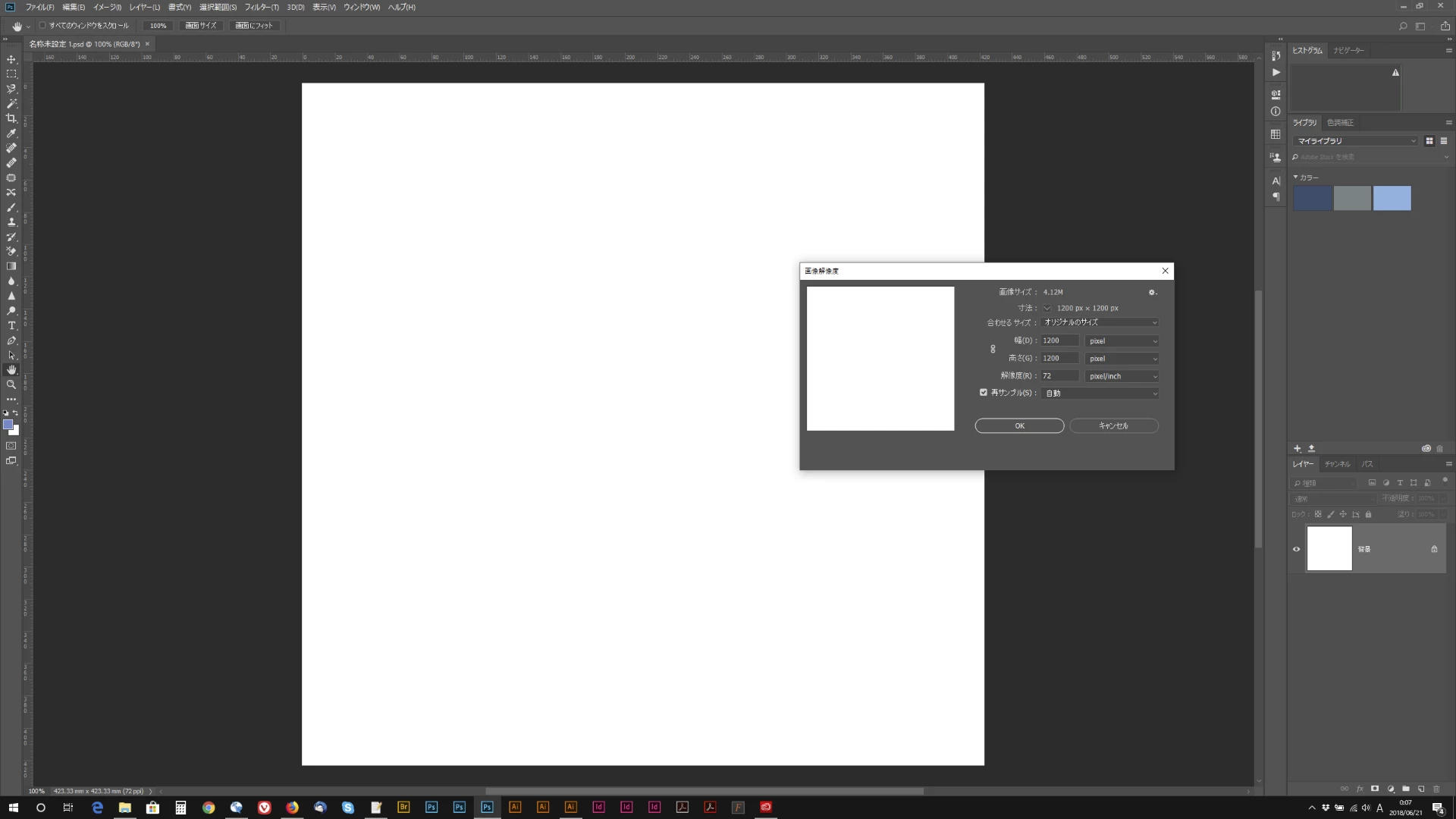

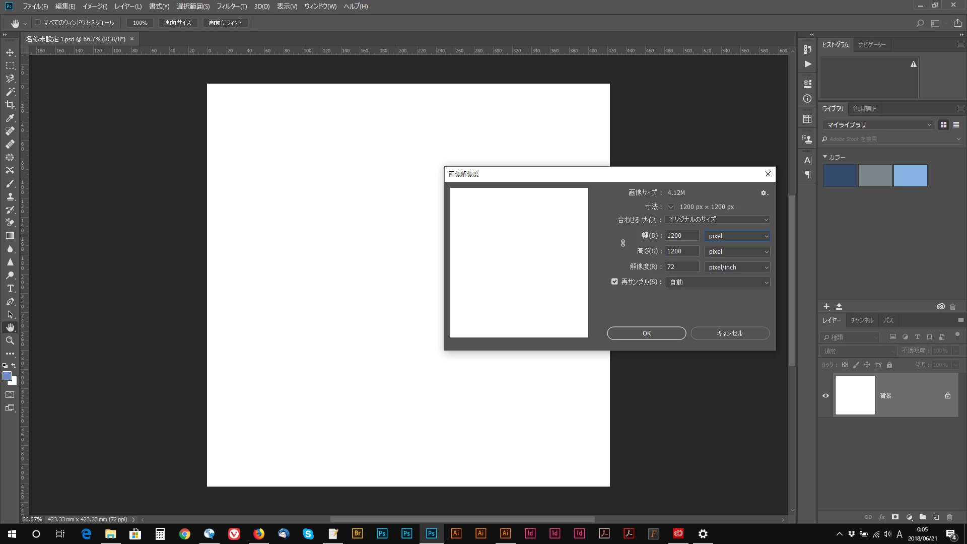

    都度の表示倍率変更、Web保存時の解像度周りの情報については,
    Cherishψさんのご返信を参考にしていただくとして、別の観点を踏まえます。
    それとは別に、「1200px程度の画像を再度開くと66.7%」になる、という件について
    スクリーンショットを追加して解説します。
    あわせて下記にて返信記載した内容も踏まえておいてください。
    2度も申し訳ないです。Web用保存についてです。
    1200px四方の画像を事前に作成して保存しました。
    それを、1920×1080px解像度のディスプレイ状態で、Photoshopをフルスクリーンで開くと、66.7%になります。
    一方、2560×1440px解像度で同様の場合は、100%で表示になります。
    この違いが、先に書いた「アプリケーションフレームやスクリーンサイズにあわせての自動的な
    全体表示調整になっているので、ピクセル数やフレーム状態で動的に変わる」になります。
    全体的に表示され、かつプリセットで持つ表示倍率設定(Ctrl押下で「+」や「-」キーをおした時の倍率)の
    最も近い数値情報で表示するので、この現象が発生します。
    あらゆる場面で100%で表示すると、部分的にしか見えなかったり、やたら大きくなることから
    全体像がつかめない、ということがあるので、動作仕様として昔からこの状態です。
    自分で事前に生成したものではないような、さまざまな画像を編集する前の事前確認としての
    動作になっているので、これは仕様として捉えておきましょう。

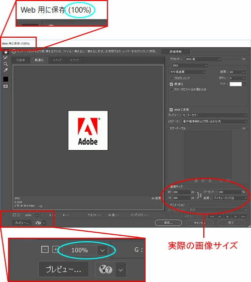

    Jun 20, 2018 3:53 AM UTC
    アドビジャパンフォーラムをご利用いただきありがとうございます。
    画面上での表示倍率の変更方法は、以下のページをご確認いただければと思います。
    下記ページ内の ズームインまたはズームアウト > 100% の画像表示 セクションに表示倍率の変更方法の記載があります。
    ショートカットキーでは、Ctrl + 1 キー(Windows)を押すと、100%表示になります。
    Photoshop での画像の表示
    なお、「Web用に保存」ダイアログボックスの左下にある%表示(ダイアログボックス名にも表示されます)も同様にプレビュー上の表示倍率ですので、ここを変更しても画像の解像度に変化はありません。
    ダイアログボックス右下の「画像サイズ」セクションが、実際の画像のサイズ(解像度)になります。
