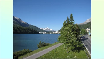

    黒帯がどうしてもなくせない場合は、次のような手法があります。
    ・黒帯が入った映像

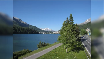

    ・下のビデオトラックにカラーマットを敷きます(タイトラーの図形でグラデーションもかけられます)
    ・同じ映像をビデオ 1とビデオ 2トラックに配置します。ビデオ 1トラックの映像を黒帯がなくなるまで「モーション」の「スケール」で拡大します。最後にビデオ 1トラックの映像に「ブラー(ガウス)」エフェクトをかけてぼかします。
