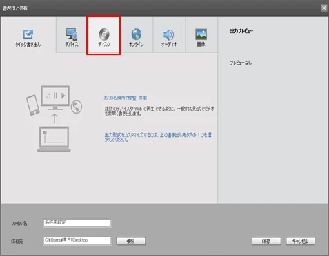

③画面右上の「書き出しと共有」をクリックします。
④開いた「書き出しと共有」ウィンドウで「ディスク」をクリックします。

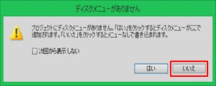

⑤「ディスクメニューがありません」ウィンドウが表示されたら、「いいえ」をクリックします。

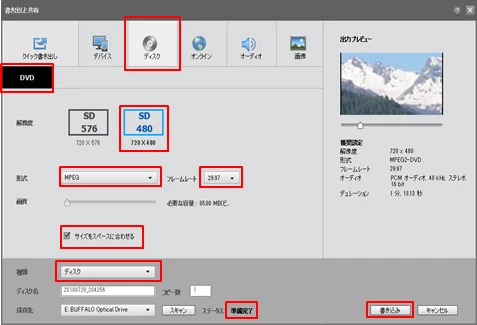

⑥次に開いた画面で、「DVD」→「SD480」を選択し、
「形式」、「フレームレート」は初期値のまま、
「サイズをスペースに合わせる」にチェックを入れ、
「種類」は「ディスク」を選択し、
「ディスク名」、「コピー数」、「保存先」は初期値のまま、
「ステータス」が「準備完了」となっているのを確認後、「書き込み」をクリックします。
⑦書き込みが始まります。
書き込みが終わると、「完了」と表示されると同時にディスクが排出されます。「完了」をクリックして、「書き出しと共有」ウィンドウを閉じます。
「種類」は「ディスク」を選択し、
⑦書き込みが始まります。
