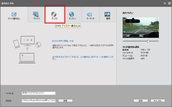

②「書き出しと共有」をクリックして開いた「書き出しと共有」ウィンドウで、「ディスク」をクリックします。

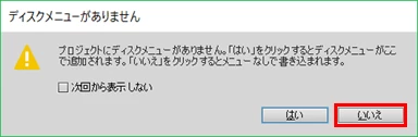

③「ディスクメニューがありません」ウィンドウが表示されたら、メニューを作成しない場合は「いいえ」をクリックします。メニューを作成する場合は「はい」をクリックします。

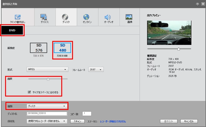

④「ディスクメニューがありません」ウィンドウが消えたら、「DVD」→「SD480 720×480」とクリックします。「画質」の項で「サイズをスペースに合わせる」にチェックを入れ、「種類」の項は「ディスク」を選択します。

その「書き出しと共有」ウィンドウに「ディスク」が表示されないのです。
