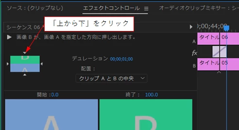

②ビデオトラックに並べたクリップの境界に、「エフェクト」パネルから「ビデオトランジション」→「スライド」→「押し出し」トランジションをかけます。
③トランジション部をダブルクリックし、開いた「トランジションのデュレーションを設定」ウィンドウでトランジションのデュレーションを設定し、
続いて、「エフェクトコントロール」パネルでトランジションの方向を「上から下」に設定します。

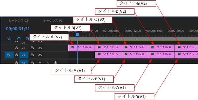

作成したタイトルは、順に「タイトル A」、「タイトル B」、「タイトル C」、「タイトル D」、・・・と名前を付けます。
③「タイムライン」パネルのV1、V2トラックに各タイトルクリップをデュレーションを調整して並べます。

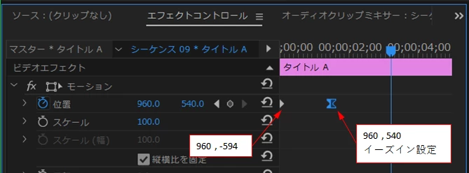

④「タイトルA(V2)」クリップを選択し、「エフェクトコントロール」パネルで「モーション」の「位置」パラメーターにキーフレームを打ちます。停止のキーフレームには「イーズイン」を設定します。ここではページが上から落ちてきて停止する迄1.5秒としました。

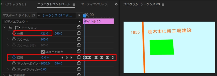

⑨縦線を設定します。

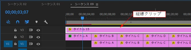

縦線は、まず、レガシータイトルで中央に線を引きます(下図)。
次に、V3トラックに配置し、デュレーションは他のクリップの全区間に揃えます。
縦線クリップを選択したまま、「エフェクトコントロール」パネルで「モーション」の「位置」パラメーターの左側の数値て縦線を左へ移動し、「回転」パラメーターにキーフレームを打って傾きを付けます。キーフレームに「ベジェ」を設定すると動きが滑らかになります。
