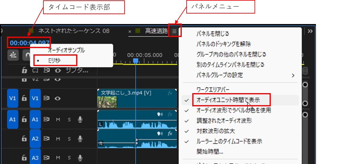

    こんにちは、​@watanabe daisuke さん
    まず、OSとそのバージョン、Premiere Proのバージョン(v24.5、v26.22等)を教えていただけますか。
    >2点を近づけて垂直なカーブを作ろうとすると、
    通常、ラバーバンドはキーフレームを詰めれば最低1フレームの傾斜が付きます。垂直にならないのは仕様だと思います。
    もし、垂直なカーブを優先させるのであれば、
    ラバーバンドの傾斜を1ミリ秒にする方法はいかがでしょうか。ほぼ垂直とみなして良いのではと思います。隣のキーフレームを追い越さないように注意が必要ですが。
    次のように行います。
    シーケンスの「パネル」メニューをクリックし、開いたメニューから「オーディオユニット時間で表示」を選択します。続いて「タイムコード表示部」で右クリックして開いたメニューから「ミリ秒」を選択すれば、その傾斜を1ミリ秒にすることができます。
    その後、通常のタイムコード表示に戻します。
