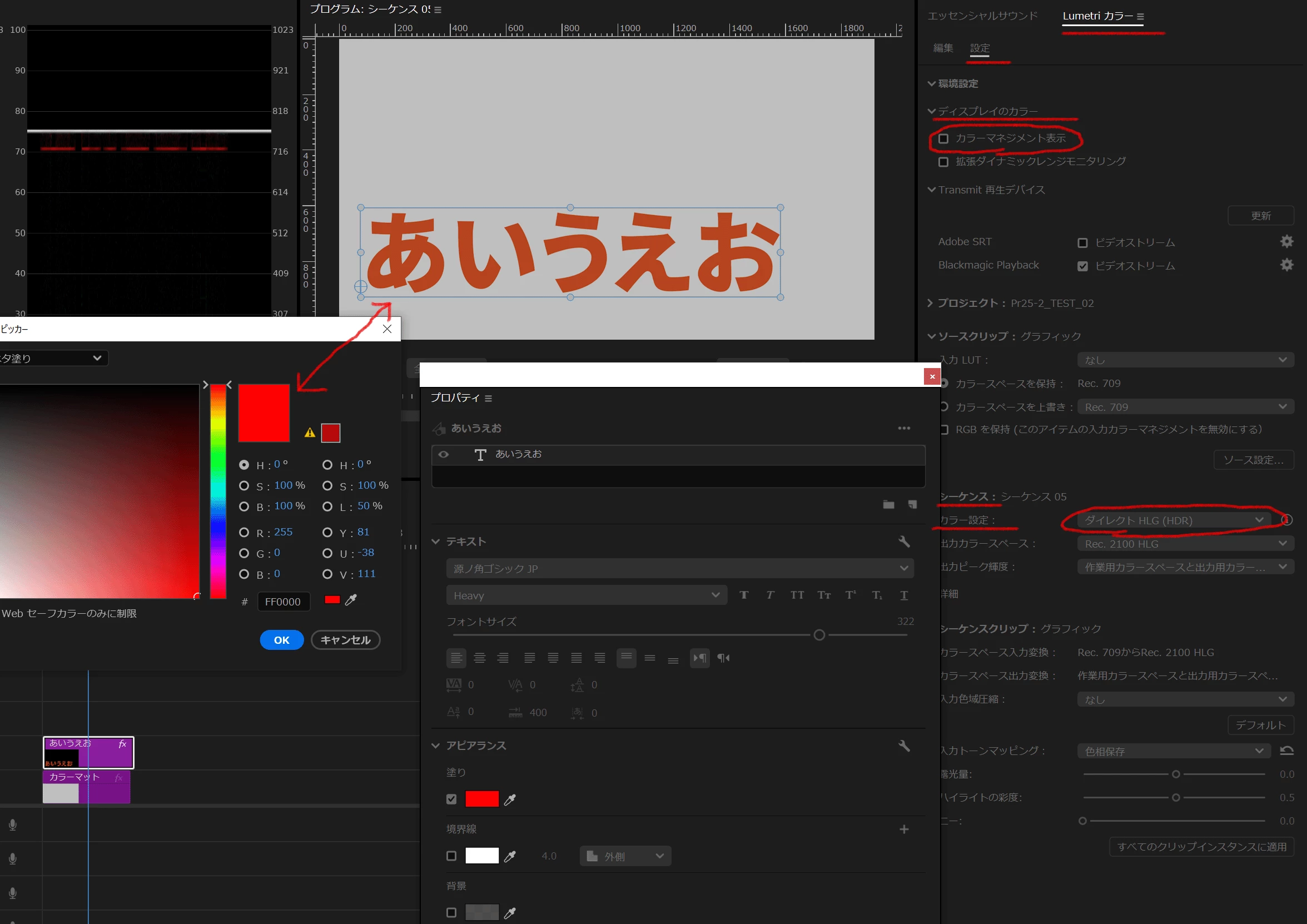

HDR動画制作中の初心者です。よろしくお願いします。
プレミアプロのアプデが入ってから、HDR動画上の白文字のテロップに灰色がかる現象に、悩まされています。書き出しプレビューでは無く、編集画面上でも同じことが起こります。
シーケンス設定は、ハイ10  2000HLGです。
もちろん書き出しの設定も同様です。
試しに、書き出し設定をSDR(ハイ Rec.709)
にしてみた所、テロップの色が元に戻りましたが、素材がHDRなため白飛びしてしまいます。
SDR動画上のテロップは、普通の白文字が表示されます。
  • 解決策を教えてください。初心者なので、出来るだけ具体的によろしくお願い致します。

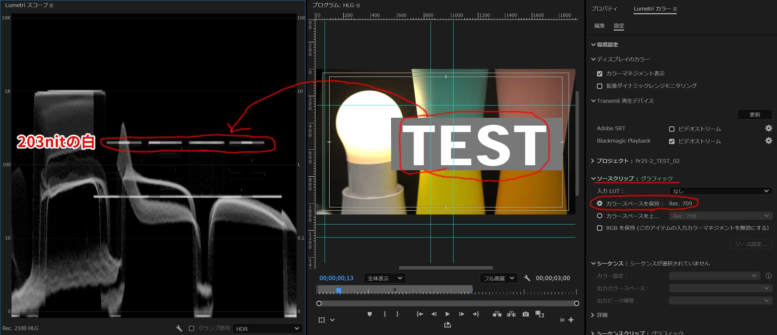

まず、グラフィックをデフォルトの状態のRec.709でのせた状態です。
Lumetriスコープで赤く囲った部分が文字の明るさで、白い文字は203nitになります。まぶしい電球型LED照明よりは暗いのですが、SDRでいうところの「白」に相当するレベルとなります。

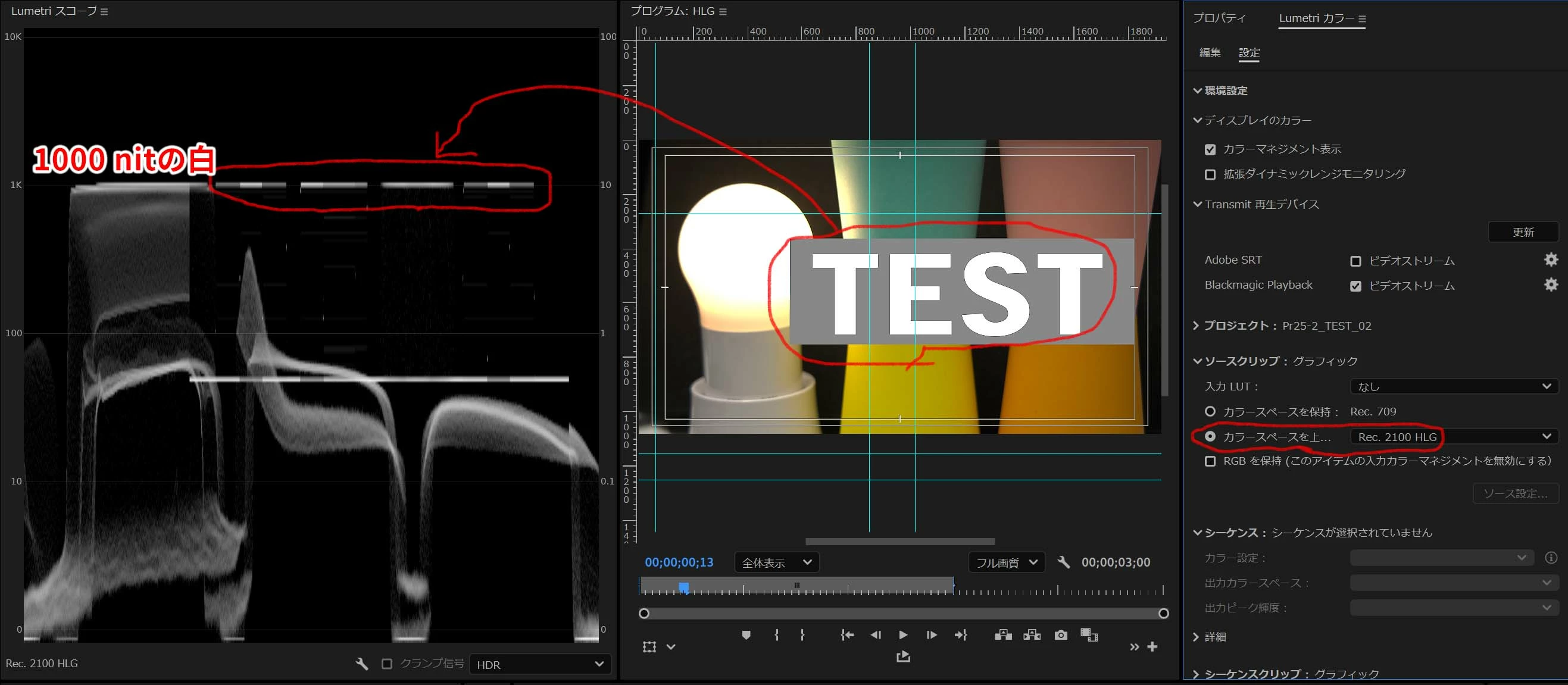

次に、グラフィックのカラースペースをRec.2100 HLGで上書きした状態です。
この場合、白100%がHLGの最大輝度になりますため、文字がまぶしいLED照明と同じ輝度になってしまいます。
但し、HDR対応のモニターでHDRとして視聴する場合でも、それが輝度が低いHDR対応モニター(最大300nitなど)だった場合には、電球含めてまぶしくはならないので、明るすぎる白であることに気づきにくいかもしれないです。

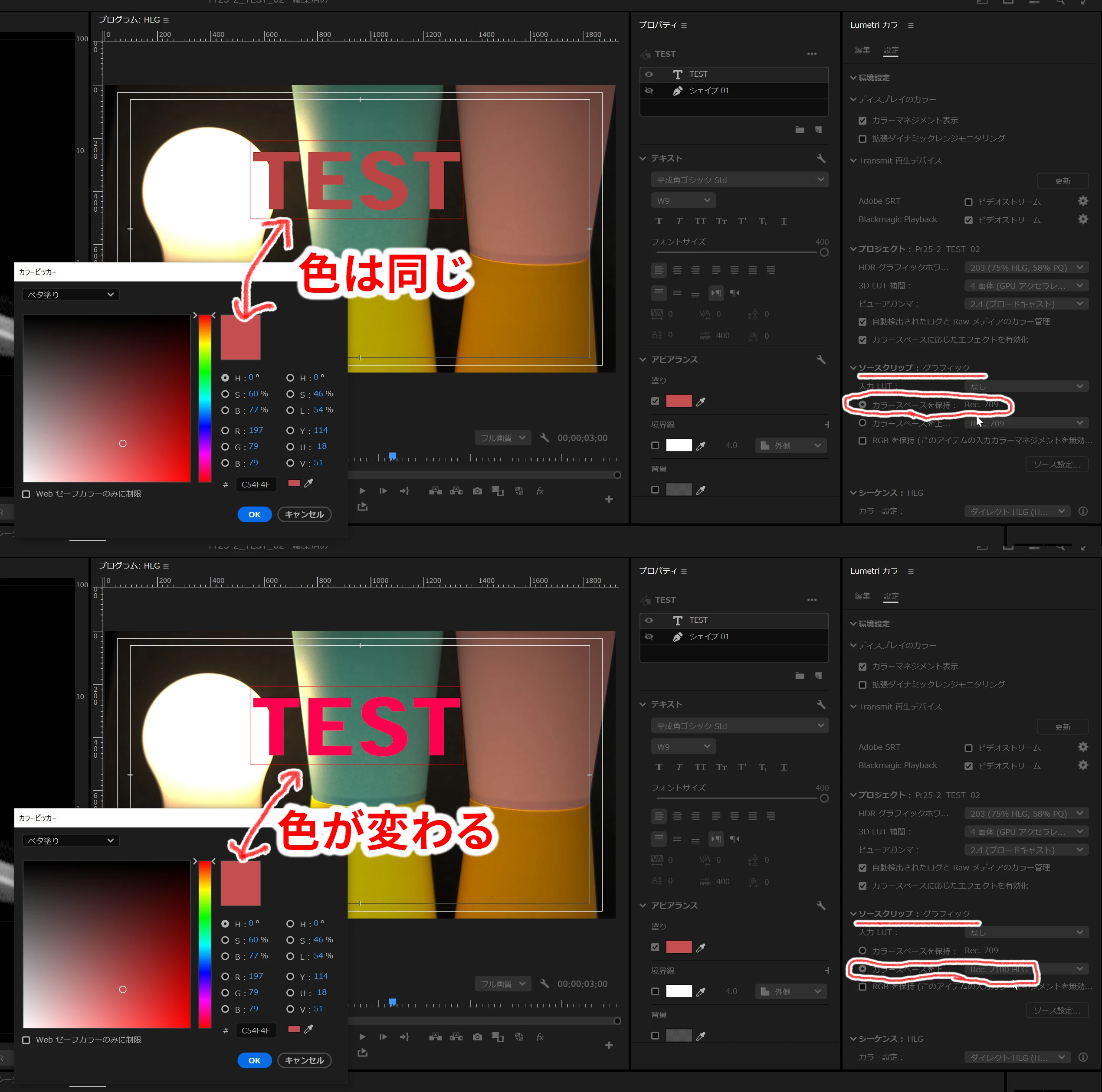

もう一点、白に着目していると気づきにくいのですが、Rec.709のグラフィックをRec.2100 HLGに上書きすると、色域変換が行われなくなるため、色も指定と異なる色になってしまいます。
下記画像の上段が、デフォルトのRec.709の状態で、下段がRec.2100 HLGでカラースペースを上書きした状態です。

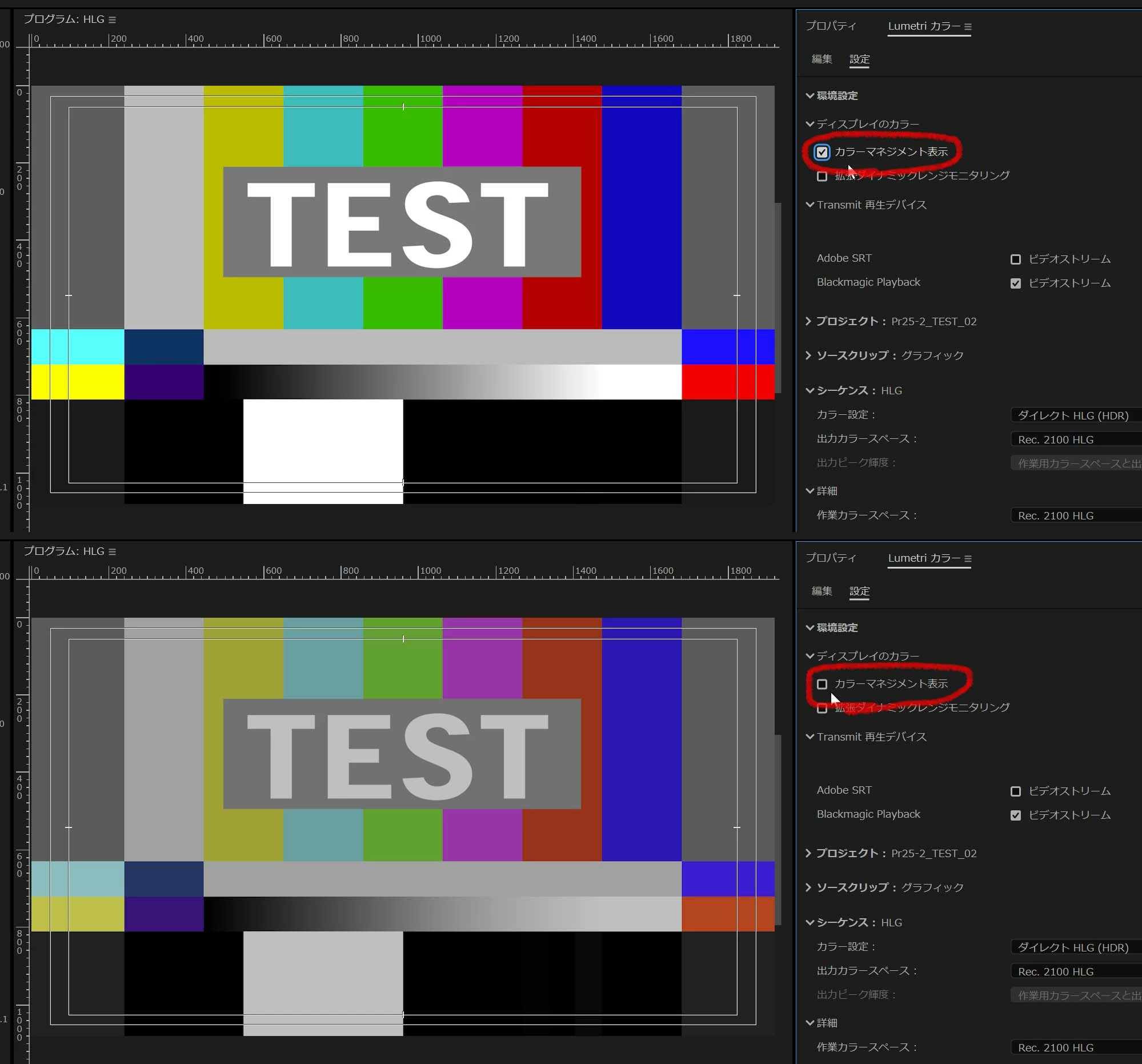

最後に、「ディスプレイのカラーマネージメント」をONにすることの重要性が分かる例の画像ものせておきます。
sRGBのSDRのディスプレイを使用しているWindows環境で、Rec.2100 HLGのシーケンスで編集する例です。
カラーバーの色からわかります通り「ディスプレイのカラーマネージメントをON」にしている上段の色味が正しいのですが、ディスプレイのカラーマネージメントをOFFにすると色が薄く柔らかいトーン(HLGは中間より上がログの"ハイブリッドログ"なので……)になってしまいます。
