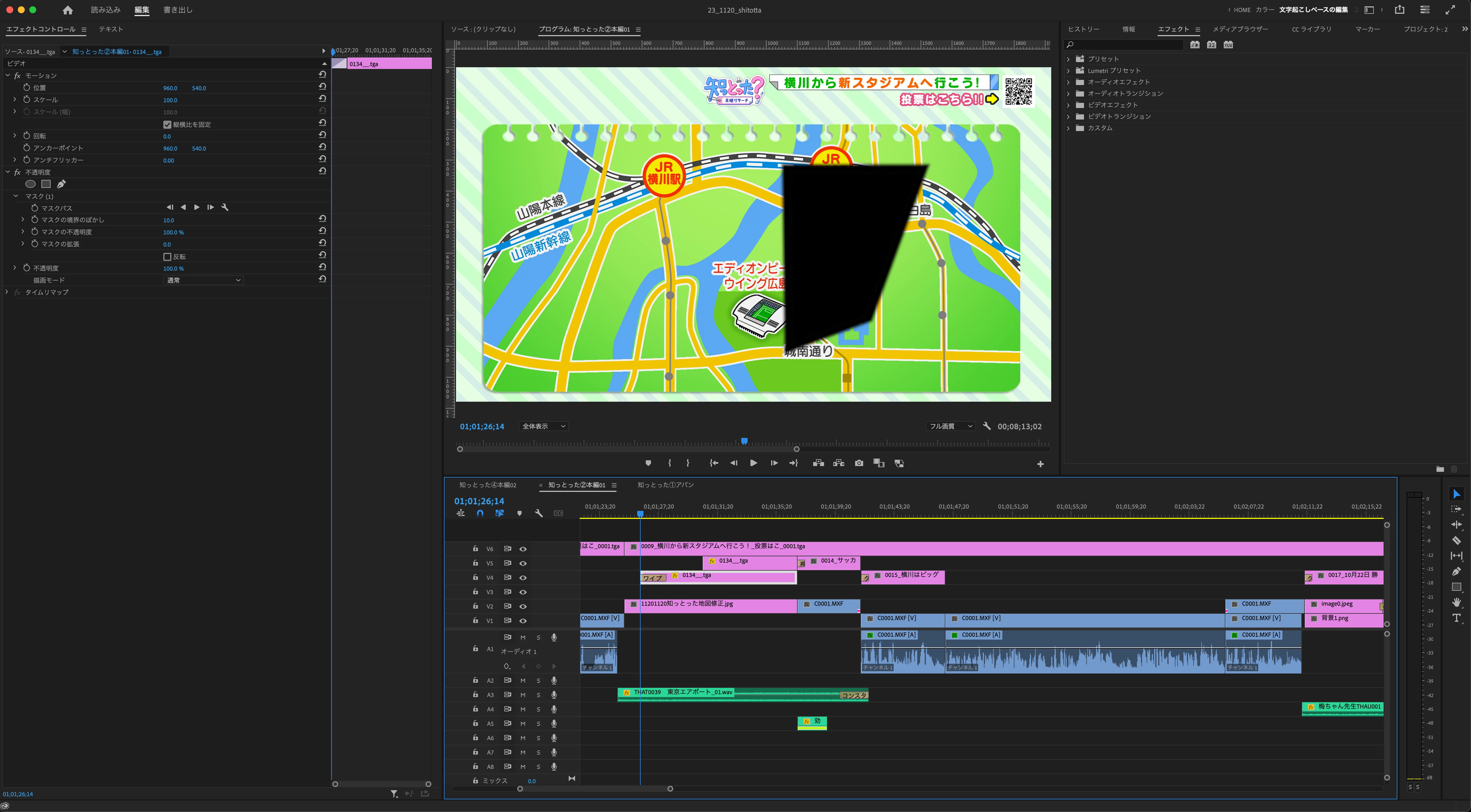

マスクとワイプエフェクトの同時適用で黒味
マスクをかけたテロップにワイプを適用すると、1回目のプレビューで1フレームの黒みが発生します。2回目以降のプレビューでは発生しませんが、書き出すと発生しています。
おそらくアルファチャンネルが2つ重なった場合に起きるようなのですが、1回目のプレビューで見逃すと、気付かないまま書き出すこととなり、対応が非常に難しくなっています。
対処法はありますか?
また、このバグの修正の予定はありますか?

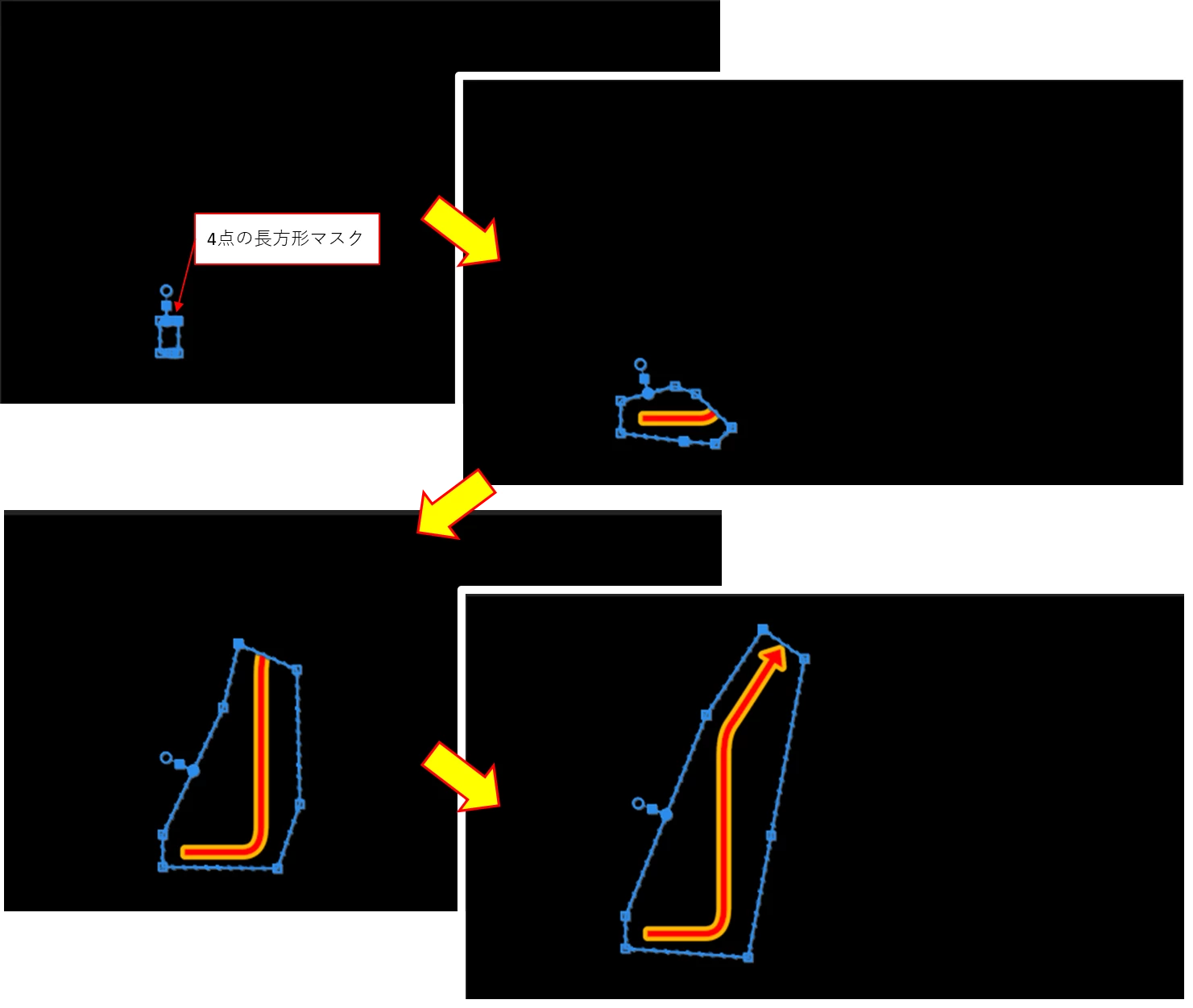

ご提示のスクリーンショットをよく見ましたら、先端の矢印は固定されているのですね。このような場合は、不透明度のマスクのみで対応できます。
一方、矢印が伸びる線の先端について動くのでしたら、先にも記載したAfter Effectsのパスのトリミングを使用すると良いです。
以下作例です。

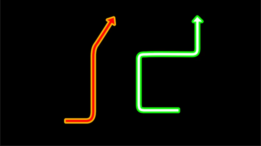

これは元画像でPhotoshopで作成しました。線は2本あり背景は透明です。
まず、片方の線に不透明度の4点の長方形マスクをかけ、例えば15フレームおきにマスクの先端を伸ばしキーフレームを打っていきます。コーナーではその両端にキーフレームを打った方が良いです。
片方が終わったら、もう片方にも不透明度の4点の長方形マスクをかけます。

KiriyakovAuthor
Nov 23, 2023 12:31 PM UTC
言葉が足りず、申し訳ありません。テロップとは矢印のことです。1枚のtgaファイルに2本の矢印があり、
それぞれ別のタイミングで伸ばすためにマスクを切ってビデオトランジションのワイプで線を伸ばしています。
ご指摘のようにビデオエフェクトのリニアワイプで試してみたところ、確かに黒みは出ませんでした。
皆さんのご提案のような方法で黒みを避ける事はできました。
となると、アルファチャンネルの問題ではなく、トランジション特有の症状なのかもしれません。
