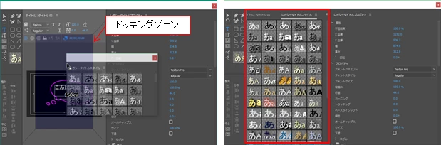

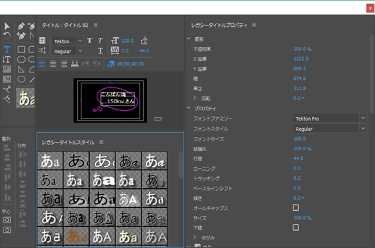

ここでは、「スタイル」パネルのフローティングウィンドウを「タイトル」パネルの下側のエリアにドッキングさせる方法を説明します。
フローティングしたパネルが複数ある場合は、それぞれに対して下記と同様操作を行います。

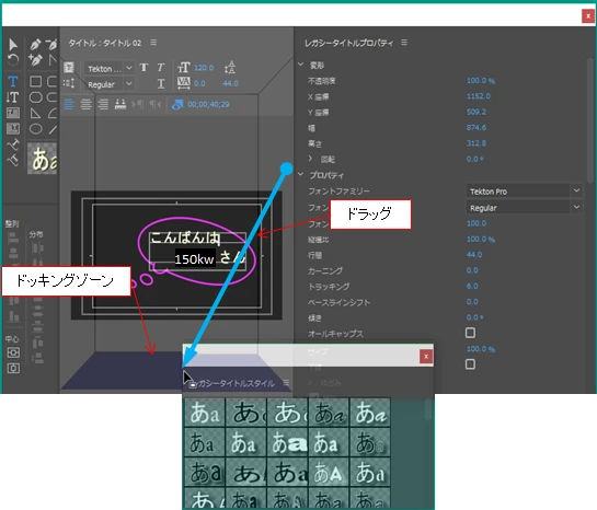

①フローティングウィンドウのパネル名の上にカーソルを置き、ドッキングする方向へドラッグを開始します。
②ドラッグを開始すると、「タイトル」パネル内にドッキングゾーンが表示されます。下側のドッキングゾーン(ハイライトした部分)が表示されたら、ドッキングゾーン内へドロップします。
③「タイトル」パネルの下端が上に移動し、「タイトル」パネルの下側のエリアにフローティングウィンドウがドッキングされます。

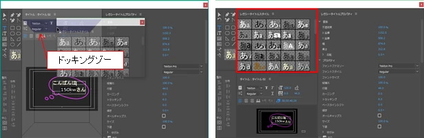

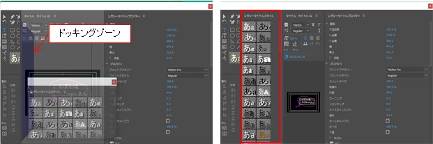

【参考】ドッキングゾーン位置とドッキング位置の関係
「タイトル」パネルの右側のドッキングゾーンでドロップする場合
⇒「タイトル」パネルの右端が左に移動し、「タイトル」パネルの右側にドッキングされます。
「タイトル」パネルの左側のドッキングゾーンでドロップする場合
⇒「タイトル」パネルの左端が右に移動し、「タイトル」パネルの左側にドッキングされます。
「タイトル」パネルの上側のドッキングゾーンでドロップする場合
⇒「タイトル」パネルの上端が下に移動し、「タイトル」パネルの上側にドッキングされます。
