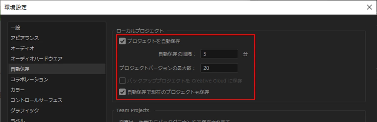

一般的な自動保存ファイル」の自動保存ができなくなったということですね。
念のため、環境設定は下図赤枠部のように設定されていますよね。
また、エラーメッセージ等はでませんでしたか。
また、 「バックアッププロジェクトをCreative Cloudに保存」ができなくたったことに関しては下記リンクをご覧ください。
