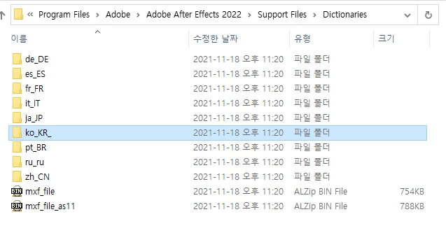

게시글이 예전글이라 이미 해결이 되셨을런지는 모르겠지만 언어를 한글->영어로 바꾸고 싶으시면 하기 경로에 가셔서 kr폴더의 이름을 변경해주시면 되세요..
참고로 저는 ko_KR을 ko_KR_로 언더바 하나 추가해서 언어 경로 인식이 안되게 해두었습니다. 그러면 기본언어인 영어로 나옵니다. 물론 프로그램을 실행할때 셋팅된 언어폴더를 찾을 수 없다는 경고창은 나옵니다만 무시하시고 확인 눌러주면 모든 메뉴가 영어로 표시됩니다.
