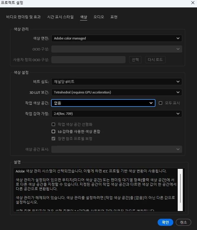

    애프터 이펙트는 프리미어 프로보다 색상 관리에 더 심도 있는 제어를 제공하며, 이경우 에펙에서 설정을 변경해 주면 되는데 우선 프로젝트의 색 공간 설정을 변경합니다.

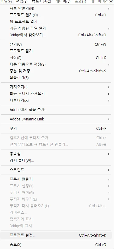

    파일 > 프로젝트 설정을 눌러주시고 프로젝트 설정 창이 뜨면 색상 탭으로 이동합니다.
    ㄴ

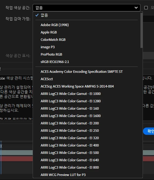

    일반적으로는 이렇게 옵션이 보일텐데 작업 색상 공간 부분을 열어서
    HDTV(Rec.709)나 sRGB IEC61966-2-1로 변경합니다. (대부분의 웹/HDTV 콘텐츠는 이 두 가지 중 하나를 사용합니다.)
    sRgb는 웹 표준, Rec.709는 방송ㅇ 표준이지만, 셀제 감마 값은 유사한 경우가 많습니다.
    만약 HDR이 들어간 4K영상을 작업한다면 Rec.2020계열을 선택할 수도 있습니다.

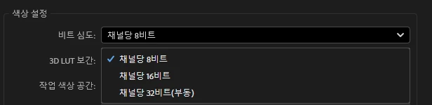

    그 아래 작업 색상 공간 선형화나 1.0감마를 사용한 색상혼합의 경우 혼합및 효과를 넣을때 더 정확한 색 혼합을 할 수있어서 일반적으로는 켜는것을 권장 드리지만 컴포지션이 8bpc 색상 비트 심도일때 밴딩 현상이 나타날 수 있어서 이부분은 8bpc이상의 색상 비트심도로 조정하고 켜는 것을 권장드립니다.

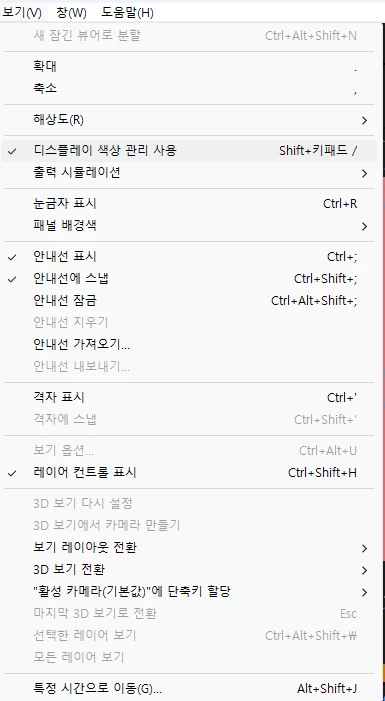

    그리고 나서 상단의 보기 메뉴에서 디스플레이 색상관리 사용을 켜줍니다.
    이걸 키면 애프터 이펙트에서 모니터의 색상 프로필을 사용해서 미리보기 뷰 의 색상을 조정합니다.

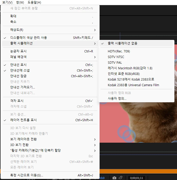

    그리고 그 아래의 출력 시뮬레이션을 통해서 최총 출력될 디바이스의 색상 프로필을 시뮬레이션해서 출력해서 뽑힐 영상의 색상 프로필을 미리 볼수 있습니다.
    예를들어 HDTV(Rec.709)나 sRGB를 선택해서 웹이나 TV LCD 모니터에서 보일 색감을 미리 확인해볼 수 있습니다.
