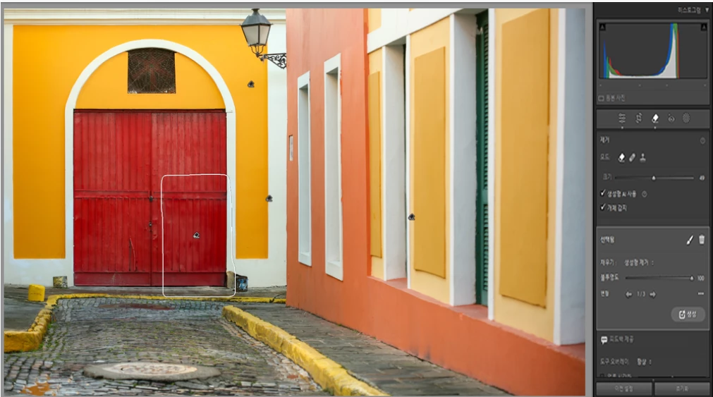

1단계
현상 모듈에서 단축키 Q를 누르거나,
히스토그램 아래에 있는 [지우개 아이콘]을 클릭하여 [제거 도구]를 선택하고,
모드가 [제거]로 설정되어 있는지 확인하세요.

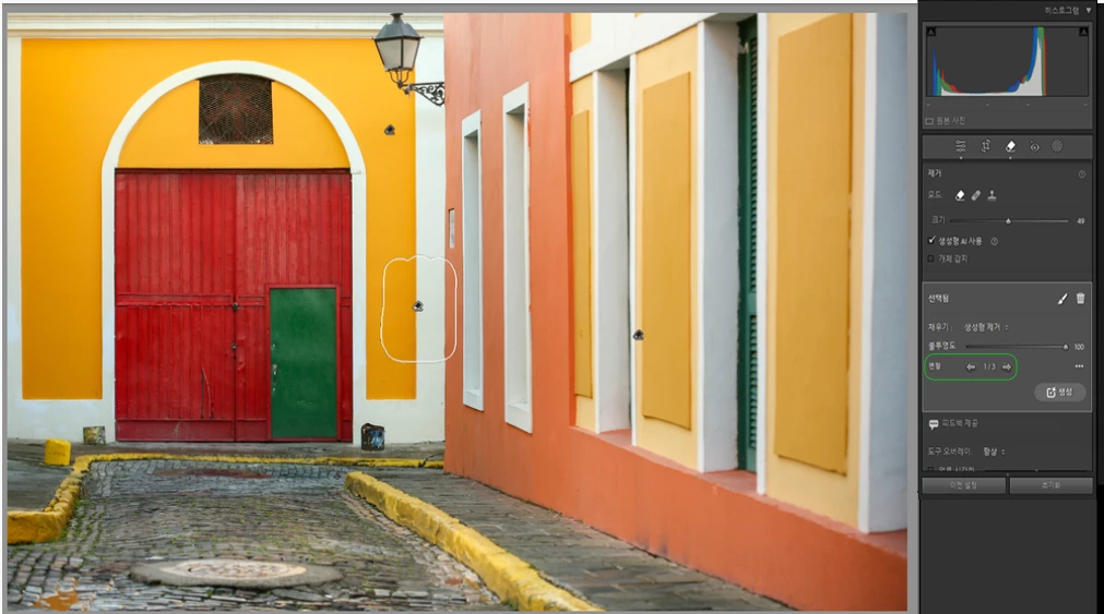

2단계
"생성형 AI 사용"을 선택하고 슬라이더를 사용하여 브러시 크기를 조정합니다.

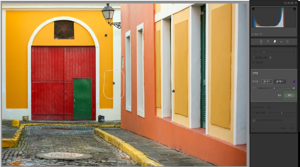

3단계
제거하려는 개체 위에 브러시로 칠하되, 개체보다 약간 크게 칠해 선택 영역을 만듭니다.
4단계
선택 사항을 완료하려면 추가 또는 빼기 버튼을 사용합니다(남겨진 그림자가 있는지 확인하세요).
그런 다음 제거를 클릭합니다.

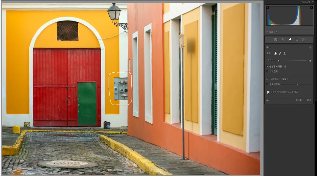

5단계
Adobe Firefly를 사용하면 Lightoom Classic에서 객체를 제거하여 나타나는,
세가지 다른 버전의 대체화면을  만듭니다.
[선택됨] 패널에서 제안된 세가지 변형으로 변경하거나, 불투명도를 변경할 수 있습니다.
또다른 세가지 변형을 새로 생성하거나, 휴지통 아이콘을 클릭해 변경사항을 모두 삭제하고,
처음부터 다시 시작할 수도 있습니다.

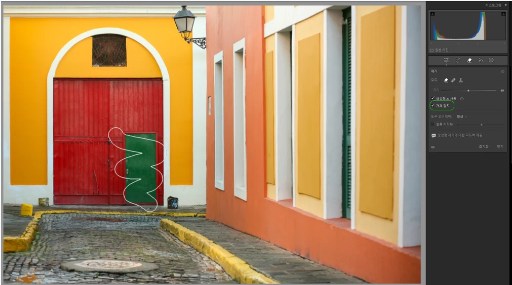

6단계
또한, 객체 감지 기능을 사용하면 간단히 객체 위에 선을 그어 객체를 쉽게 선택할 수 있습니다.
7단계
 Lightroom에서는 객체를 자동으로 감지하여 쉽게 제거할 수 있습니다.
