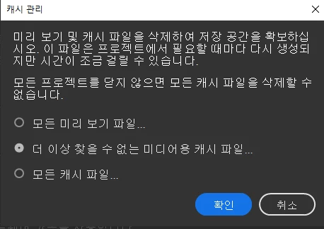

    2. 작업 내역의 캐시를 초기화 해보시고 이어서 작업을 해보시기 바랍니다.

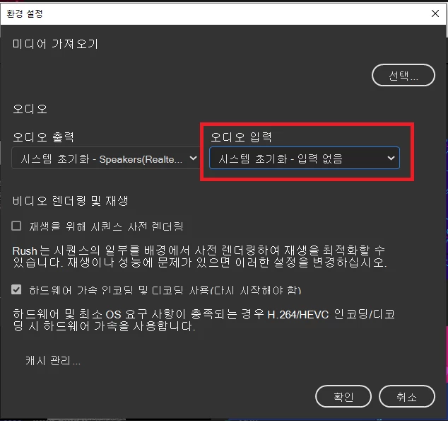

    3. 마이크 장비가 세팅 되어 있다면 입력 없음으로도 바꿔보시고 작업을 해보시기 바랍니다.
