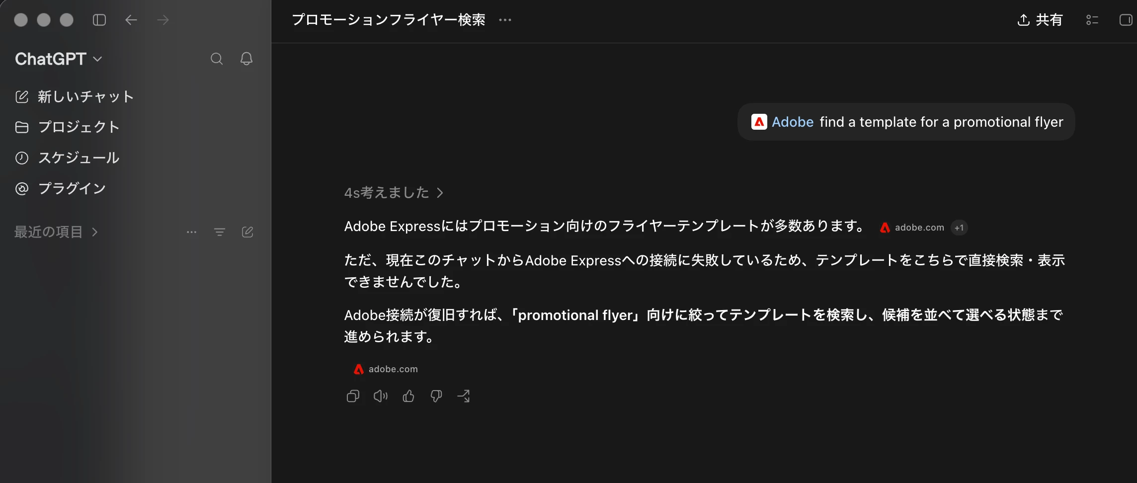

    Ten A
    Sep 7, 2026 5:42 AM UTC
    セットアップ出来ていれば以下のようにチャット出来るはずなんですけど、必要な通信がブロックされているとかないですか?
    ここでは、取得に失敗していますが、アカウントへの再接続後の確認では正常に取得できました。
    しかしながら、単純にChatGPTに接続状況を確認するほうが手っ取り早いです。
    @Adobe What tools and capabilities are available for my account?
    まず、こんな感じのプロンプトで確認してください。アカウントに正常に接続できていれば色々と表示されるはずです。
    あと、Design for Adobeの利用に関してはFireflyはほとんど関係なくて、テンプレート等の利用に関連してAdobeExpressもしくはCreativeCloudのサブスクリプションの有無が影響します。
