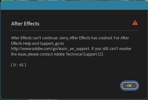

AE se cierra al usar el Explorador de Windows
Hola buenas tardes!
Tengo un repetido problema con AF, dejé haciendo un render en red, al parecer la red se desconectó por un instante. El programa se cerró. Al abrir de nuevo me pide usarlo en "Safe mode" y desactivar los plugins de terceros.

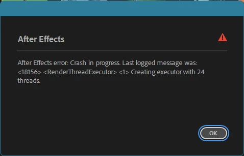

El programa arranca, puedo hacer una composición nueva y agregar un sólido. Cuando intento importar un archivo, se cierra el programa y me aparece un error que dice:
"After Effects error: Crash in progress. Last logged message was: <18156> <RenderThreadExtension><1> Creating executor with 24 threads"
Luego aparece otro error que dice que si el problema continúa me cominique con servicio técnico.
Adjunto capturas de pantalla. Saludos, gracias

Man that was the reason!! I've uninstalled Aspera and AE is working again!!

Any chance you have the Aspera Client software installed? Or a similar piece of software that injects itself into Windows Explorer? There are some issues with Aspera's integration that breaks AE's import dialog.

It doesn’t matter if the file is local or on the network, or if I try to open a previous AE project, the program closes as soon as it opens Windows Explorer.
