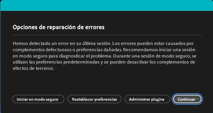

    Actualicé la RAM a 24 GB, también restablecí el sistema operativo de mi Laptop e intenté instalar After Effects versión 25, pero tampoco funcionó, el problema sigue, After Effects sigue sin poder abrir, aunque se muestra las opciones de reparación de errores (adjunto screenshot), pero no funciona ninguna de las opciones de reparación.
    (En mi otra Laptop puedo abrir After Effects versión 22)
    ¿Hay alguna solución?

    Hola Nishu, gracias por tu respuesta. Intenté con las otras 2 opciones que dijiste pero tampoco funcionó.
    Actualicé el controlador al mas reciente e intenté iniciar en modo seguro y desactivando plug-ins pero tampoco funcionó.
    Te envío una grabación de pantalla.
    Gracias
