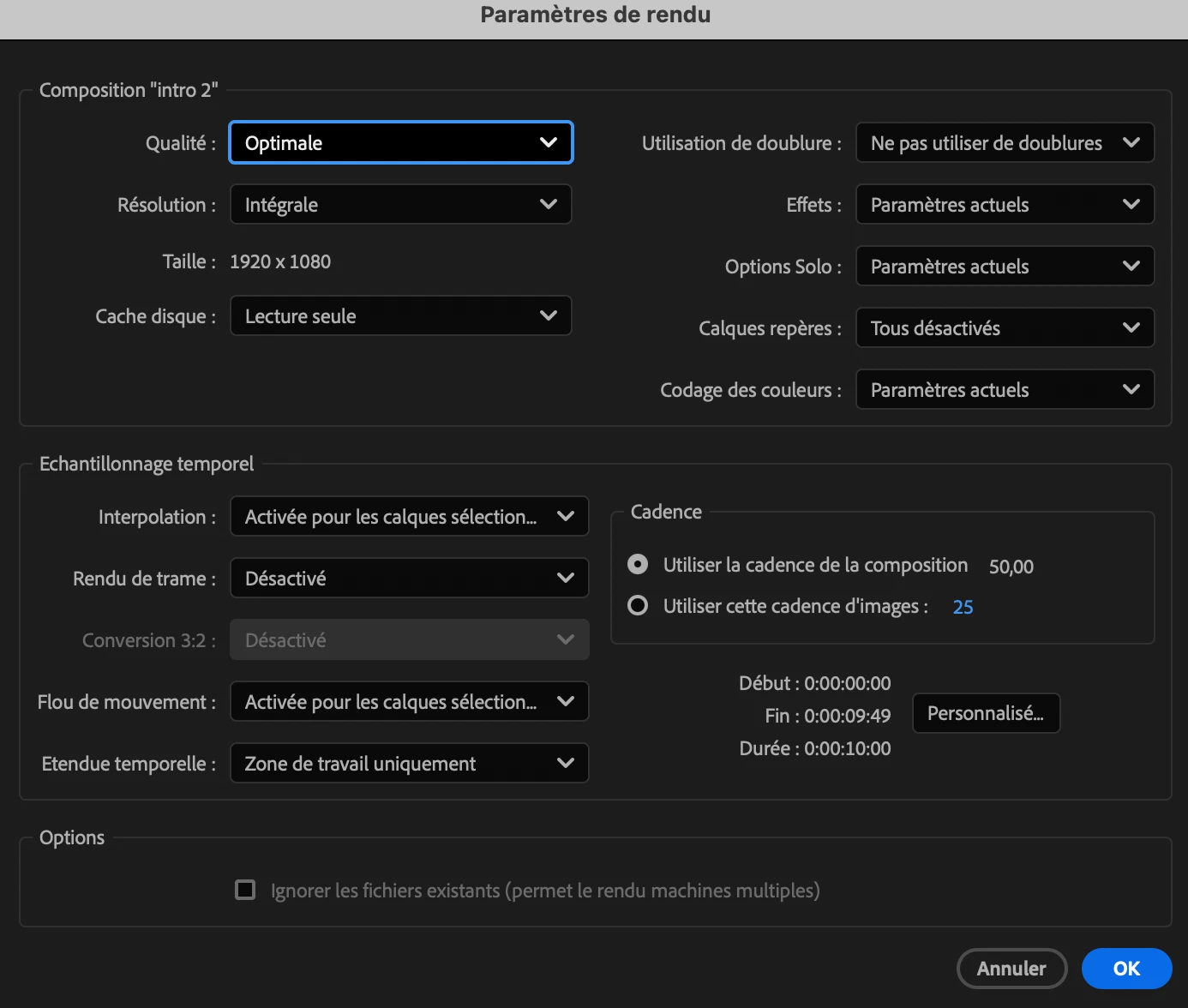

Bonjour,
J'ai téléchargé la dernière version d'After effects (25.0.1). Après le rendu d'un clip, je me suis aperçu que la vitesse du clip avait changé. elle est plus rapide!
Est ce un bug connu de cette nouvelle version ou y'a t'il une solution pour résoudre ce problème?

vous serait-il possible de me partager le projet en DM que je puisse regarder de mon côté ? J'ai l'impression que les 50fps sont exportées à 25fps mais pourtant vos options d'export montrent bien une cadance a 50.

Dans quel logiciel constatez-vous une difference de vitesse lors de la lecture de votre animation? Est-ce que si vous importez votre rendu et le mettez dans votre composition d'origine (en premier calque a 50% d'opacité), est-ce que la vitesse est correcte ?

Hello Sébastien and thank you for your message.
I used VLC and quicktime player to play my animation.
I did not do the test you are talking about, however I inserted this animation into the Davinci video editing software and was able to see that the speed was also faster or even doubled! By changing the speed by half on the software I noticed that the animation runs at the same speed as on after effects!
This manipulation solves the problem but I especially want to understand why the speed of the animation is doubled on VLC, on Davinci or others, unlike the one which is half as fast on AE!!!!

Hi nishu,
These are the screenshots

Thanks for writing in. What are you exporting? Is it a media file or After Effects animation? Could you share a screenshot of the export settings?

Hi Nishu,
Well, finally it's not a problem of AE version cos i had the same problem before with a previous version.
these are the screenshots in French....
After the rendering, my AE animation is faster than what i get in AE!
