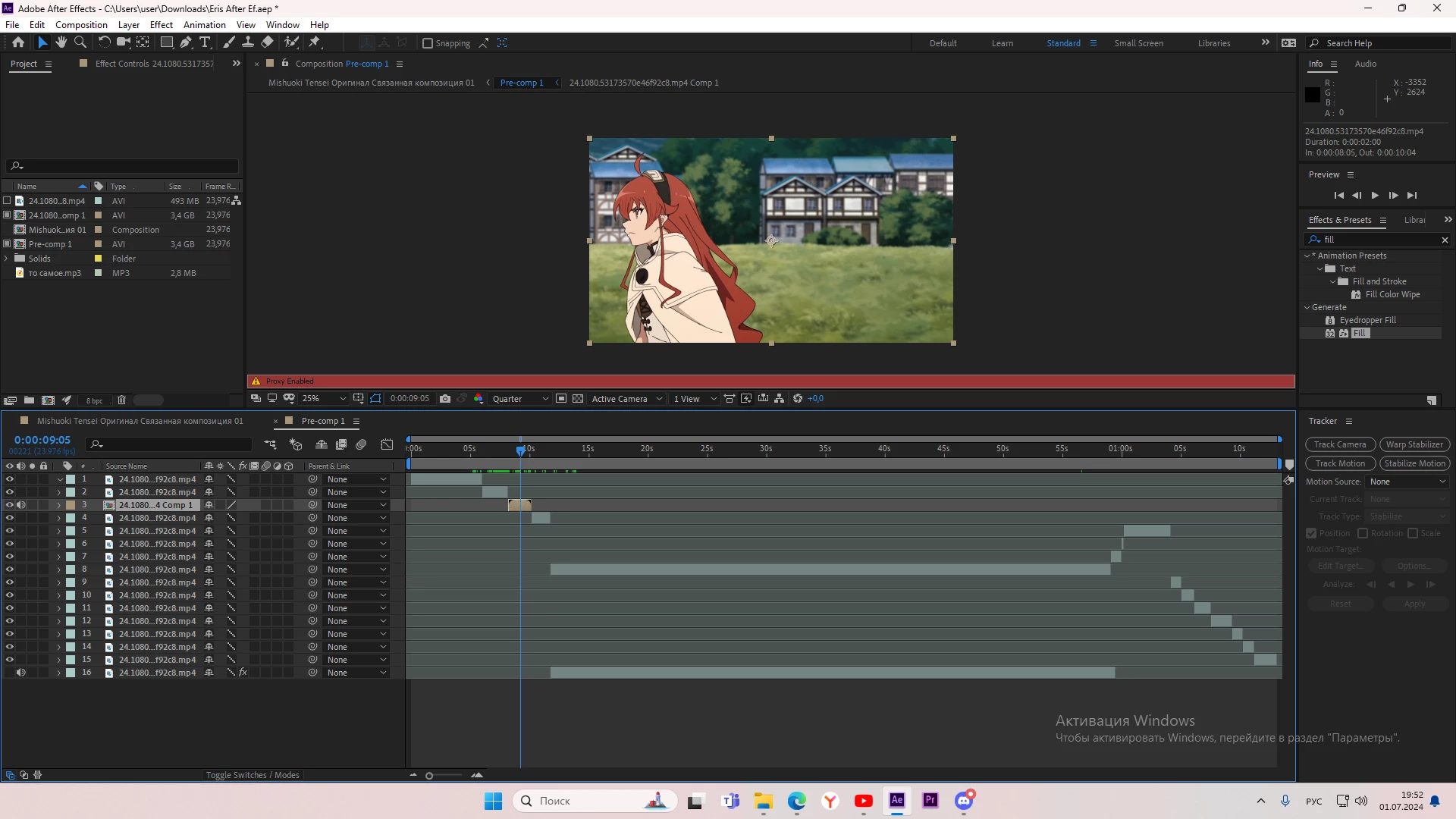

I exported the project from premiere pro to after effect. That's how he started to look( 1 screenshot)/ pre compose 1 Only it wasn't

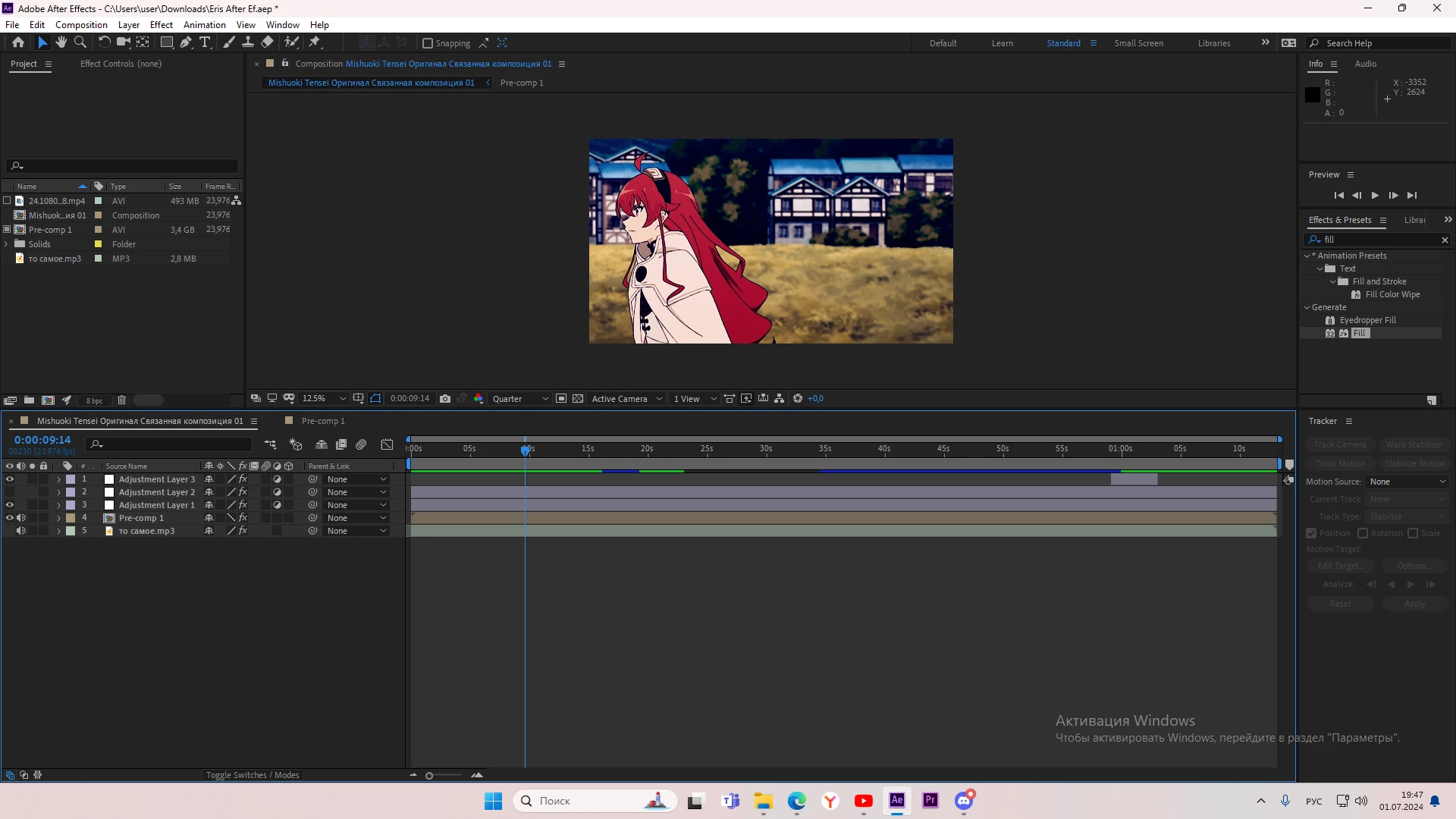

 Then I selected everything and made a pre-compose(pre-comp 1) and put 2 adjustment layers on top

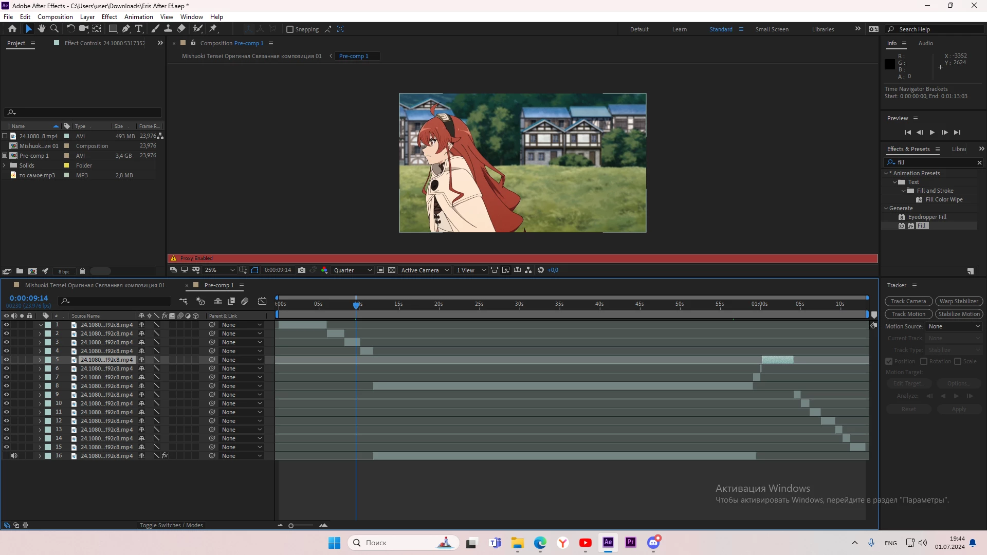

 Then I opened pre-comp 1 and wanted to continue working with layers, but none of the superimposed effects were displayed, and if I do a pre-compose of fragments inside pre-comp1 (1 screenshot) and go inside, it shows the entire video track as a whole and not a fragment)

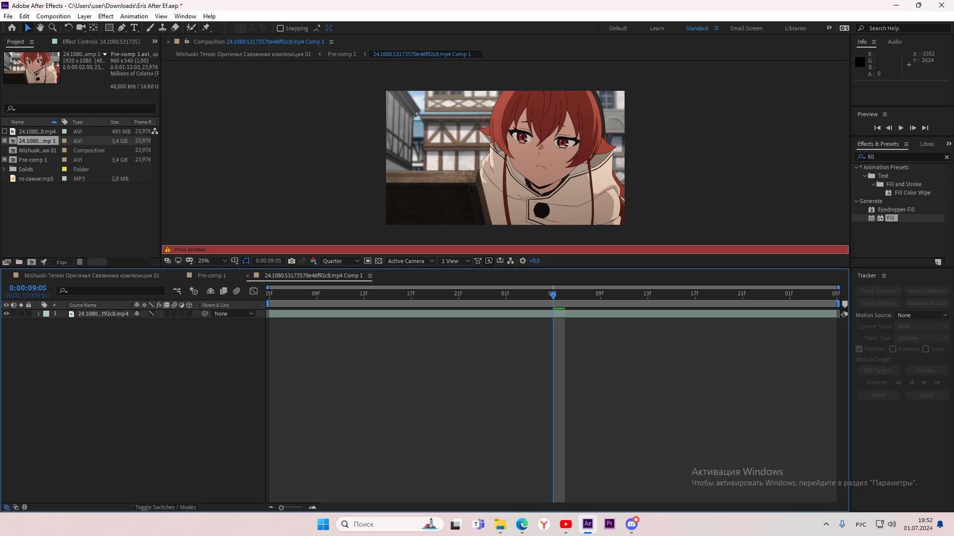

как видите здесь, на 4-м скриншоте, в превью есть еще одна картинка, это не видео, поэтому я не могу его показать, но по факту это не фрагмент, который я отправил на прекомпозицию, а весь видеоряд
Исправление. Я прошу объяснить, что я сделал не так, из-за чего у меня возникли эти 2 проблемы: 1 При предварительной компоновке фрагмента весь видеоряд находится внутри него. 2 При добавлении эффектов эффект не применяется к композиции (я делал это раньше, в других проектах все было нормально). Взаимодействовать можно только с корневым составом
Jul 1, 2024 5:34 PM UTC
I'm having trouble following your question but if an adjustment layer is over a recoup and you open the recoup, the adjustment layer's effects will not be seen inside of the recoup. The adjustment layer's effect are only show on what is directly underneath the adjustment layer.
