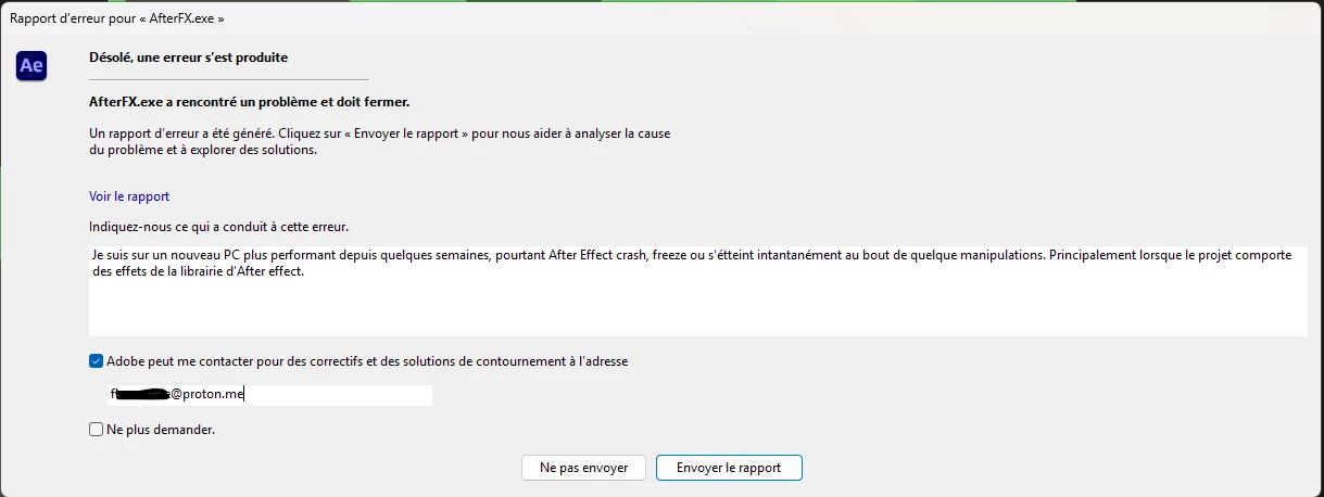

Nouveau PC, crash à répétition
Bonjour!
Il y a quelques semaines je suis passée d'un laptop à un Pc fixe plus performant. A chaque fois que je travaille sur des projets avec des effets (exemple CC particule, Bend it) le logiciel freeze, s'arrête instantannément ou met un message d'erreur. Bien souvent c'est le AfterFX.exe qui tombe en panne.
J'ai déjà fait toutes les manipulations nécessaire : mise à jour des pilotes, installation et désinstallation, reboot, retour à Windows 10, retour aux version antérieurs d'After effect. Le problème est toujours là.
Elodie29026523q639 a signalé le problème récement ici, mais j'ai bien un seul pilote installé contrairement à elle.
Mon nouvel ordinateur :
Je tourne sous Windows 11 Professionnel 24H2 26100.4946
Carte graphique : NVIDIA GeForce RTX 4070 TI SUPER
Pilotes à jour : 581.15
Processeur :  Intel(R) Core(TM) i7-14700KF
RAM : 32
Vram :16
J'ai envoyé un rapport d'erreur avec mon adresse mail après un crash.
Merci d'avance pour votre aide!
