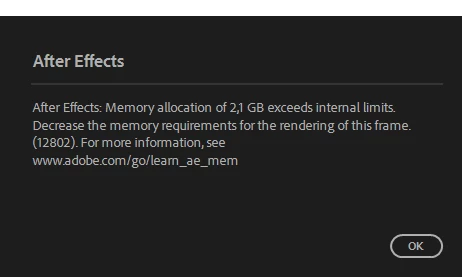

Buenos días,
Llevo un par de dias intentando exportar un proyecto pero no me deja, al llegar a cierto punto me aparece ''Memory allocation of 2,1GB exceeds internal limits. Decrease the memory requirements for the rendering of this frame. (12802).
He probado de borrar el disk caché, buscado los errores tipicos de after, si algun efecto excedia los limites de la RAM o alguna cosa, pero todo está bien. El video es un carrusel donde muestro diferentes colores de un producto, el carrusel es de 9 productos y tengo que hacer 2, lo raro es que en el primer carrusel no he tenido ningún problema en renderizar y en el segundo me aparece el problema.

Thank you very much!
Indeed, I had some images that were too heavy, but when I reduced them I was able to export everything normally.

The 2GB limit is a hard limit in After Effects and it represents that a specific frame you are trying to render requires RAM larger than AE can support. You'll need to look at the frame and what effects you are using, the resolution of the composition, the source layers being used for that frame. Something may be trying to upscale the frame or a layer in the frame to a very large size.
