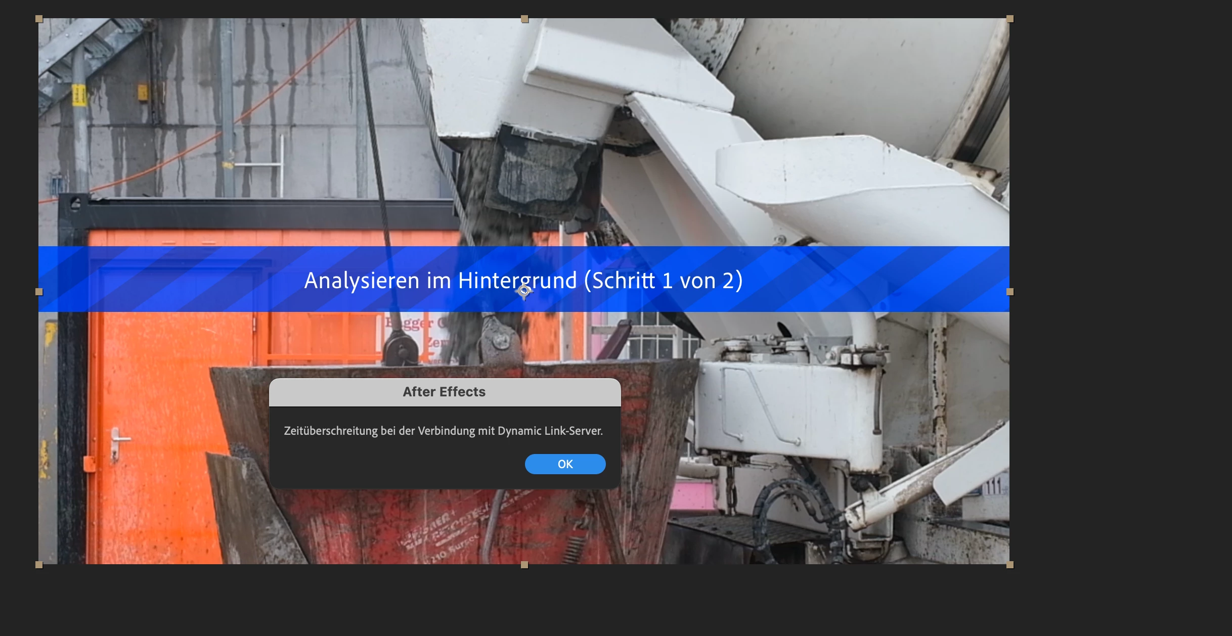

Vorgang
Ich habe AE CC die neueste Version installiert, und mache die ersten Schritte anhand eines Tutorials. Es geht dabei um Bewegung stabilisieren (funktioniert wunderbar), skalieren verschieben; alles kein Problem.
Im Anschluss wende ich die Verkrümmngsstabilisierung VFX an. Es erscheint ganz normal der blaue Balken (Analysieren im Hintergrund (Schritt 1 von 2). Dieser Balken bleibt aber ewig stehen, und nach ca. 5 Minuten kommt die Fehlermeldung "Zeitüberschreitung bei der Verbindung mit Dynamic Link-Server"
Ich habe keine Ahnung wo ein Fehler liegen soll. Die gleichen Schritte funktionieren auf meinem Windows-PC problemlos und ich denke das sind auch keine wahnsinnigen Anforderungen an die Software.
Warum sucht AE etwas was es in meinen Augen für diese Aufgabe gar nicht braucht, und gibt es eine Einstellung die ich evtl. ändern muss? Ich glaube auch nicht, dass es an der Leistung meines Mac liegt.
Natürlich habe ich schon stundenlang auf Google aber auch in diesem Forum gesucht, kann aber nichts finden was mir weiterhilft. Gibt es jemand der mir pragmatisch und einfach erklärt was ich hier falsch mache? Besten Dank im Voraus

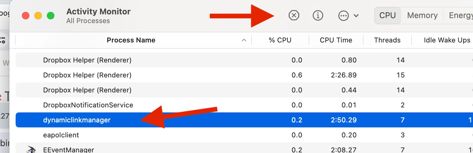

Something is is either blocking the Dynamic Link-Server helper application from loading, or blocking After Effects from connecting to it on your Mac.
(Dynamic Link-Server runs in the background to facilitate Dynamic Link connections — which include Warp Stabilizer VFX and the 3D Camera Tracker)
Here are some steps you can try:
1. Quit After Effects.
2. Launch the Apple Activity Monitor application.
3. Scroll down the list of running Processes.
4. Is there a "dynamiclinkmanager" process running?
5. If so, use Activity Monitor to force quit this process
6. Once this is completed, you should be able to restart After Effects and Warp Stabilizer VFX should work.
If dynamiclinkmanager was not listed in the Process list, or if this does not resolve the issue, we will probably need to get an After Effects Log file from you.
