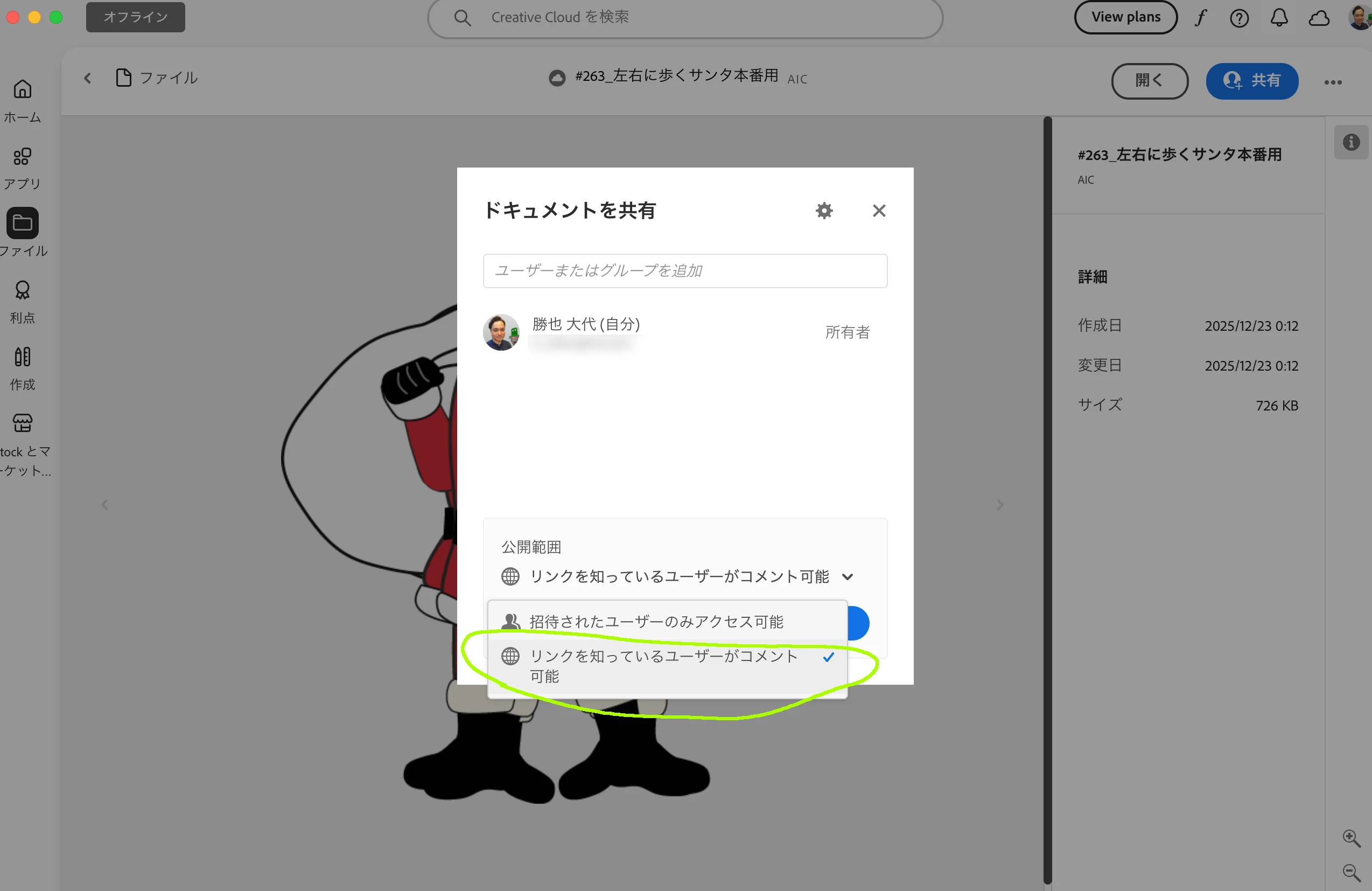

② おそらくCreative Cloudからの共有リンクの際、リンクを知っているユーザーがコメント可能の設定に変更しないと他の方がダウンロードできないかもしれません。

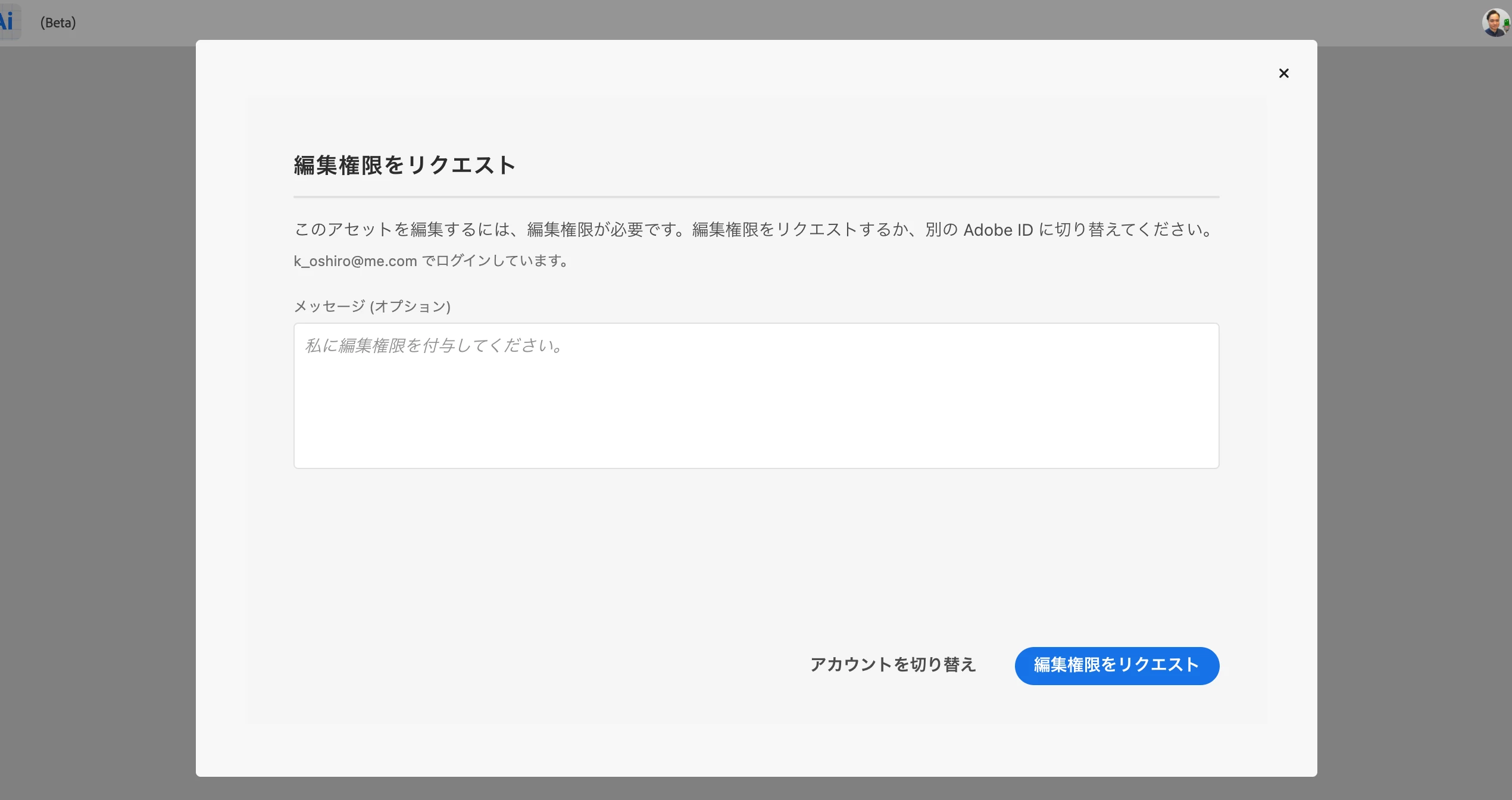

「Creative Cloudから共有リンクを作成して貼り付けました」とのことなので、リンクをクリックしたのですが、権限がないと表示されてDLできませんでした。

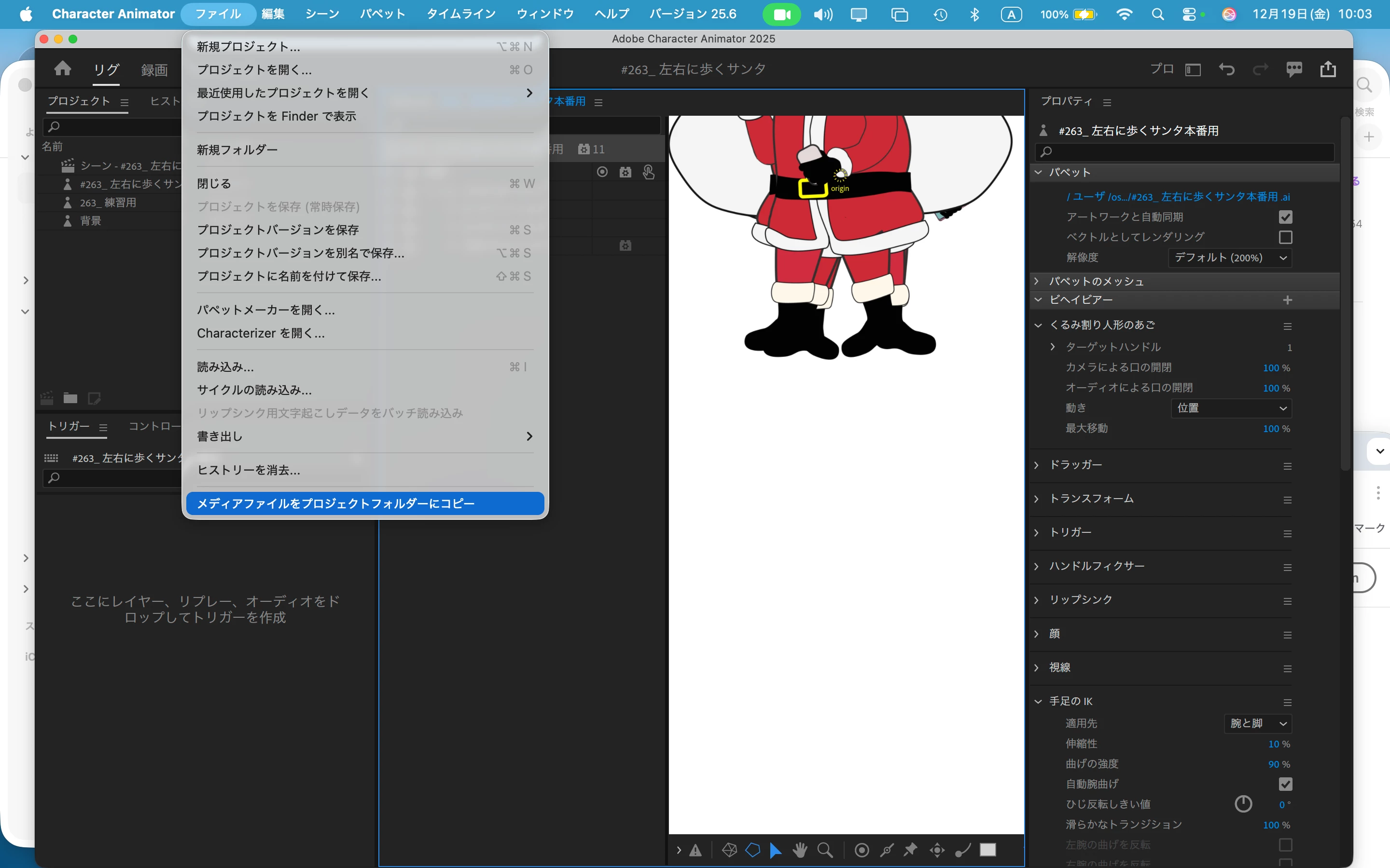

4)キャラクターアニメーターのファイル→「メディアファイルをプロジェクターフォルダーにコピー」選択する
こうすることで、キャラクターアニメーターのCh MediaフォルダーのGathered Mediaにコピー保存されます。
そうすればオリジナルのイラストレーターファイルが削除されたり、名前がかわったり、移動してもリンク切れになりません。
