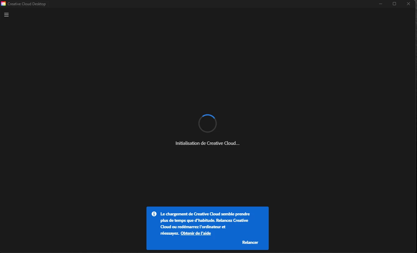

Bonjour,
Je n'arrive pas a finir l'installation de Creative Cloud, celle-ci tourne en boucle pendant de longues miniutes et fini par me demander de relancer l'ordinateur. Malgres cela, rien n'y fait.
Si quelqu'un a une idée. Merci !

Bonjour ,
Y a une solution en fait le par feu windows bloque l'accès des données sortant manip a faire:
Clique droit sur "microsoft defender" >"afficher le tableau de bord">"Par feu et protection du réseau"> "Paramètres avancés"
Dans la fenètre cliquer sur "règles de trafic sortant" et clique droit sur Adobe Unlicensed Pop up désactiver la règle
Pour moi cela a fonctionné.
