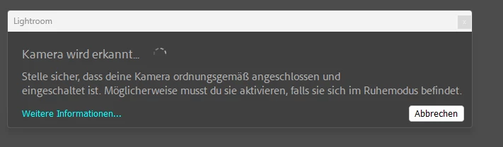

Jeans76
Feb 21, 2024 3:28 PM UTC
Released
P: Nikon Z8 Firmware 2.0 breaks tether in Lightroom
Hallo Zusammen,
seit dem Firmware-Update 2.0 auf die Z8 ist kein USB Tethering mit Lightroom mehr möglich.
In LR 13.2 Windows bekomme ich keine Verbindung zu stande.  Im Windows Explorer habe ich Zugriff, und auch mit Camera Control Pro klappt das Tethering.
Aktuell forogr. mit Cam. Control Pro in einen von Lightroom automatisch überwachten Ordner – das geht, jedoch ist die Übertragung gefühlt viel langsammer als vor dem Firmware Update und mit LR Tethering Steuerung. Wer hat ähnliche Erfahrungen / kann mir helfen !
Vielen Dank. !

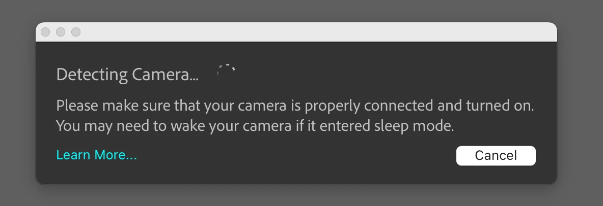

Apr 20, 2024 10:37 AM UTC
I'm too having this issue. Cannot tether in LRC 13.0.1 after upgrading Nikon Z8 to firmware 2.0. The connecting dialogue keeps spinning forever:
Please Adobe, resolve this issue as soon as possible, I need this for my work.
