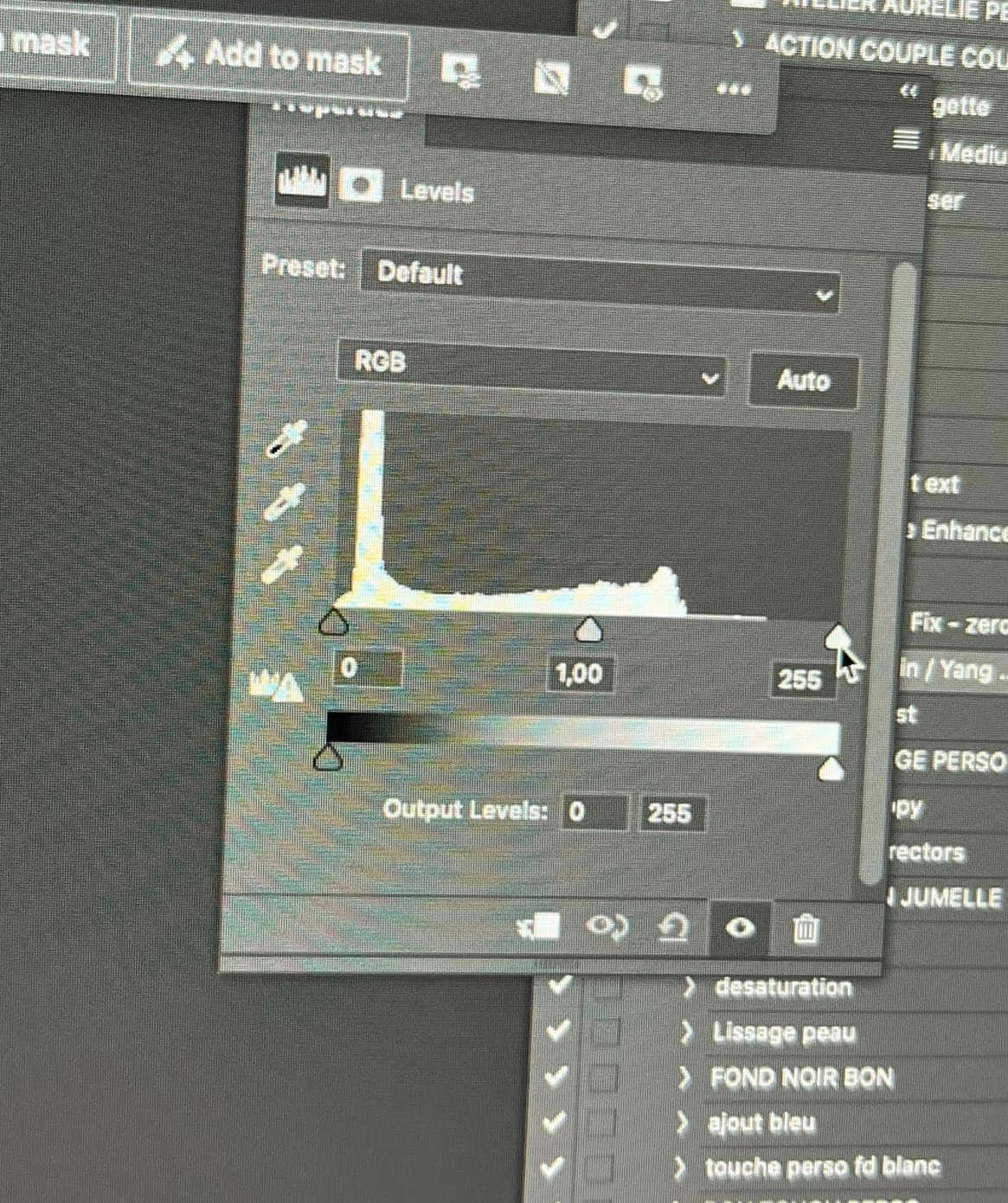

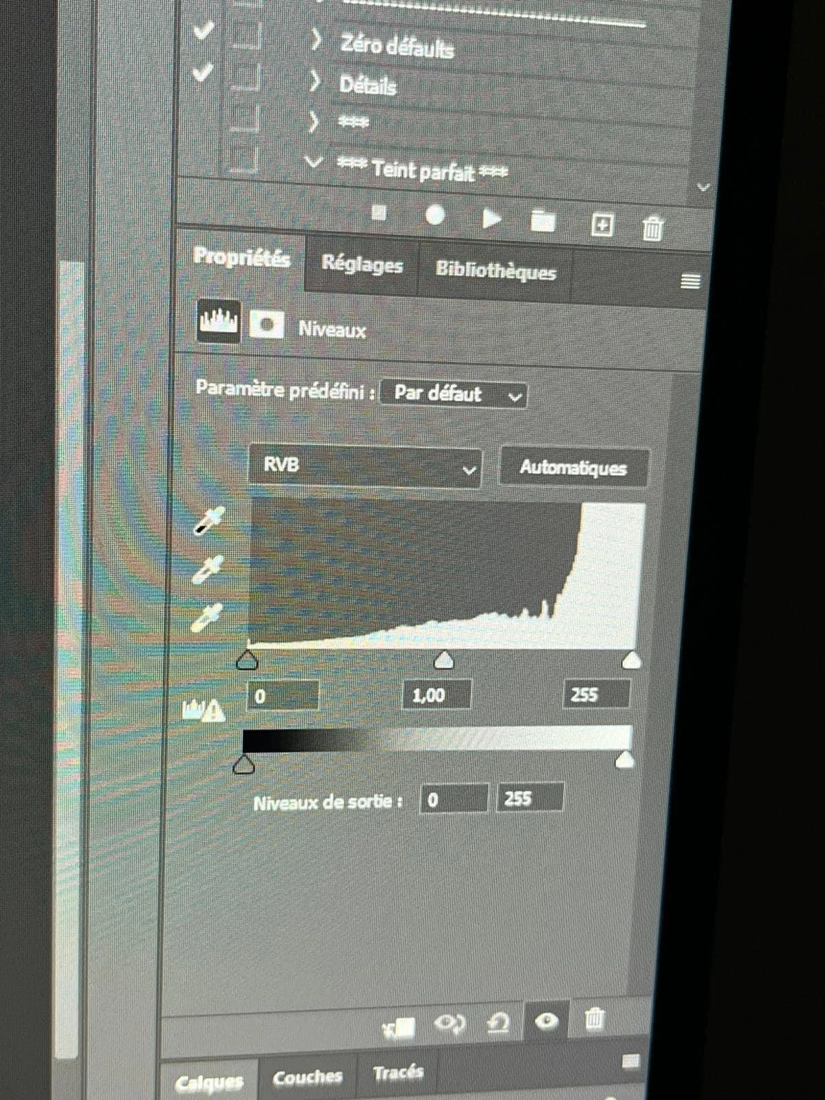

May 18, 2024 7:48 PM UTC
Bonjour à tous,
J’ai un petit soucis avec mon onglet « niveaux »
Avant il apparaissait bien comme la première photo de ce fait je pouvais savoir et remettre les blancs bien blancs
Sauf qu’ayant fait les mises à jours les niveaux se retrouvent comme sur la photo deux . Alors on pourrait croire que les blancs sont blancs mais en faite non . Je modifie la petite flèche à droite mais je ne sais véritablement ou m’arrêter exactement après
Un d’entre vous aurait une idée ou m’expliquer comment je pourrais remettre les niveaux comme avant s’il vous plaît ?
Merci de votre aide.
Belle journée à vous
May 19, 2024 7:02 AM UTC
Bonjour, non ce n'est pas cela. Ça ne change rien au problème que je rencontre ... merci quand même

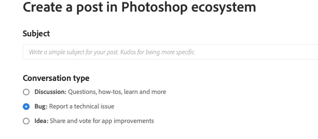

Do you know where to do that?  This forum is all I found when I searched.
c.pfaffenbichler
May 10, 2024 2:14 PM UTC
This Forum is the place, but mark the thread as »Bug« instead of »Discussion«.
