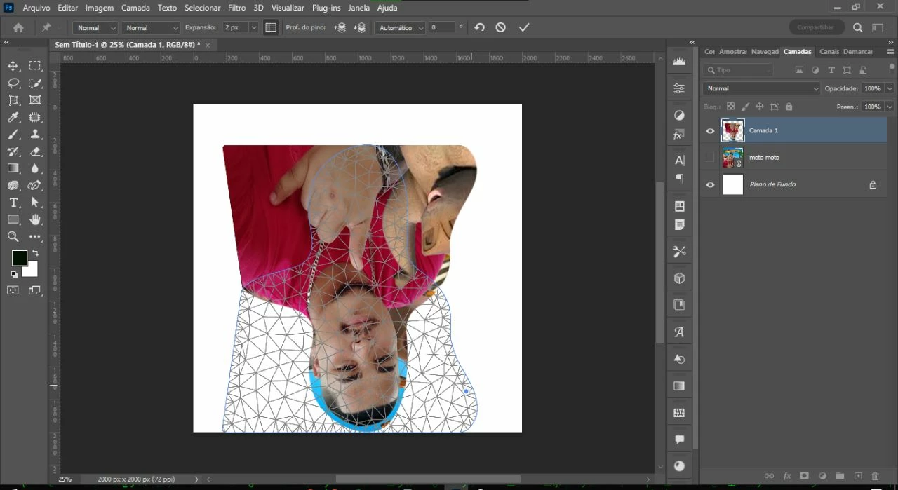

hello everyone, when I put puppet in my ps inverts the image upside down as soon as I click on it

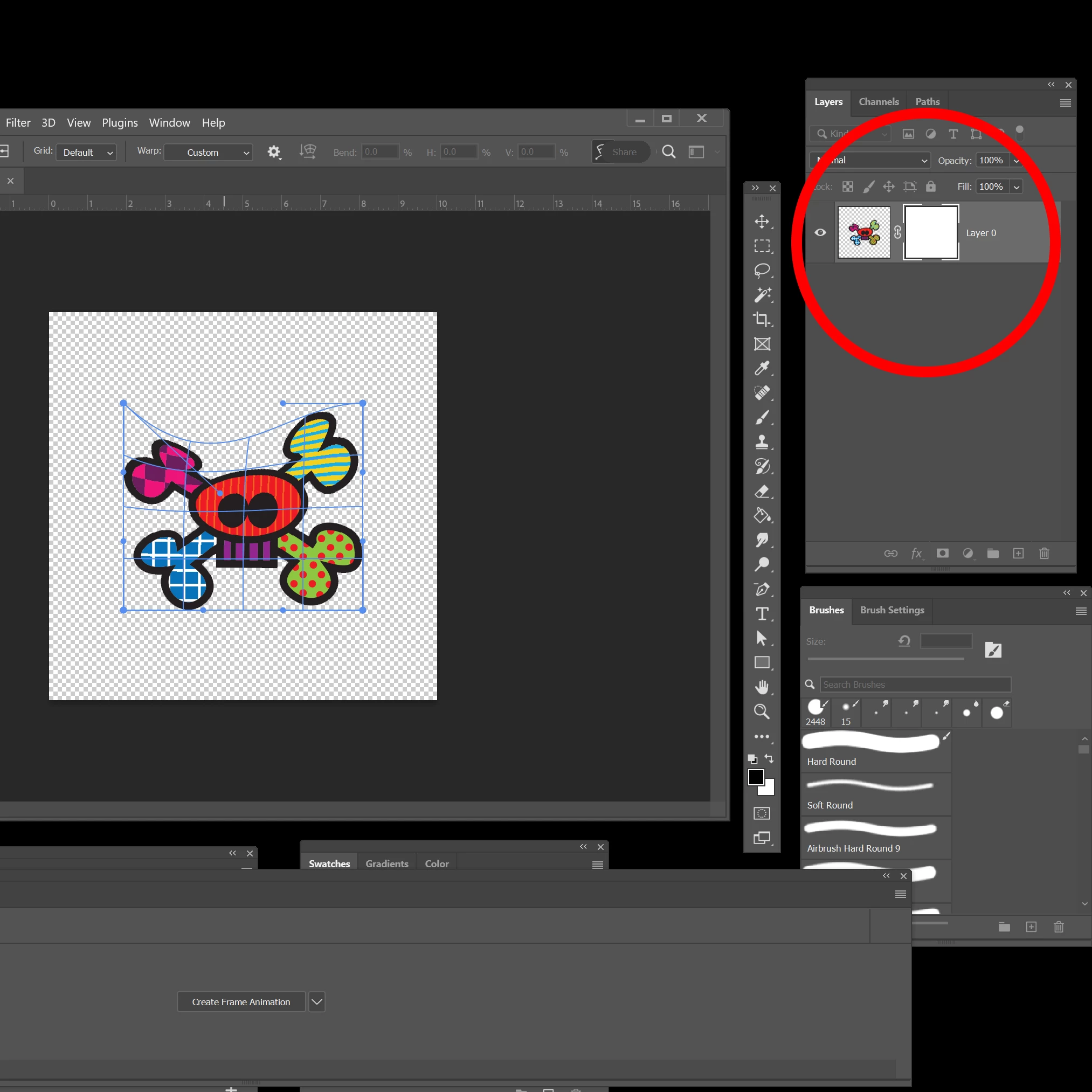

The only fully working workaround is this:
- Add a blank (white) layer mask to the layer you are going to warp. And yeah, you can still use the layer mask, it just has to be there to avoid flipping the layer.
So we can clearly see that the problem is not about "older hardware" or any GPU physics at all, it is just an error made (aka. bug), probably when introducing other changes in 24.1.X.!!! The Older GPU mode is the worst advice you can give anyone, so please stop there please, thanks!

The best fix is to add a blank layer mask to the layer being warped then this problem does not occur.
Question : how is adding a layer mask fix GPU related? Asked this before and never got an answer.

3. Aplica una máscara en blanco a la capa en la cual se encuentra el elemento que deseas deformar (según te muestro en la imagen abajo). Utiliza la herramienta deformación; verás que funciona normalmente. Luego de aceptar la deformación puedes eliminar la máscara sin afectar el resultado de la deformación.

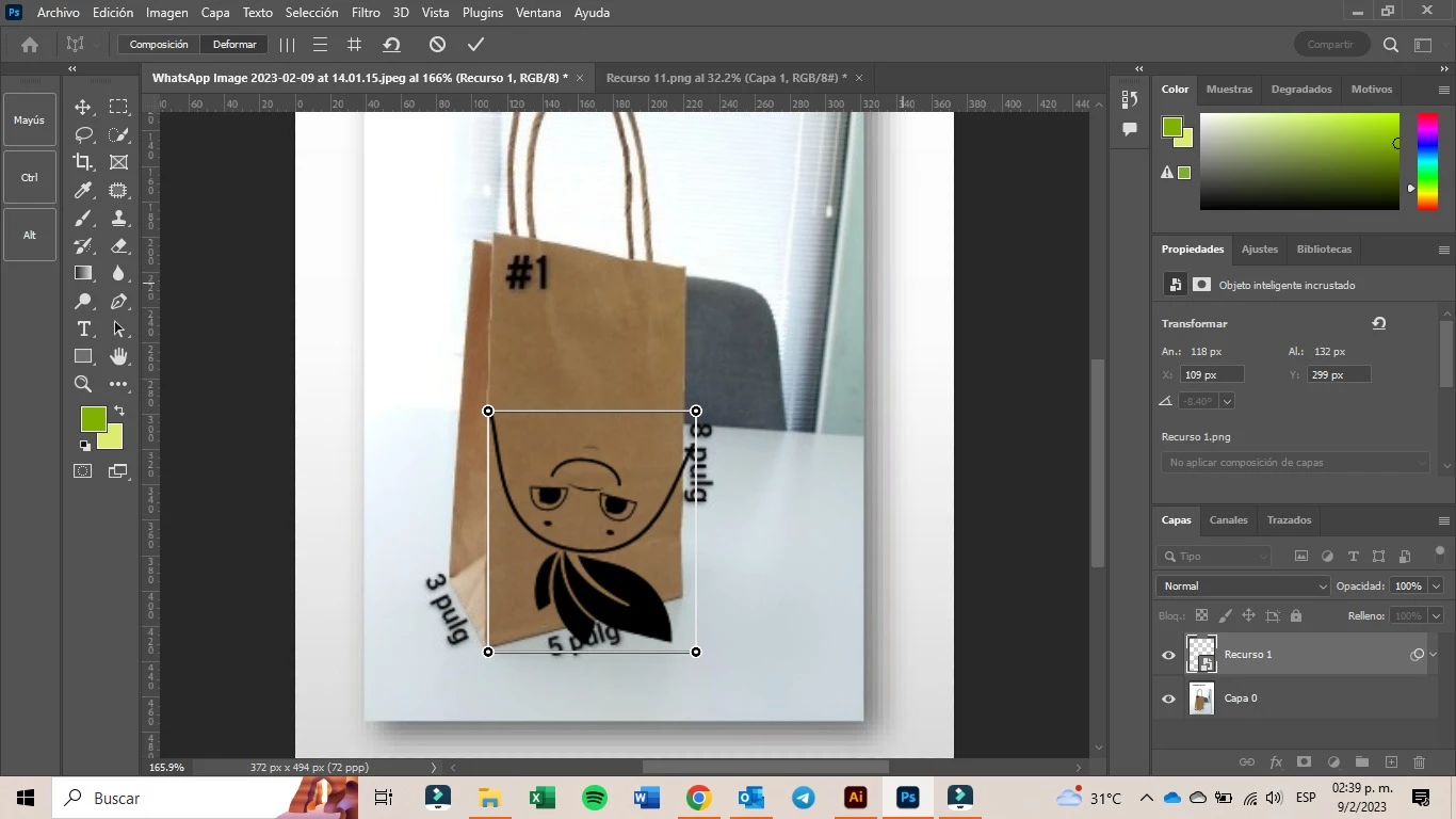

Buenas tardes.
Tengo un error, cuando quiero deformar un elemento con la herramienta deformación de perspectiva, despúes de haber configura la opcion composición, cuando le doy a la opción deformar, el elementos se gira, boca arriba e imposibilita deformar.

- Add an empty (white) layer mask to the layer you are going to warp. (Works just perfectly!)
