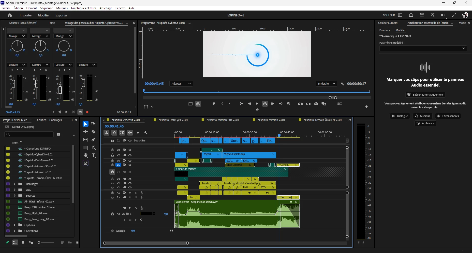

Bonjour,
Depuis quelques jours, Premiere ignore les clés de volume de mes clips audio : elles sont bien visibles dans la timeline, mais le niveau réel ne les suit plus. Ma musique d'ambiance reste trop forte sous les interviews.
Le projet est le même que celui que j'avais déjà exporté sans problème.
Config : Premiere 26.5.1 (mise à jour il y a environ 10 jours) / Windows 11 Famille 24H2 / Threadripper 2990WX, 64 Go de RAM, GTX 1070 Ti
D'autres utilisateurs ont-ils le même comportement ? Existe-t-il un correctif ou un contournement connu ?

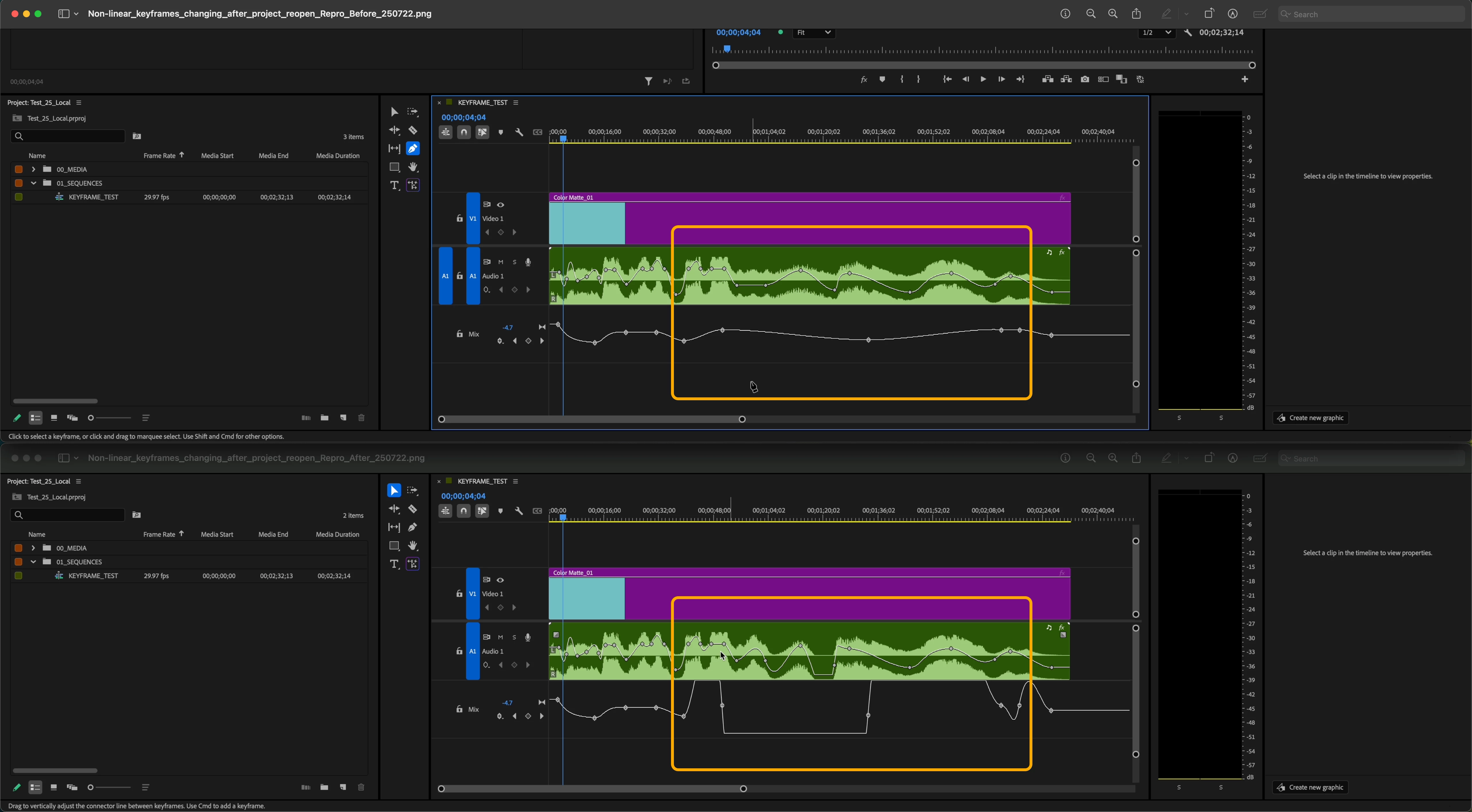

    Might we request a screenshot of the keyframes before and after this issue occurs? It’s reminding me of an adjacent issue I saw about keyframes getting crushed and raised in volume upon re-opening of the project.
    An example of what I mean shown in a similar issue:
