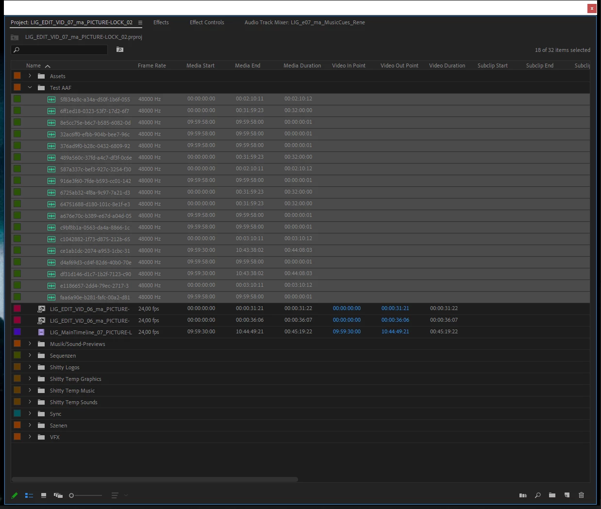

Als ich mit der aktuellen Premiere-Version 24.2.1, die ich am 23.02.2024 installiert habe, von meinem Filmprojekt nach Picture Lock einen AAF-Export gemacht habe, konnte der Sounddesigner die Timeline zwar in Pro Tools öffnen, aber die ISO-Tracks nicht zurückholen. Das lag daran, dass alle Metadaten nach dem Export weg waren. Start-TC war angeblich immer 00:00:00:00. In Premiere selbst waren die Metadaten der Audiofiles aber vorhanden und bei früheren Tests, wo wir AAFs exportiert hatten, ging auch alles. Das war aber vor dem Update von Premiere.
Ich habe also die vorherige Premiere-Version 24.1.0 installiert und der AAF-Export hatte wieder seine Metadaten, einschließlich korrektem Start-TC.
Windows 10 Pro 22H2, 64 Bit. AMD Ryzen 5 2600 Six-Core-Processor, 3.40 GHz. 32 GB RAM. NVIDIA GeForce 1660 Ti.

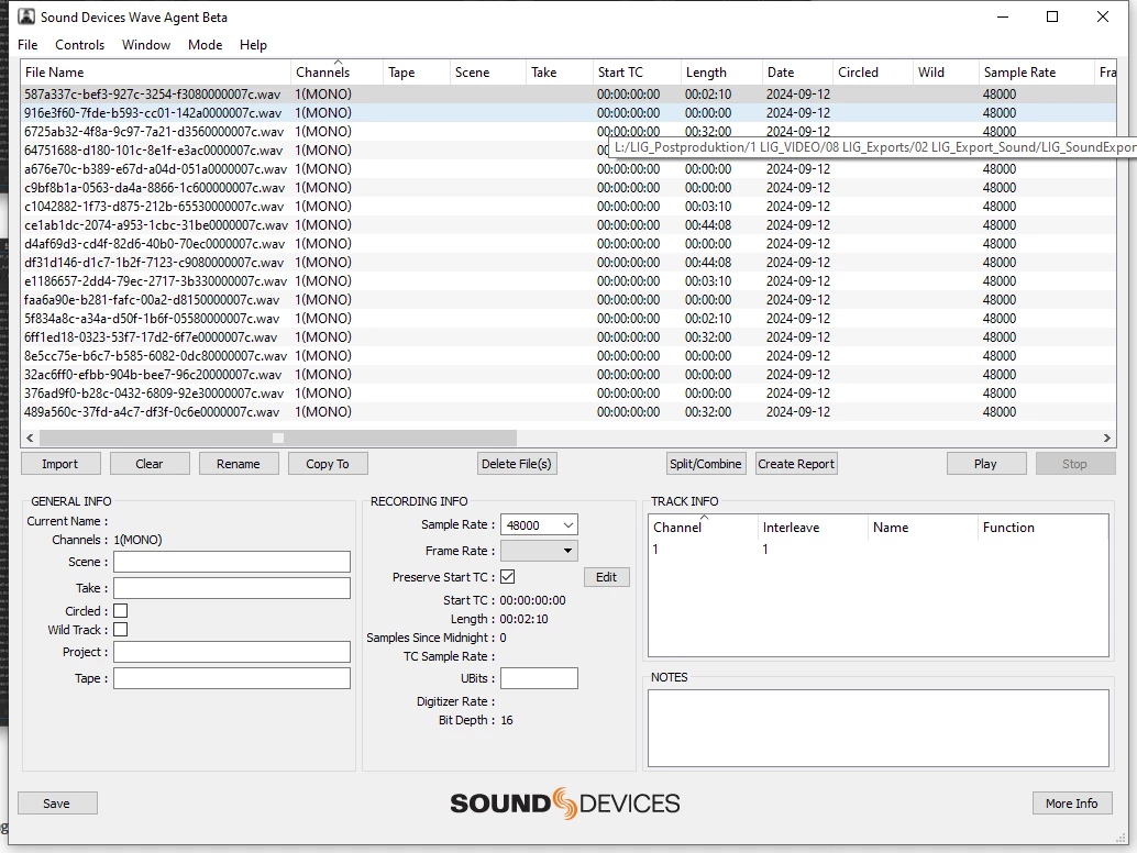

Well, some time went by and with the current version 24.6.1 of Premiere Pro I still have the same issues. I tested it with AIFF (24 and 16 Bit) and WAV (24 and 16 Bit). But no timecode in the Exports. Strange that with AIFF there are some tracks before 10:00:00:00 (my FFOA) that have the right Start-TC, but everything beneath 10:00:00:00 has 00:00:00:00.
Screenshots attached.
Well, now I have to install 24.1.0 to make that AAF export ...
