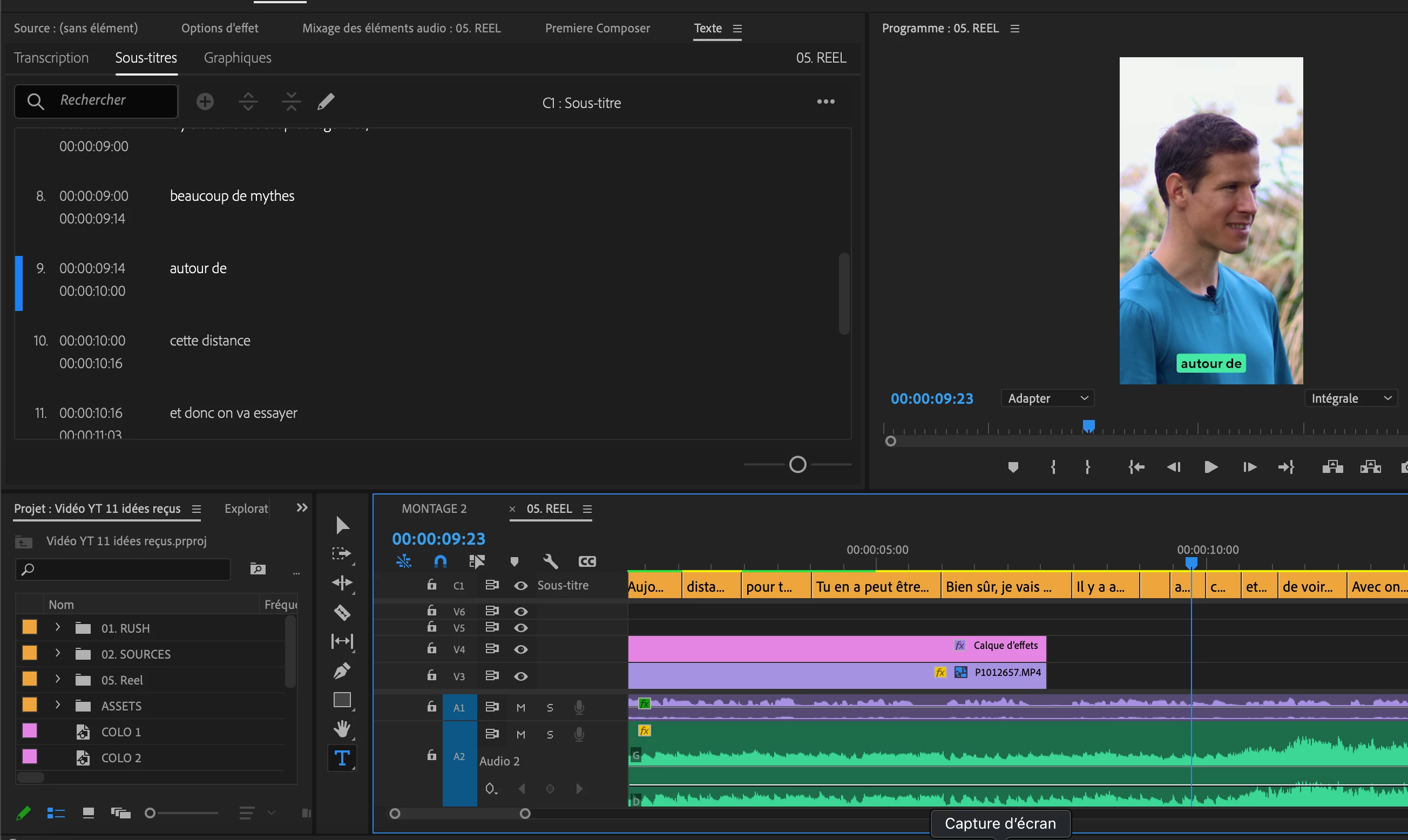

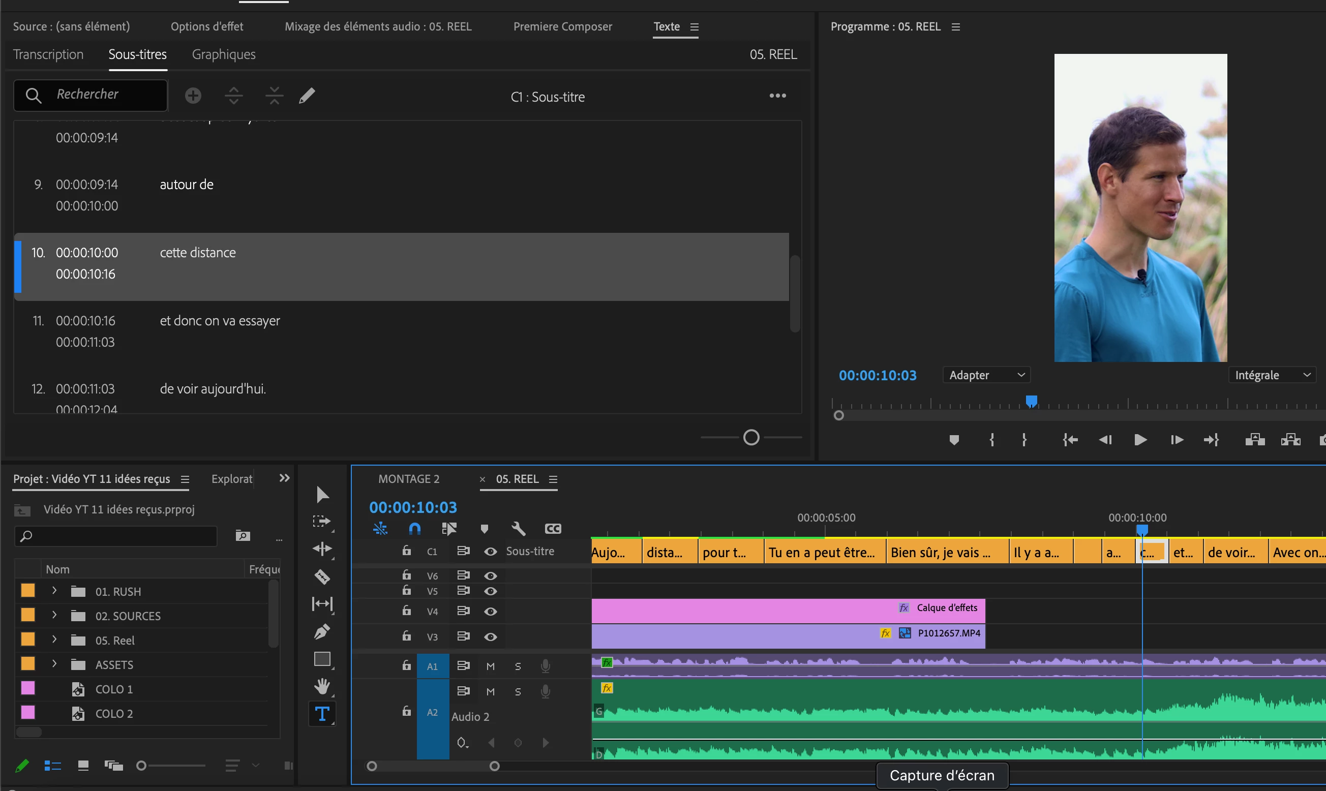

Bonjour,
Je suis en train de réaliser une vidéo pour les réseaux sociaux et je dois y ajouter des sous-titres. Jusqu'à présent, tout fonctionne bien (sous-titrage, personnalisation et modification du style, etc.). Cependant, un mot en particulier pose problème : le mot "distance". Dès que j'écris "dist" dans mon sous-titre, celui-ci disparaît instantanément. Je tiens à préciser que c'est uniquement avec ce mot que ce problème se produit.
Est-ce que quelqu'un a déjà rencontré ce problème ou quelque chose de similaire ?
Merci par avance !

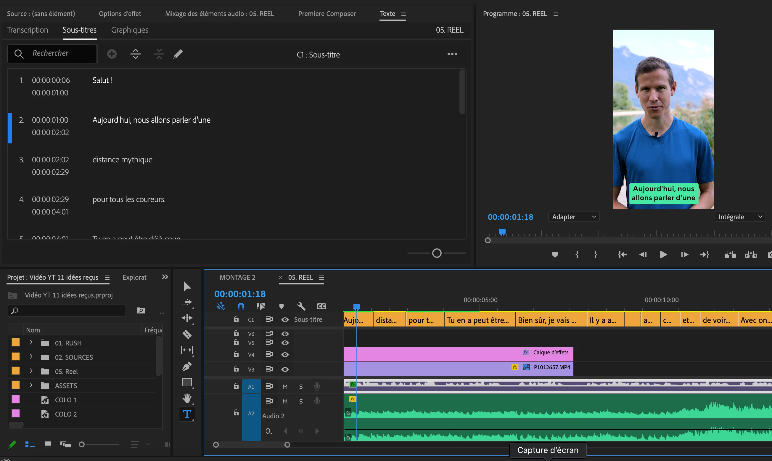

@Romain_FERRAND6422,
ff is a ligature, so I assume you are on Mac and experiencing the problem I described in my other post in this thread.
Turn off ligatures: right-click on your caption track and deseelct ligatures.
Or pick a font without ligatures.
What version of PR are you  using?
Stan

September 18, 2023
That is very odd.
Mac or PC? What specific version of PR?
There were reports, I think only on Mac, that ligatures would sometimes result in a caption not showing. I could not replicte it on PC. (A ligature is a letter combination that is replaced by a single ligature combination; e.g. f and i are replaced by a character where the bar of the f continues to the top of the i).
But there is no ligature in "distance."
If you edit an existing caption and put "dist" in the middle, does it disappear? And odd that the background also disappears.
