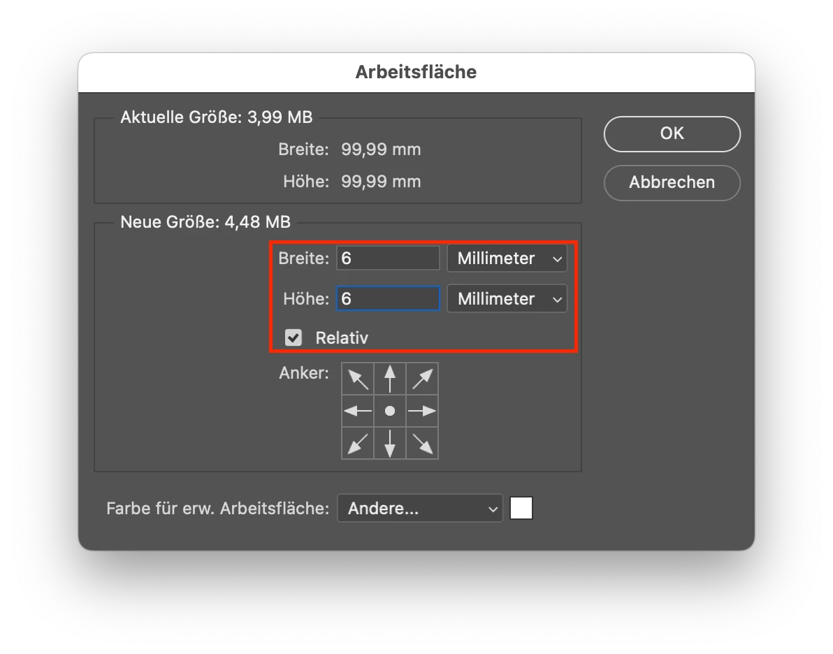

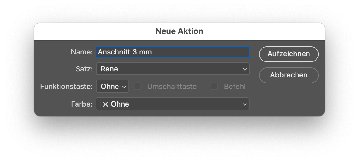

Aktuell gibt es leider keine direkte Möglichkeit das zu bewerkstelligen. Du könntest dir aber eine Aktion für diesen Vorgang anlegen. Unter Fenster > Aktionen, richte dir im Menü einen neuen Satz ein. Wähle den neuangelegten Satz aus und im Bedienfeldmenü gehe auf neue Aktion –  nenne diese zum Beispiel »Anschnitt 3 mm« und klicke auf »Aufzeichnen«:

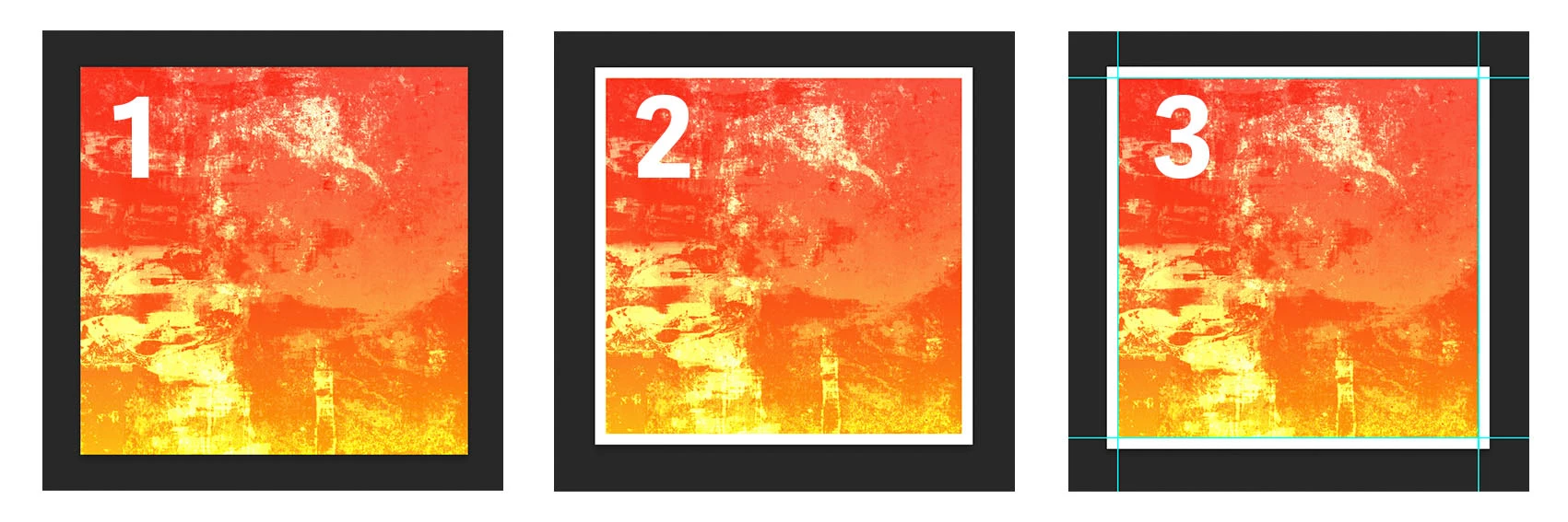

Dann startet die Aufzeichnung für die Aktion und alles, was du ab jetzt in Photoshop machst, wird »dokumentiert«. Als nächsten Schritt gehe ins Menü > Bild > Arbeitsfläche. Wähle dort einen relativen Wert von 6 mm für die Höhe und Breite. Der Bezugspunkt sollte in der Mitte liegen. Das erweitert dein Dokument schon einmal um 3 mm Anschnitt rundherum.

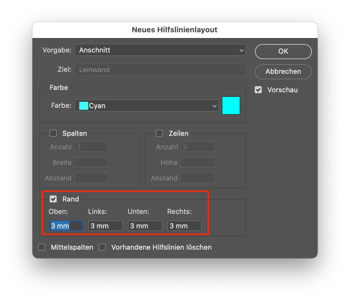

Danach kann du dir auch noch Hilfslinien entlang des Anschnitts einrichten. Gehe dazu ins Menü > Ansicht > Hilfslinien > Neues Hilfslinienlayout und stelle einen Rand von 3 mm rundum ein.
Stoppe danach die Aufzeichnung der Aktion. Nun kannst du ab sofort jedes beliebige Dokument mit einem Anschnitt von 3 mm versehen, wenn du im Aktionsbedienfeld diese Aktion auswählst und auf den »Play«-Button drückst.
