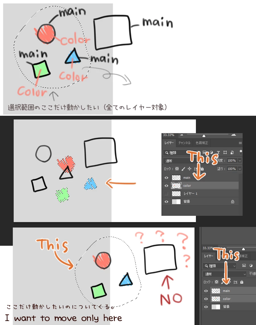

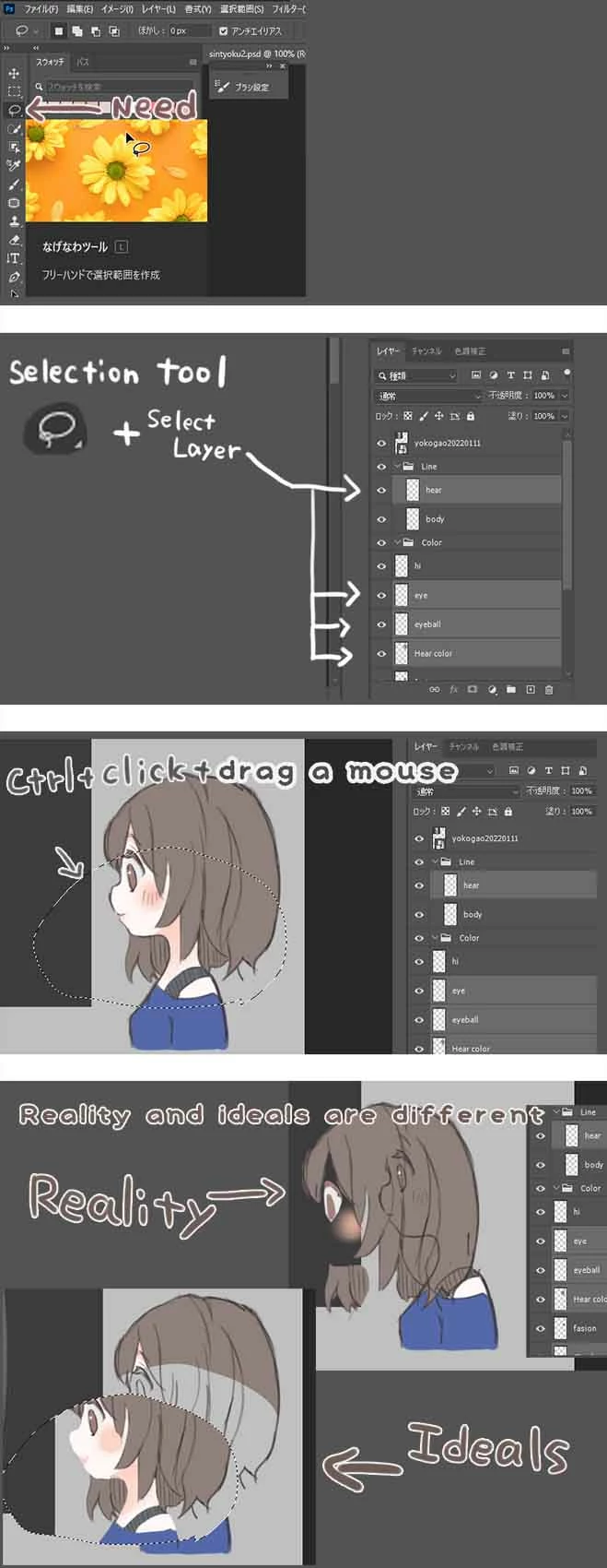

I want to move all layers only within the selection range(【選択範囲内のみ】の全てのレイヤーを動かしたいです。)
  • January 27, 2023
  • 5 답변들
  • 818 조회
はじめまして。英語が苦手ですが、どうしても改善してほしい内容があるので
書き込みに参りました…!この文章はGoogle翻訳を使いながら書いています。
nice to meet you. I'm not good at English, but I really want to improve.
I'm here to write...! This article was written using Google Translate.
タイトルの通り、「全レイヤーが【選択範囲内のみだけ】で移動」できるようにしてほしいです。
I want to be able to move all layers only within the selection.
現在の仕様は
【なげなわツールなどで選択した一部のレイヤー移動】
もしくは、「選択レイヤー1つのみの範囲内が動く」
或いは複数レイヤーを選択しても、結局【選択範囲外の「全部のレイヤーが全体で動くだけ」】です。
The current specification is
[Moving some layers selected with the lasso tool, etc.]
Or "moves within the range of only one selected layer"
Or even if you select multiple layers, after all it is ["All layers outside the selection range will move as a whole"].
私は、「全レイヤー対象で【選択した範囲内のみのレイヤーが】移動」できるようにしてほしいのです。
I want to be able to "move [layers only within the selected range] for all layers".
他のアプリケーションにはある機能なので
できればPhotoshopにもできるようになってほしく思っています…
It's a feature that other apps have I wish I could do it in Photoshop if possible...
もう何年もずっとこれを考えて、感じております。
他のイラストを描く方や、写真をレタッチする方でも同じように考えている方が居ると思うのです。
I have been thinking and feeling this for years.
I think there are people who draw other illustrations and people who retouch photos think the same way.
さらに、より詳細な機能は、将来的に時間の短縮につながります。
Additionally, more in-depth features will save you time in the future.
どうか開発者さんにこの声が届いてほしいです…
長年ずっと…実装を強く希望しています。
どうかお目に止まってくださると嬉しく思います。
I hope the developers will hear this...
For many years... I'm really hoping for an implementation.
I would appreciate it if you could stop by.
文章では伝わりにくいと思うので、図も描きました。
意図が伝わると嬉しく思います。
I think it's hard to convey in words, so I drew a diagram.
I'm glad you understand my intentions.

This one originated as a topic of conversation in the Japanese community.
It is a request to move a portion of a bitmap drawn on multiple layers together at once using the Lasso tool.
It turns out that this is not possible in Photoshop at this time, so she wrote this as a request for additional functionality.
(こちらは、日本語のコミュニティで話題になったのが発端です。複数のレイヤーに描かれたビットマップの一部分を、なげなわツールでまとめて一度に動かしたいという要望になります。現時点ではPhotoshopでは不可能であることがわかり、彼女は機能追加の要望として書いています。)

沢山考えてくださってありがとうございます!
Thank you for thinking so much!
ですが、私が考えていることと少し違うかもしれません…
But it might be a little different than what I'm thinking...
日本とはツールの名前が違うのかもしれません
The name of the tool may be different from Japan...
説明する図を書いてみました。
I drew a diagram to explain
私の伝えたいことが分かったら嬉しいです。
Hopefully you can comprehend what I'm trying to convey.
PECourtejoie
January 27, 2023
Ah! OK!
I get the behaviour you describe (the entire ABC Move)  if "A " and "B C" are on  2 different layers, and I marquee AB
I tried also to marquee A and B, select both layers, then CTRL+J. I expected them to be jumped to their own layer, and not C, but it is added, this I might think is unexpected.
PECourtejoie
January 27, 2023
Hi, the only thing I do not understand in your image is if the square triangle etc shapes are on their own layer.
If I have a layer with A B C, and marquee around "AB", then immediately switch to the Move tool, only AB will be moved, not C.
