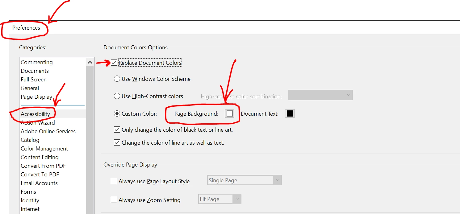

Hi Stephmo
Hope you are doing well and sorry for the trouble. As described the background of the PDF is yellow.
Is this a behavior with a particular PDF file or with all the PDFs that you open? Please try with a different PDF file and check.
Also, go to Edit (Windows), Adobe Acrobat (Mac) > Preferences > Accessibility > Select 'Replace document colors' and set the page background to white.

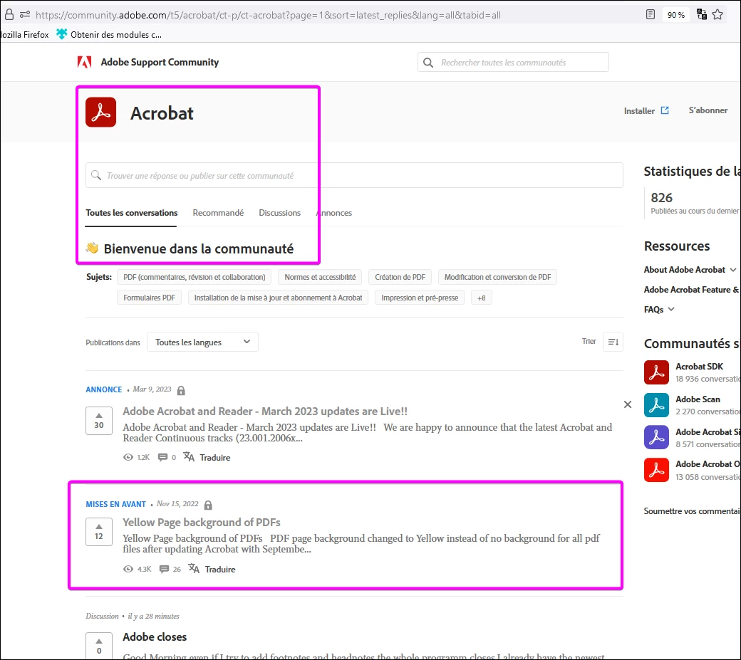

JR Boulay
Mar 28, 2023 7:55 AM UTC
La réponse se trouve depuis novembre 2022 dans ce sujet qui est épinglé en tête de liste de ce forum :
https://community.adobe.com/t5/acrobat-discussions/yellow-page-background-of-pdfs/td-p/12557601

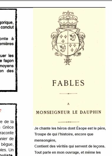

Bonjour,
J'ai toujours le même problème, de fond jaune sur une partie des documents, même aprés avoir réinitialisé mon PC...
Pour info : Fond jaune au lieu de blanc sur tout le PDF, aprés la manipulation (Péférences => Accessibilité =>  Utiliser le modèle de couleurs de Windows), le fond est devenu blanc mais certaines images ont toujours un fond jaune...
Jan 27, 2022 10:13 AM UTC
A noté qu'en impression le jaune est bien présent. Mais que sur Chrome tout est blanc et en impression aussi !
Il me semble qu'avant d'activer la version Pro je n'avais pas ce problème de jaune.

Nov 24, 2021 10:45 AM UTC
Bonjour,
Personnellement, j'avais le même problème et je l'ai résolu en suivant les indications de Amal.
Mais au lieu de cocher "couleur personnalisée" puis "arrière plan de la page" en blanc, j'ai coché le bouton "utiliser le modèle de couleur de Windows" (je suis sous Windows).
Puis j'ai fermé Adobe Acrobat, j'ai ensuite réouvert un fichier pour tester. Je l'ai ouvert 2 fois, car la première fois celà ne fonctionnait pas directement.
Et tout est revenu dans l'ordre.
