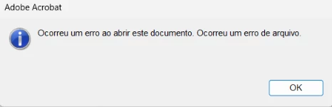

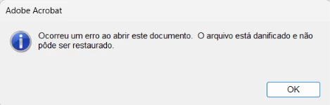

    De antemão, agradeço o retorno! Pois bem, meu SO é Windows. Versão Adobe: (64 bit) 2026.002.21931.
    As mensagens de erro que aparecem estão a seguir. Vale ressaltar que estes mesmos arquivos são abertos sem problemas quando acesso pelo meu telefone (indicando uma contradição quanto ao informado pela mensagem de erro 2).
    Mensagem de erro 1.
    Mensagem de erro 2.
    Percebi que o erro acontece quando tento acessar arquivos com tamanhos maiores. Estimo que, a partir de 25 MB, já não consigo abrir. Um fato curioso é que este problema é recente. Até pouco tempo atrás, conseguia acessar normalmente pelo aplicativo no meu desktop, independentemente do tamanho dos arquivos.
    Quando acesso pela web, todos arquivos abrem normalmente.

    ​Hi @calm_Glimmerac49
    Thanks for sharing the details, please try updating the application to the latest version  26.002.2xxxx Planned update, Oct 06, 2026 and reboot the computer once.
    if the issue still occurs, please share the Acrobat diagnostic logs as described here https://adobe.ly/4i4hdGF
