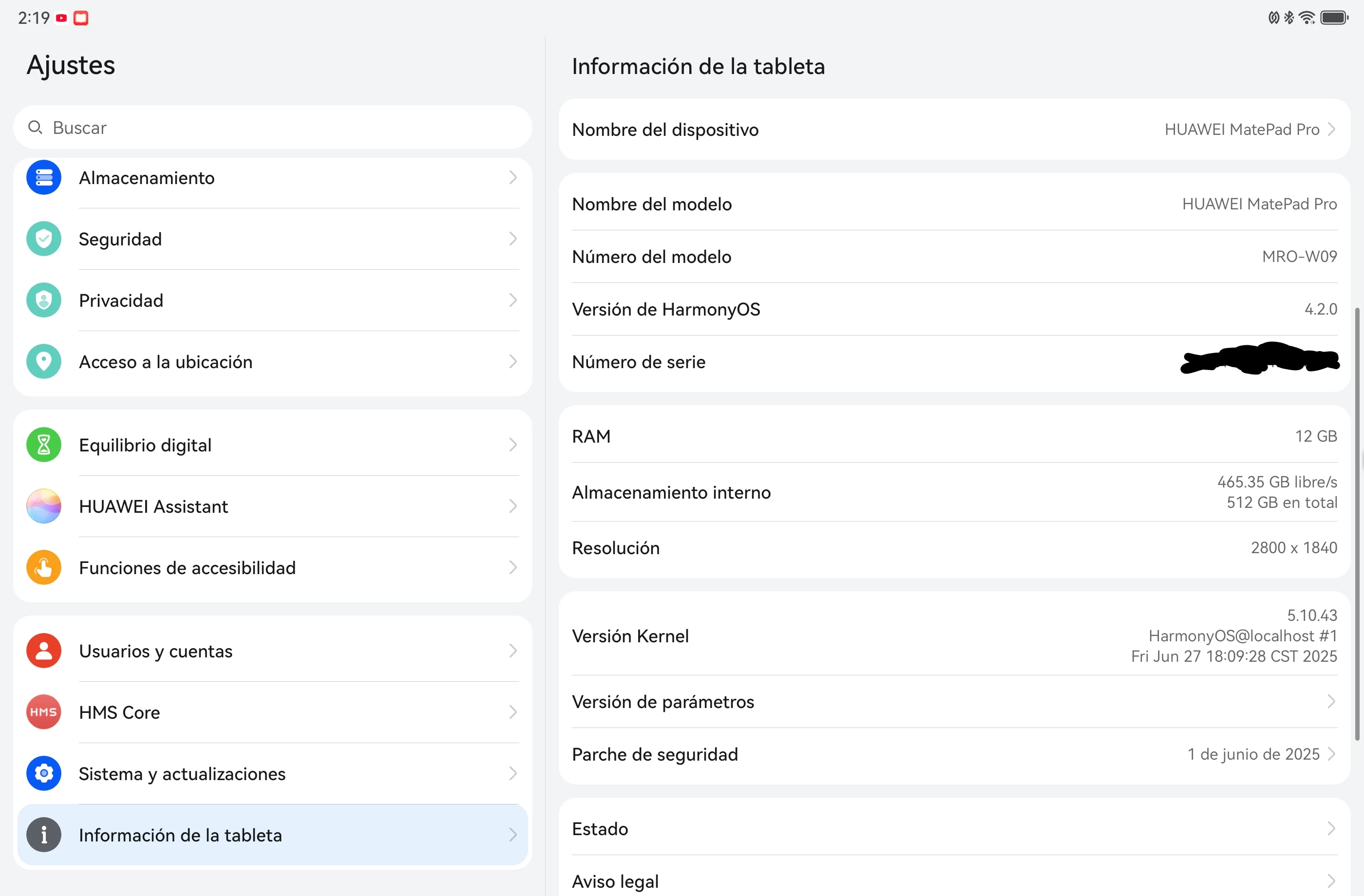

Aug 14, 2025 8:29 PM UTC
Muchas gracias por responder a mi consulta con prontitud. Ya he probado utilizando únicamente los dedos sobre la pantalla táctil, y obtengo el mismo resultado.
Adjunto en el video la evidencia correspondiente, incluyendo la versión de Acrobat (25.8.0.40838) y una captura de pantalla con la versión del sistema operativo (HarmonyOS 4.2.0.169)
Agradezco su atención y quedo atento a cualquier ayuda que me puedan brindar.
