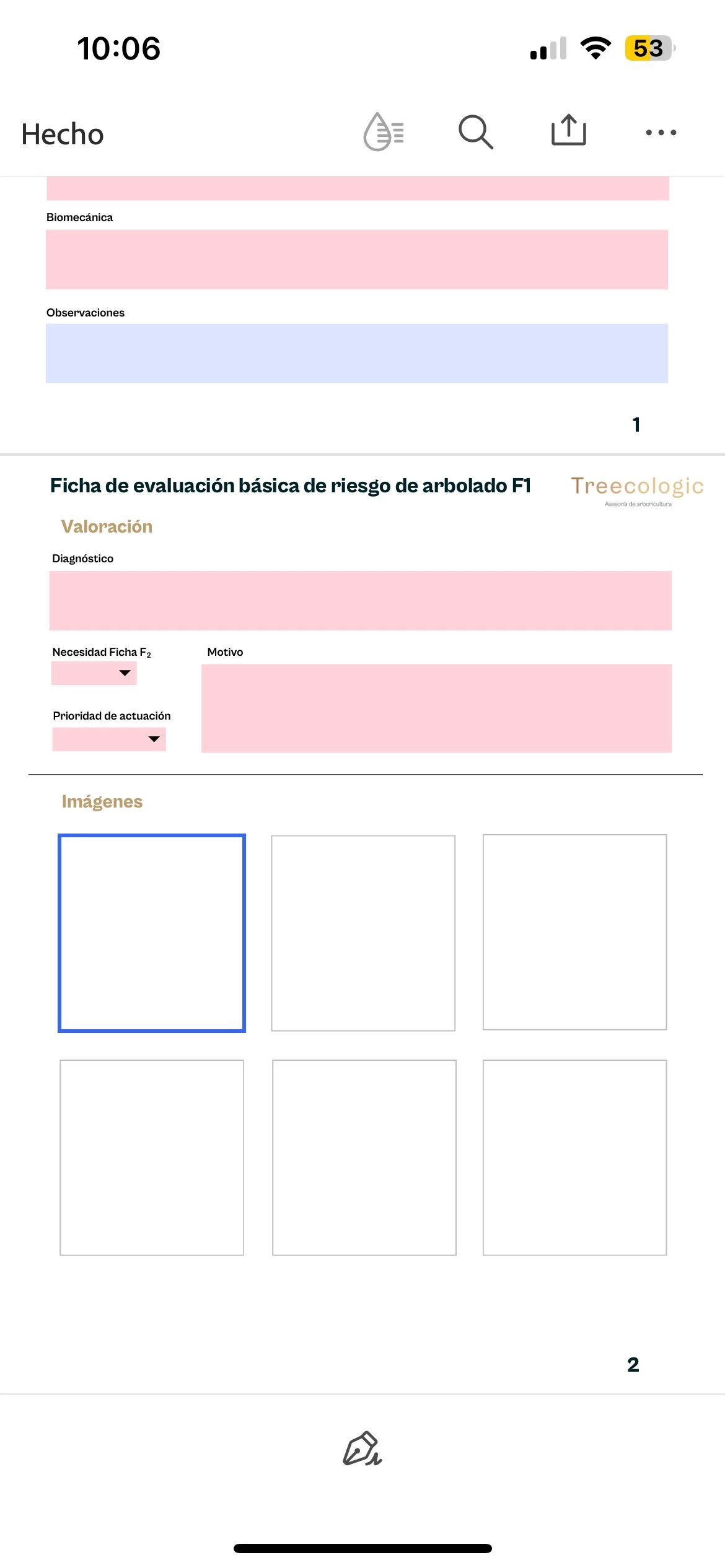

En mi ordenador portátil creo un formulario con distintos campos y al final, utilizo la herramienta de campos para incorporar varias imágenes. Hasta ahí, hago click en el icono y puedo acceder al explorador de Windows para incorporar una imagen al formulario.

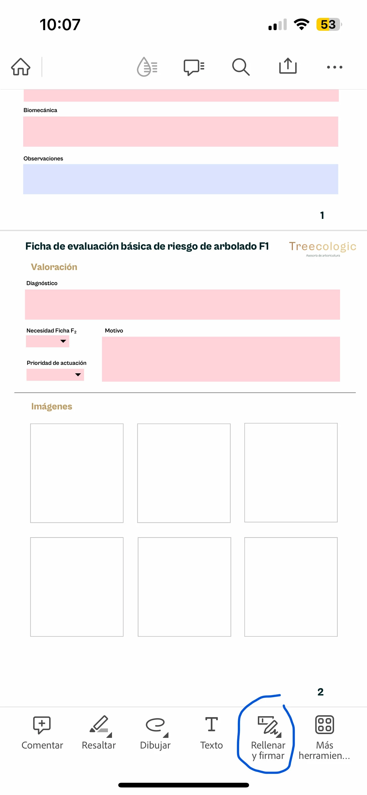

El problema ocurre cuando quiero rellenar ese formulario PDF en "campo" con mi dispositivo móvil. Puedo rellenar todos los campos del formulario a excepción de la imagen. Hago click en el icono de la imagen y no me deja insertarla, porque no se abre el explorador del carrete o biblioteca de fotografías de mi móvil.
 ¿Hay alguna solución para este problema? Quiero realmente incorporar fotografías que haga en ese momento mientras relleno el formulario en cualquier sitio.

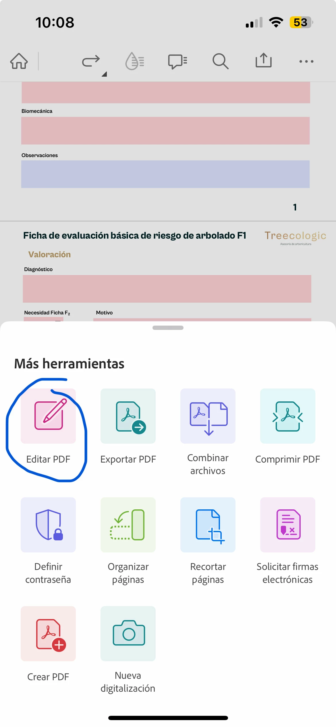

La única solución que he encontrado por el momento es editar el formulario del PDF, pero no es cómodo ni rápido porque sí te deja incorporar la imagen del móvil que quieras pero no se ajusta a los límites del cuadro del campo de imagen. Además si insertas la imagen, se incorpora detrás de los campos de imagen añadidos previamente en el formulario.
Les adjunto una serie de capturas de mi teléfono móvil donde se puede observar el problema.
¿Pueden ayudarme? Gracias.

Hi, currently, Adobe Acrobat mobile does not support directly inserting images into form fields. As a workaround, you could use a desktop PDF editor to ensure proper placement and resizing of images before filling the form.

This feature doesn't work in the mobile version of Acrobat, unfortunately.

There's no solution. If you feel you were promised something that isn't working, you can ask for a refund.
