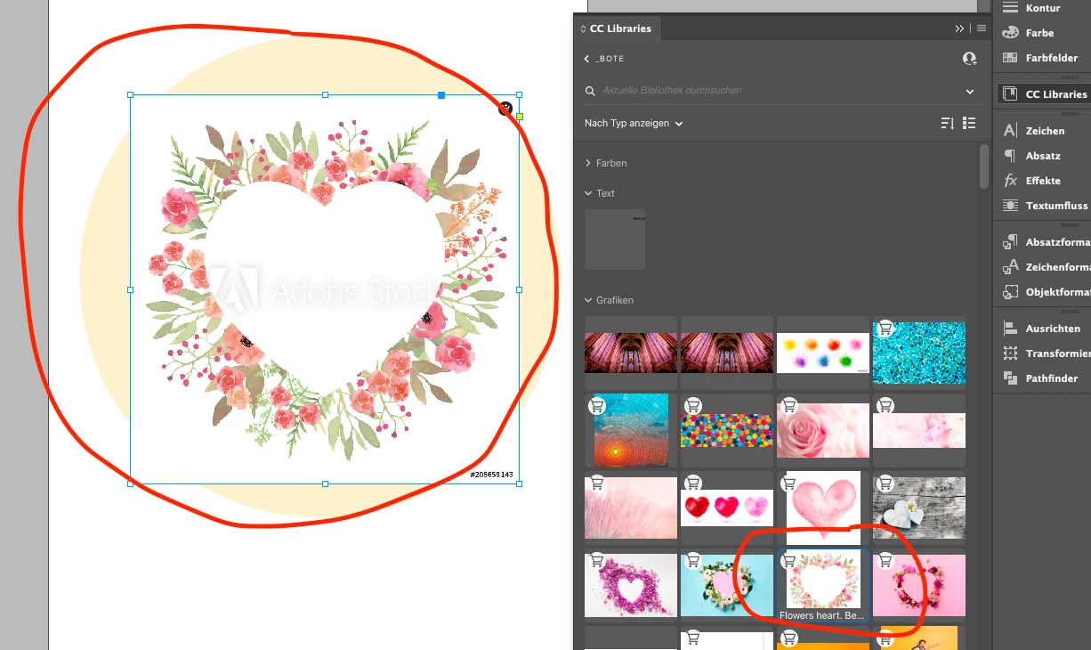

Ich wähle ein Bild in Indesign im Fenster "CC Libraries" das noch nicht lizenziert ist und bette es in mein Layout ein. Nun möchte ich das Bild lizenzieren. Ich klicke auf den Einkaufswagen entweder im Fenster in der Werkzeugleiste oder direkt auf den Kreis im Bild. Der Lizenzvorgang startet. Ich sehe die noch verfügbare Anzahl der Lizenzen usw. Ich bestätige.

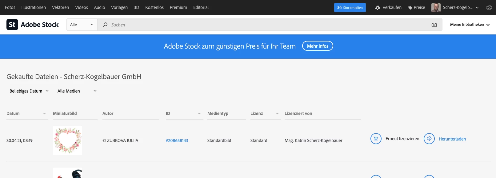

Nun passiert aber nichts, wie sonst üblich. Das Bild bleibt als Layoutbild bestehen, auch im Fenster "CC Libraries" bleibt alles unverändert. Lediglich wenn ich online auf unseren Account gehe und mir den Lizenzverlauf ansehe, dann sehe ich dass das Bild lizenziert wurde.
Ein Neustart behebt manchmal das Problem, aber leider auch nicht immer. Ich kann aber auch nicht immer nach jedem Bild einen Neustart machen.
Ich habe schon versucht die CC Library neu zu installieren auch das Clean Up Tool für CC Library hat nichts gebracht.
Das Problem tritt bei uns übrigens bei allen Benutzern des Unternehmensteams auf, bei allen Bibliotheken den geteilten und auch den eigenen. Es ist extrem mühsam.

I'm sorry you are having troubles with this.  I have tried to replicate the issue and I can see that the asset is licensing.  When you license, either within the cavas or in the library, you should see the image change in the cavas.  The watermark on the image as well as the id number should disappear.  I am seeing that the asset in the search results panel doesn't show as licensed and that is something that we are looking into.  But if you research for the image it will refresh with the licensed badge.  However, if you save to your library first and then place on the canvas and license then you should see the shopping cart icon disappear.  I'm only seeing in the search results that we still have a problem.  Is this what you are seeing?

Wir haben InDesign 2021 16.2.1 auf 3 Macs mit Catalina Vers. 10.15.7
Wir haben festgestellt, dass der Kauf in allen Bibliotheken funktioniert, die nicht geteilt werden. In diesen Bibliotheken funktioniert alles einwandfrei. Sobald die Bibliothek mit einem anderen User im Team geteilt ist, funktioniert die Lizenzierung nicht.
Ich habe das auch nachgestellt. Habe versucht in einer geteilten Bibliothek etwas zu lizenzieren. Funktionierte nicht. Habe dann alle User die Berechtigung für die Bibliothek entzogen. Dann funktionierte die Lizenzierung wieder einwandfrei. Danach habe ich alle User wieder berechtigt und die Lizenzierung ging wieder nicht. Somit liegt das Problem eindeutig an den geteilten Bibliotheken.
Wir helfen uns jetzt so, dass die Kollegen Bilder in nicht geteilten Bibliotheken lizenzieren und dann in geteilte Bibliotheken verschieben. Das funktioniert lustigerweise. Es ist zwar umständlich, aber besser als gar nichts.
