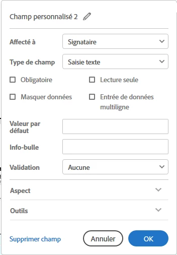

Bonjour, j'ai soucis à un abonnement adobe DC pro avec Adobe sign.
j'ai creer un formulaire pdf complet sous adobe acrobat pro, puis je l'ai importer dans sign. Malheureusement toutes mes formules de calcule on disparu (des addition et des multiplication, c'est un bon de commande)

le soucis c'est que dans sign je n'ai pas cela, il me manque justement le type de valeur :
Quelqu'un saurais m'aider svp?

Greetings!
The problem sounds like a service level issue.
Calculated fields are only available to the Enterprise and Business levels of service.
If you are working in a Team or Individual plan, then calculated fields are not available.
