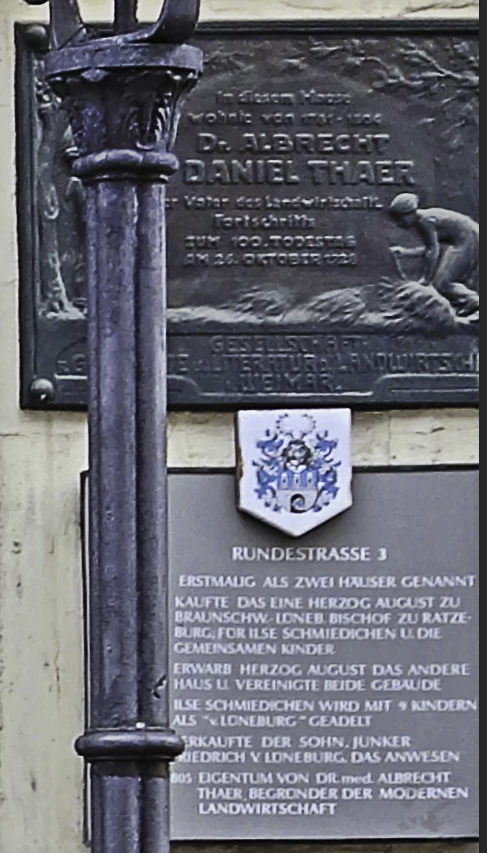

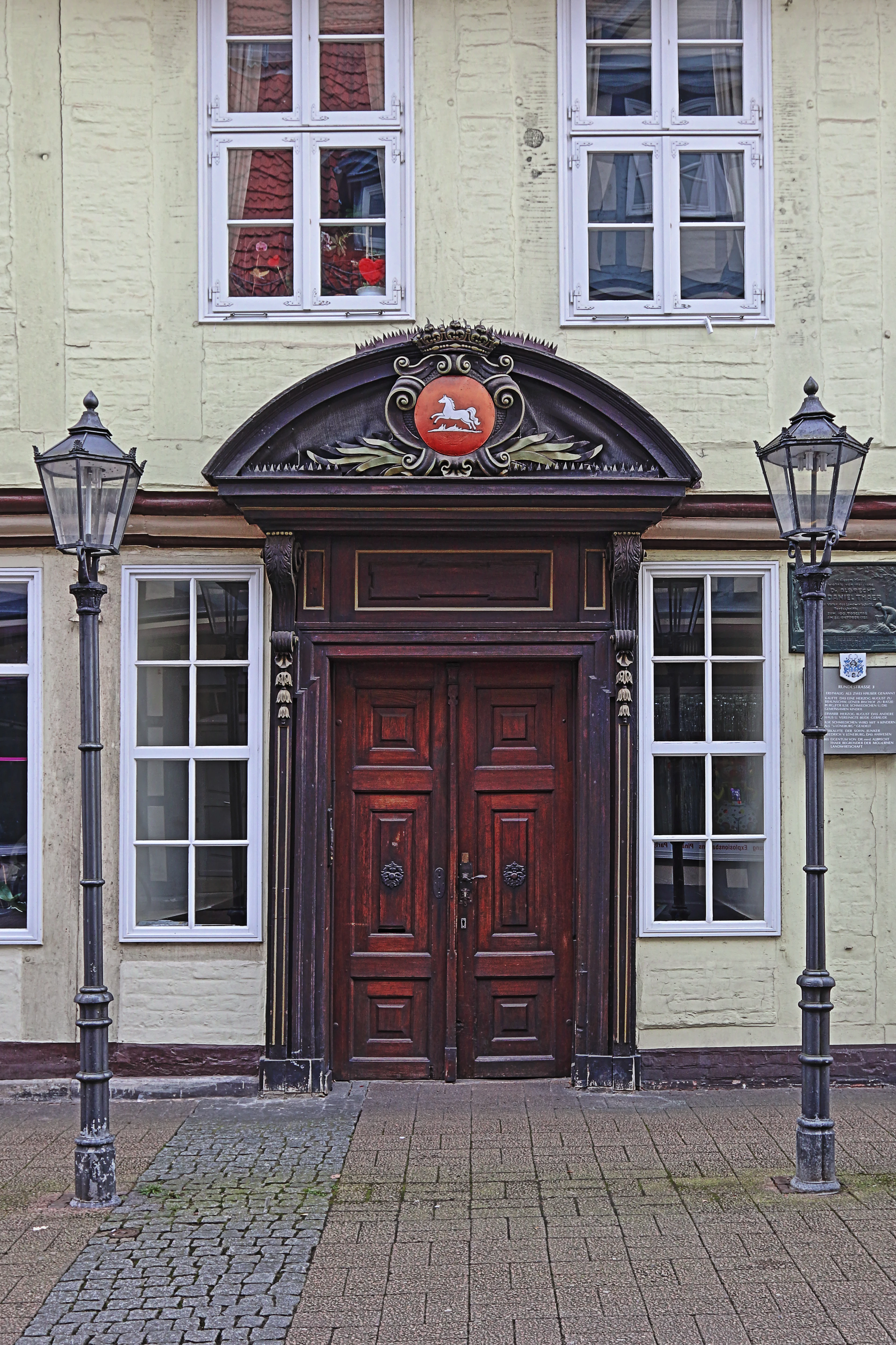

Die Tür ist nicht scharf und zeigt auch diese verwaschenen Farben, wie sie auftreten, wenn man die Rauschunterdrückung überstrapaziert. Das Histogramm zeigt ganz klar fehlende Schwarzwerte.
Die Beschilderung könnte auch problematisch sein, das hängt davon ab, wie der Moderator dies beurteilt.

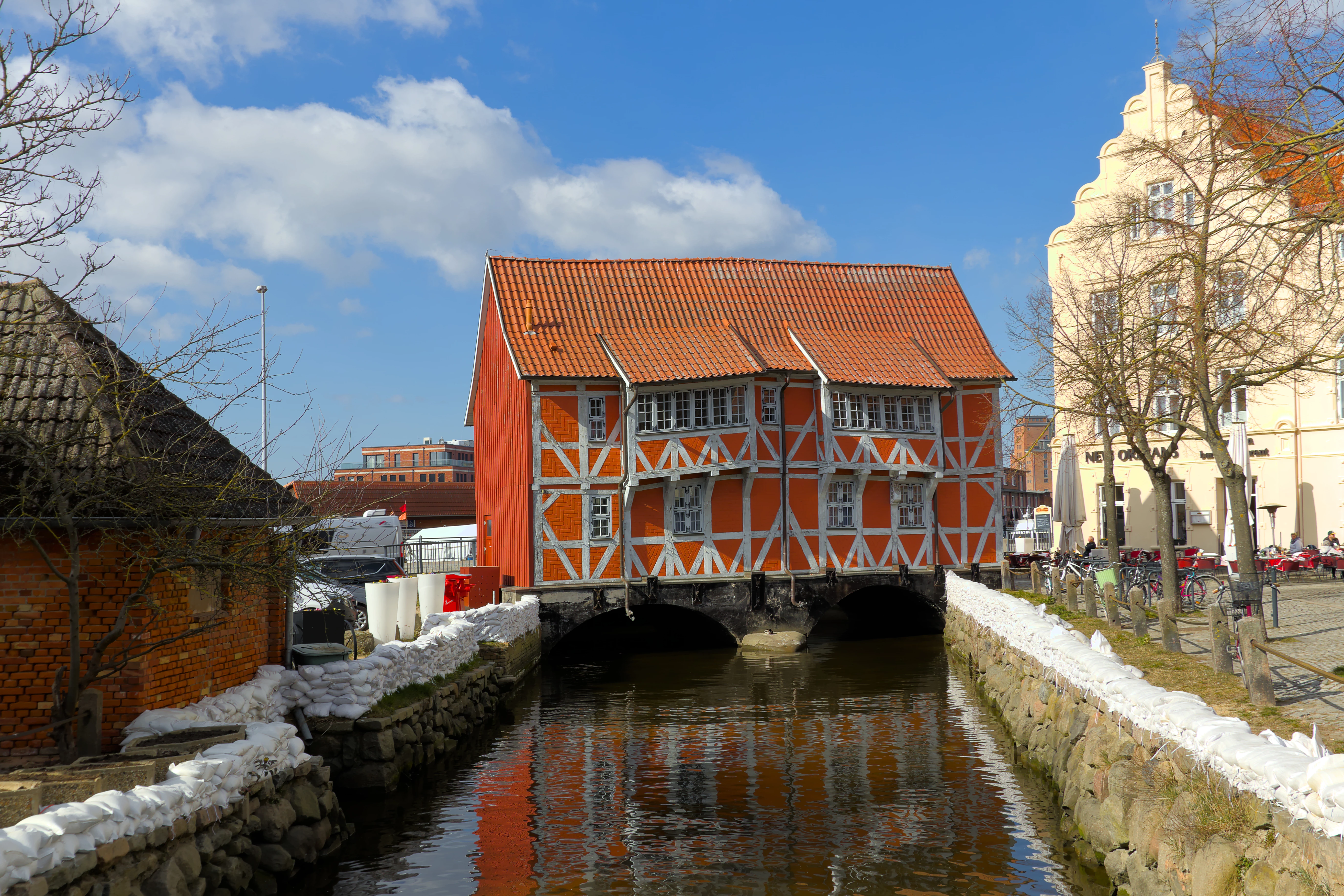

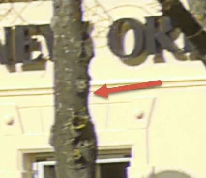

Das Wismar-Haus ist nur mäßig scharf. Der Schattenbereich unter der Brücke sollte augehellt werden. Der Kontrast sollte besser sein. Optische Fehler müssen korrigiert werden, wie hier:
Zusätzlich sollten alle Logos radiert werden. Das gilt auch für den New Orleans Schriftzug.

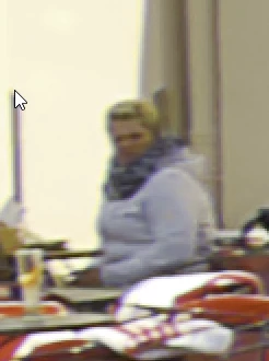

Von den Personen, die erkennbar im Bild sind, benötigen eine Freigabe.

I love door images, but in this case you have focus and noise issues. The orange bridge image has chromatic aberration among the tree branches, and probably IP issues too for the signage.
