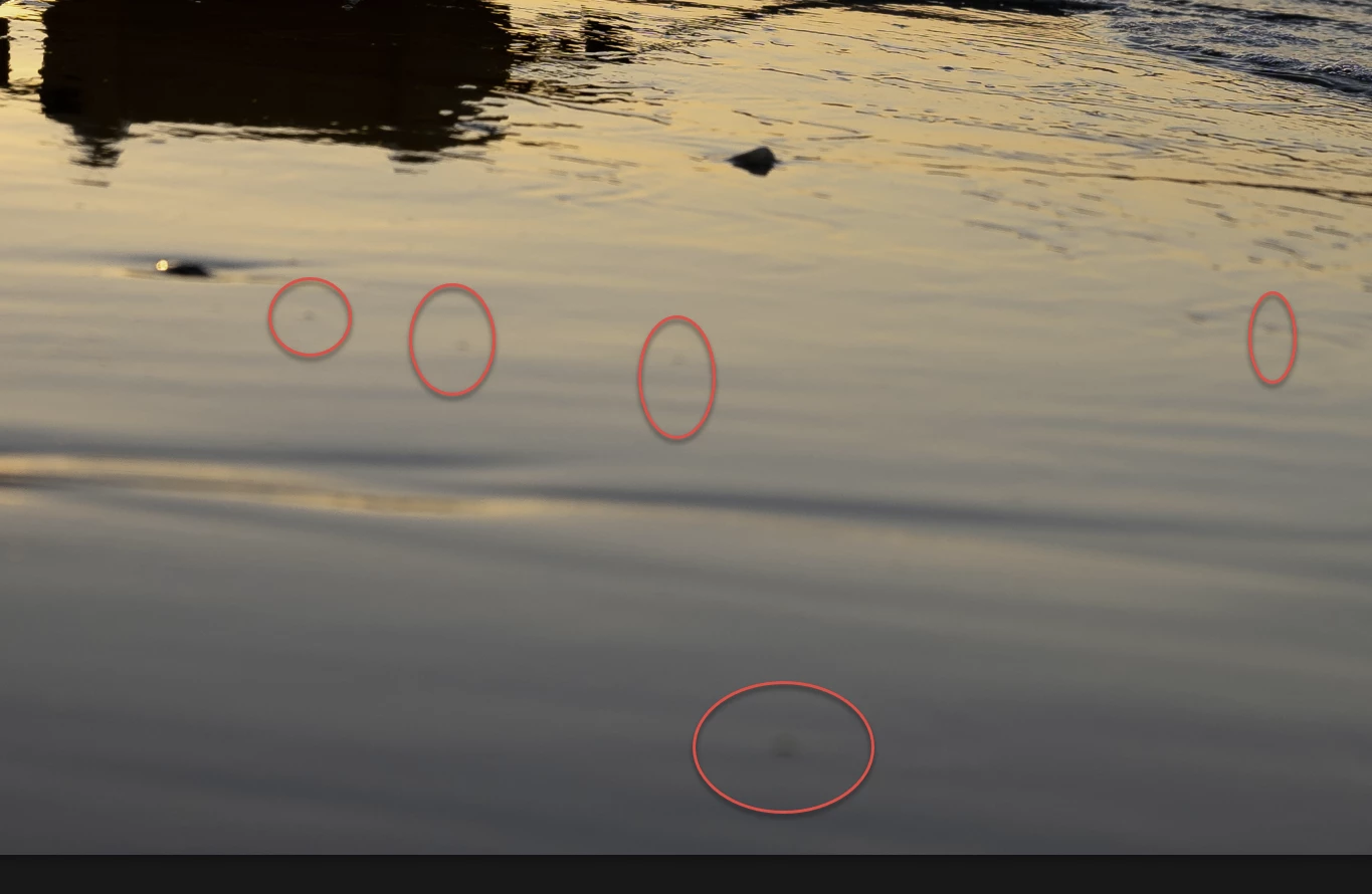

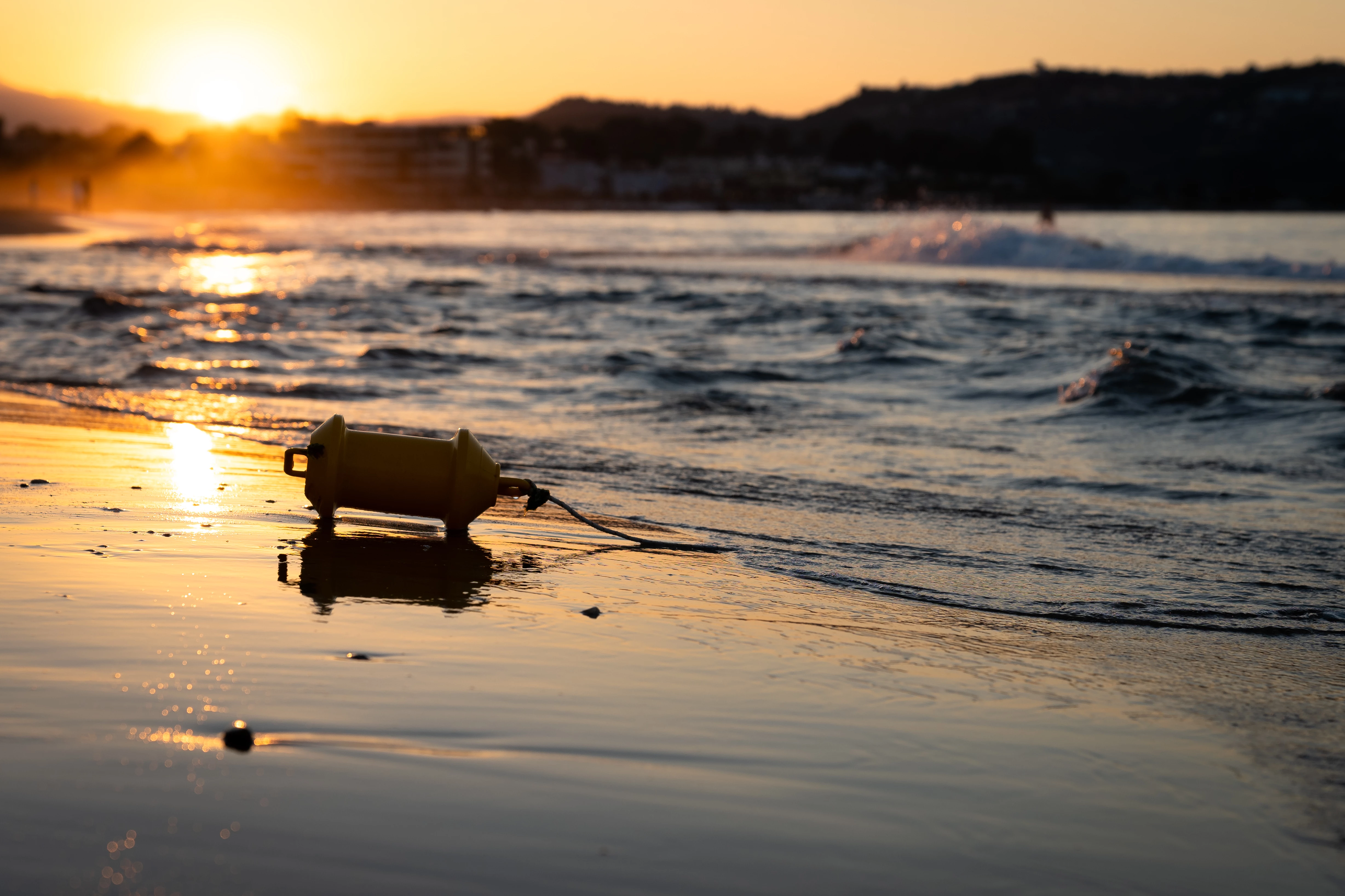

Bei Bild 1: Die Schatten könnten etwas aufgehellt werden, besonders im unteren Bereich, wegen der Boje. Aber, das Hauptproblem ist Staub auf dem Sensor:
(ich habe hier nicht alle Flecken markiert.)
Bei Bild 2: Das Bild ist leicht unterbelichtet:
Außerdem ist hier die Schärfentiefe aufgrund des unruhigen Motivs nicht groß genug. Hier gebe ich @Jill_C eindeutig recht.

1. blownout highlights and depth of field is too shallow, rendering most of the image out of focus.

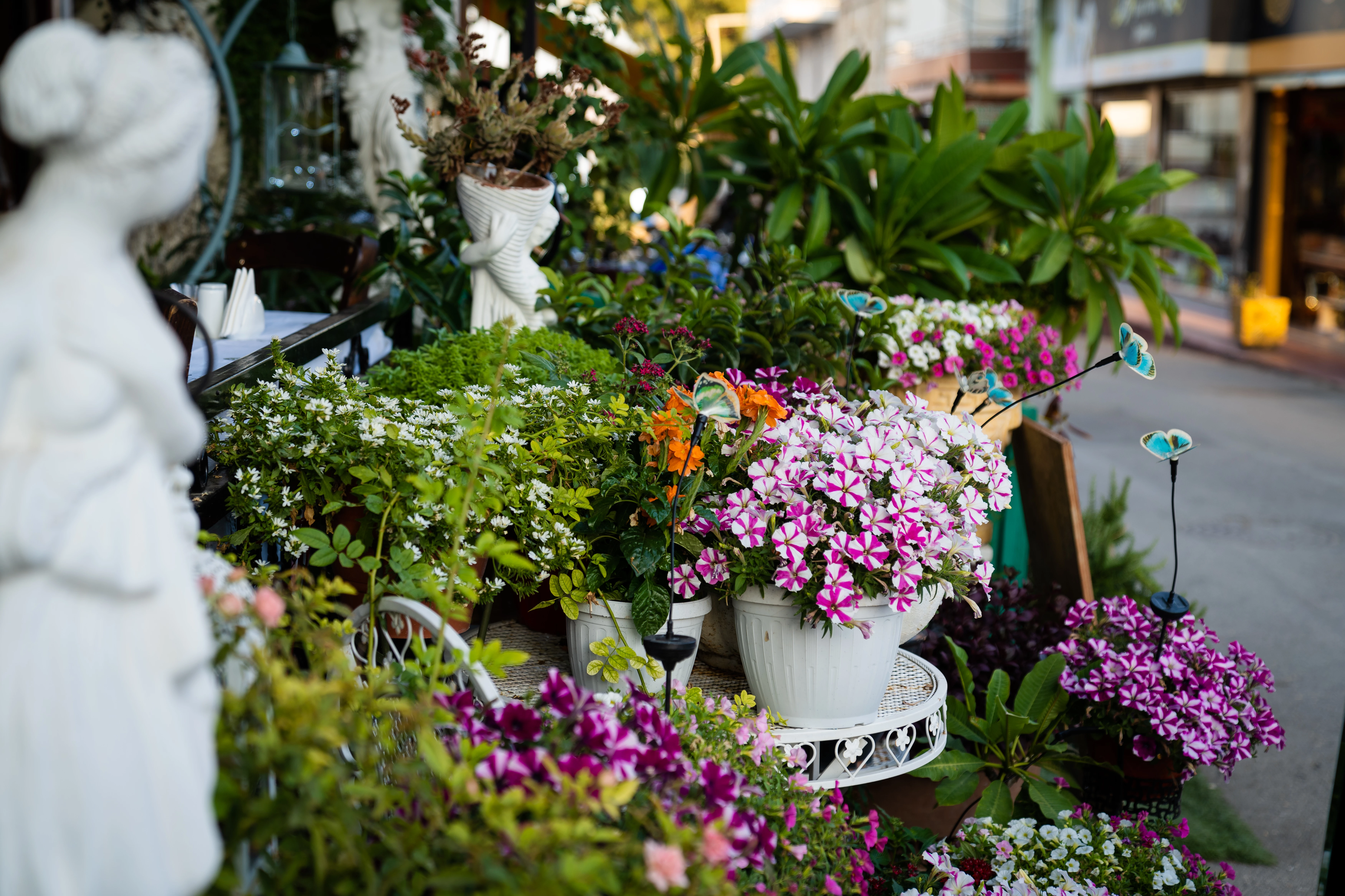

2. Very little is in sharp focus, and the blurry statue and blurry branches in the foreground are distracting.
