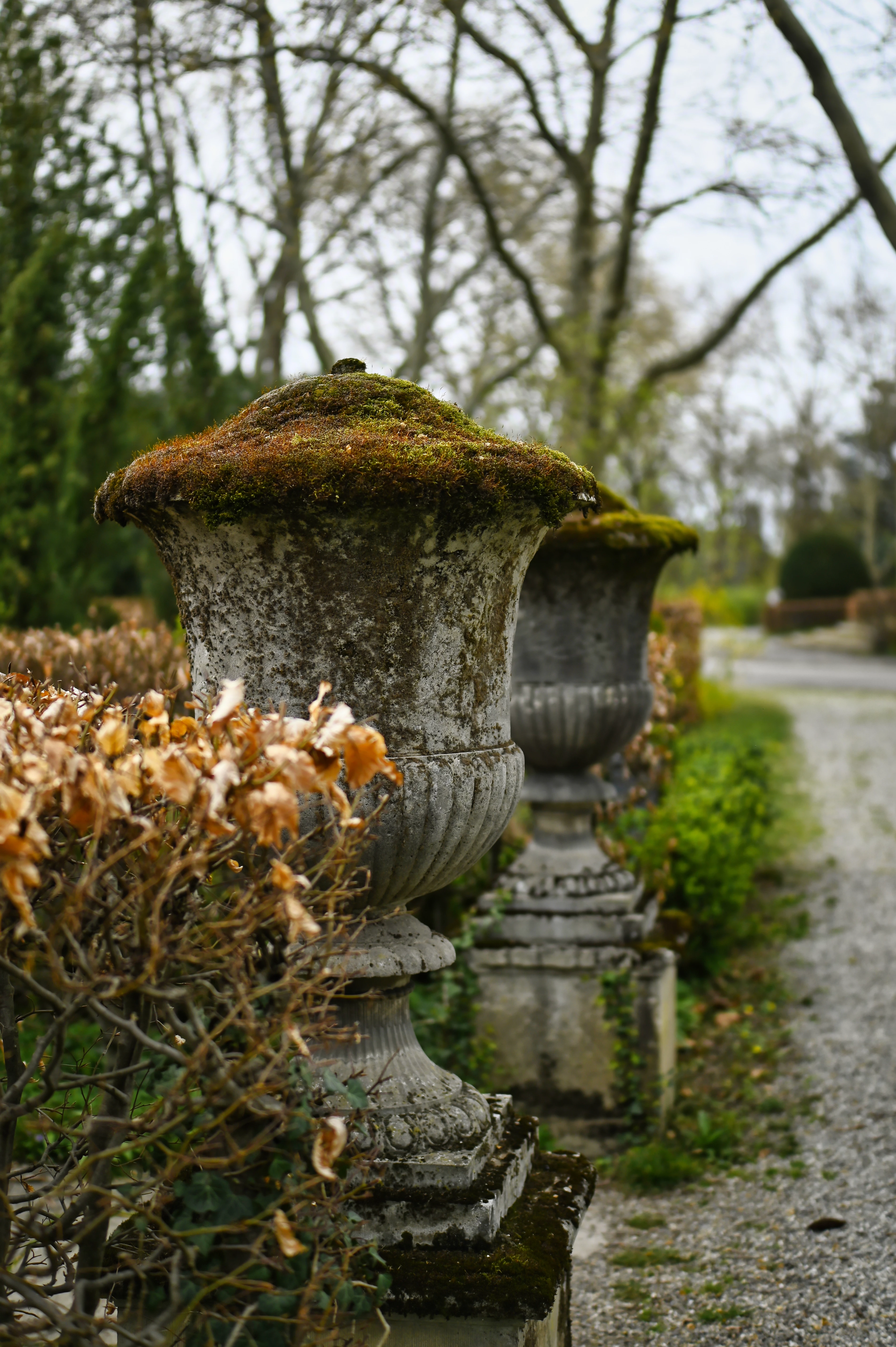

Goose on a stone is a bit underexposed.

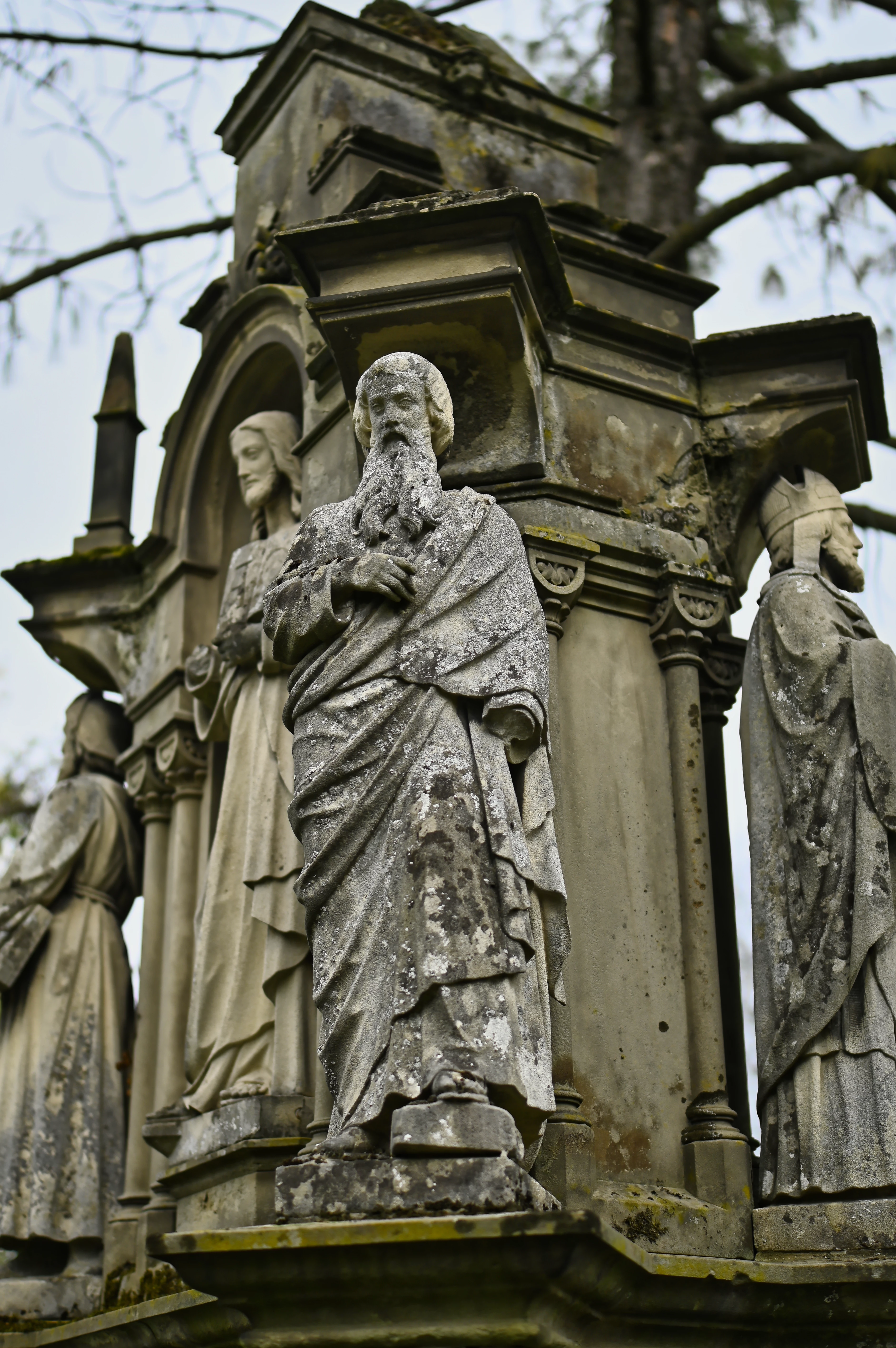

Steinfigur: too much is out of focus.
Blume: Too much is not completely in focus and also you seem to apply vignetting. If you did you must not apply vignette to any of your files.

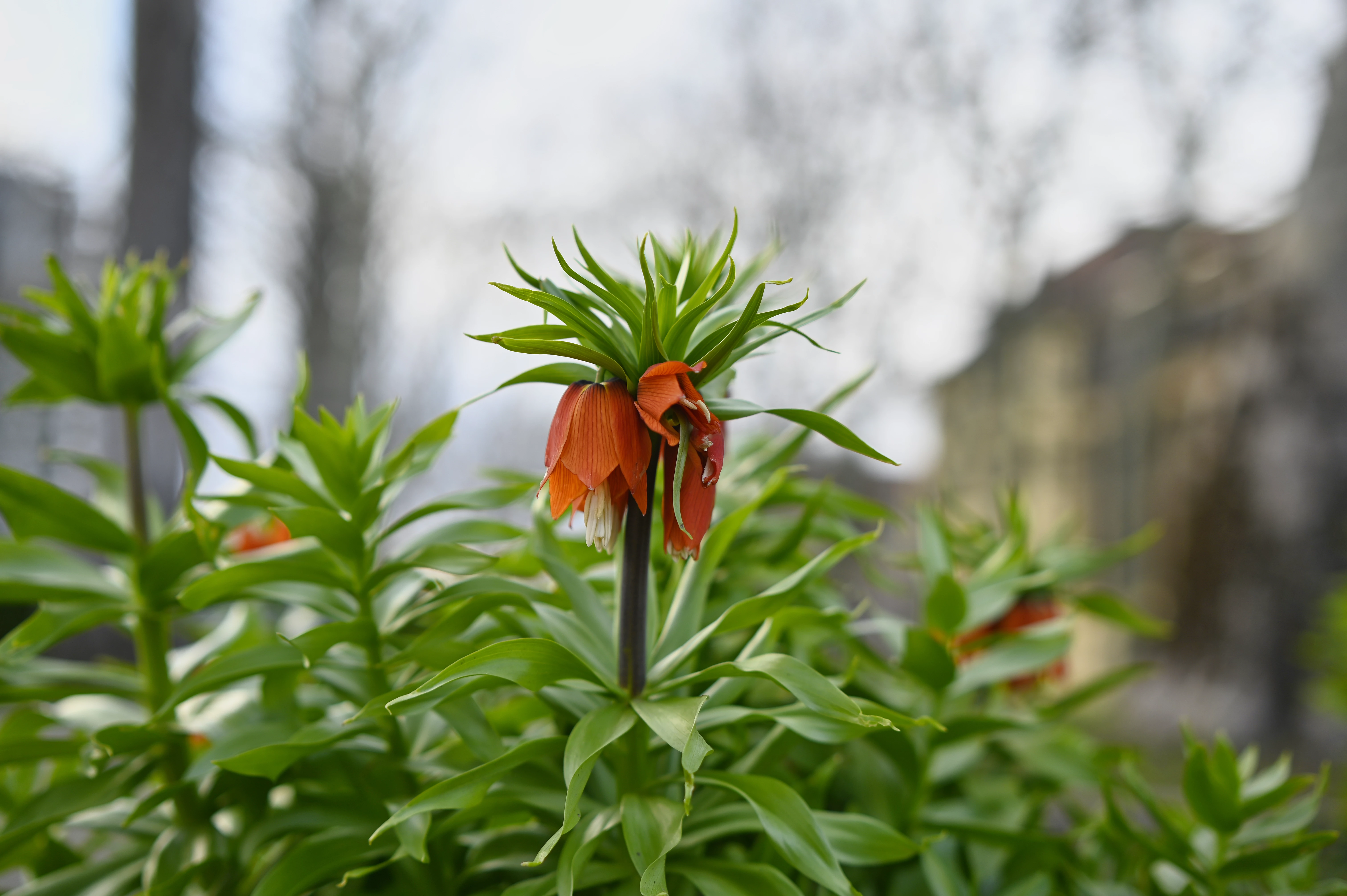

Blume:
Das ist leicht unterbelichtet.

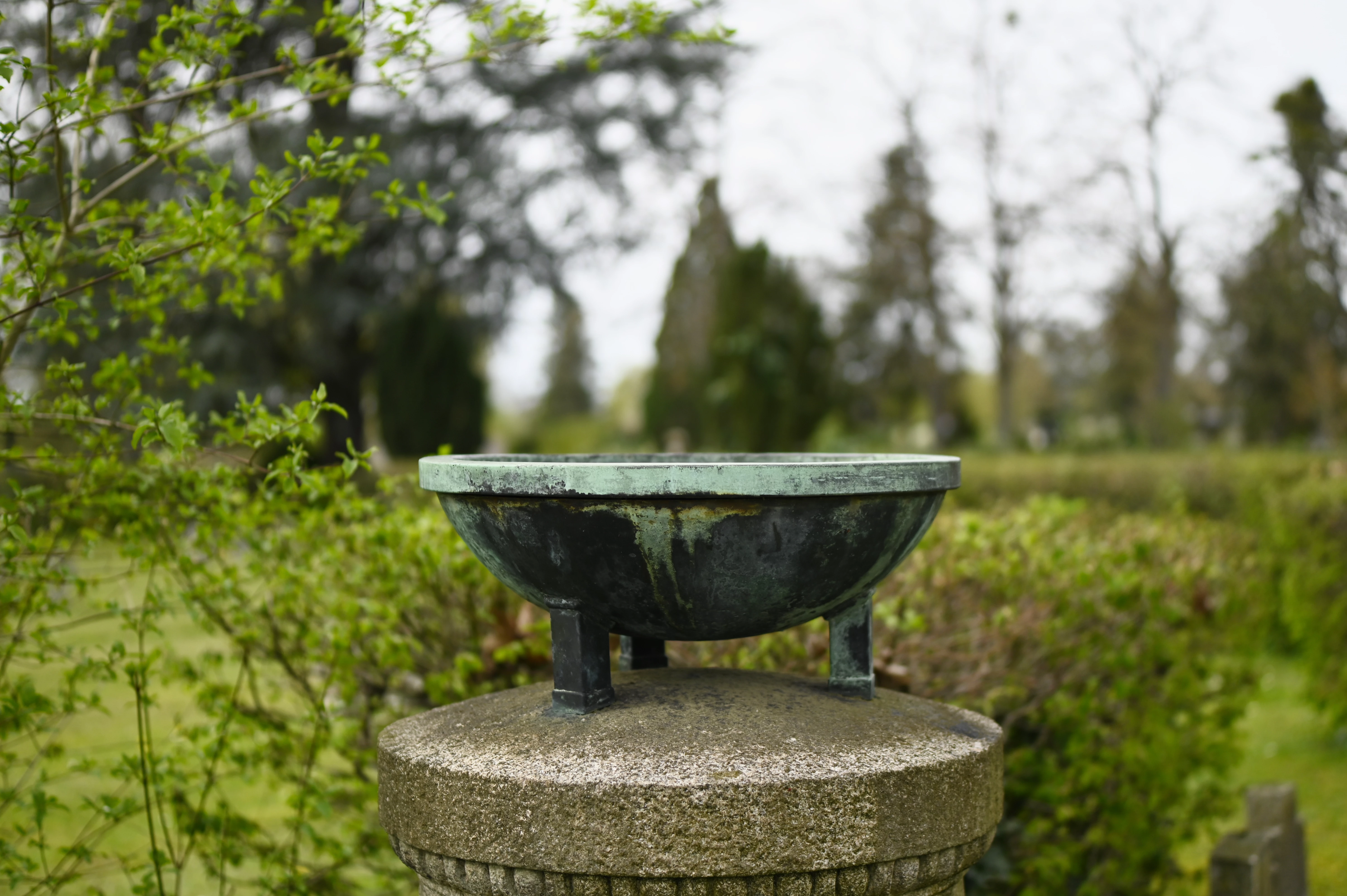

Preußische Schale:
Der Weißabgleich ist etwas »grün«, das Bild ist ganz leicht unterbelichtet und der Fokus liegt vorn auf dem Sockel, anstatt auf der Schale. Wenn man mit einer 1.8 Blende arbeitet, ist man rasch außerhalb des scharfen Bereiches.

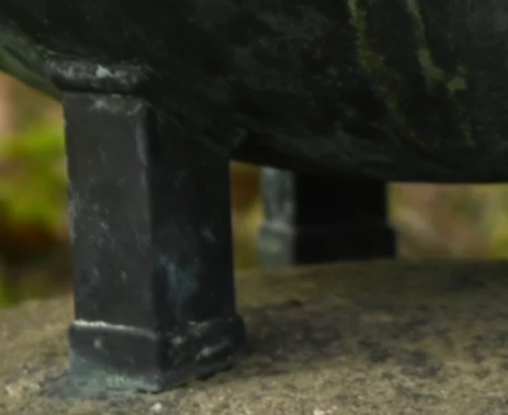

Steinfiguren christlich.jpeg - In addition to the focus issues, this one also has chromatic aberration among the tree branches

Focus -
And focus
Brick wall - B&W - don't submit B&W
Focus
And focus
In a nutshell, you seem to have focus issues, and these issues are not quite good enough for Adobe Stock.
People who download these pictures will complain about the quality!
