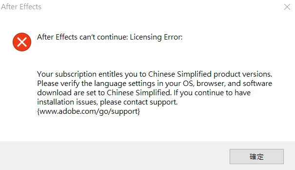

    Under the recent download a software Adobe Effects CC(2017), but how can not start the software, has been showing the picture of the problem, there are deeted after the re-download, so I would like to ask how to do, Thank you !
在下近日下載了Adobe Effects CC(2017),可是卻怎麼也無法啟動該軟件,一直都是現實圖片中的文字,也有刪除重新下載,可一樣還是如此,所以借此想詢問一下我該問麼做,謝謝。
Correct answer kulpreet singh
Adobe After Effects supports Simplified Chinese.
Change the language settings of your computer to Simplified Chinese, and then launch the application.
For more information please check this: Known issues in After Effects CC 2017

因為剛好更新到CC2018,我的AE也是出現同樣錯誤,我自己的解法是:
1. 解除安裝那個無法開啟的AE
2. 到Creative Cloud面板(常駐在系統列的那顆雲)->點選右上角頭像右邊的三個點進去->選[偏好設定] -> 會看到 [一般] 旁邊有個 [Creative Cloud] 請點一下 -> 應用程式語言選 "English(international)"
3. 接著將電腦關機重新啟動
4. 到Creative Cloud面板,在After Effect旁按下 [安裝] 來重新安裝,應該會安裝英文版了~
我的CC2018的AE就順利開啟了
至於工作中需要同步開啟的AI, PS雖然原本就繁體版,很神奇的,還是依可以打開
這樣總比去改電腦系統來得好囉~~
只是要記得,萬一將來有什麼更新,Creative Cloud面板的應用程式語言還是改回繁體中文吧! 因為我原本都是在繁中語系安裝,現在改為英文語系後,CC面板內的應用程式都變成未安裝狀態了...還是覺得有點可怕啦~
