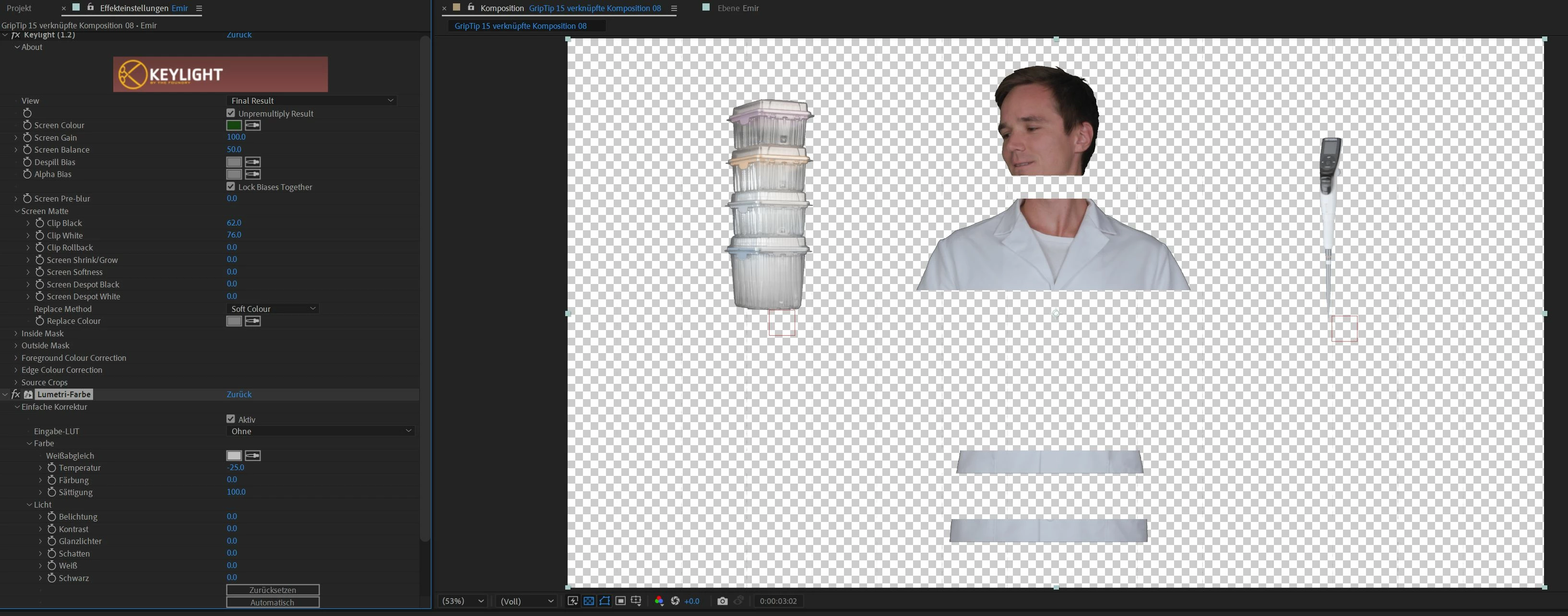

Nach dem letzten CC update funktionierten die dynamic links von PP in AE nicht mehr. Nach dem erneuten Import der konvertierten AE Komposition ging es wieder. Danach war  genau 1 Frame im ersten Drittel der Komposition beschädigt:

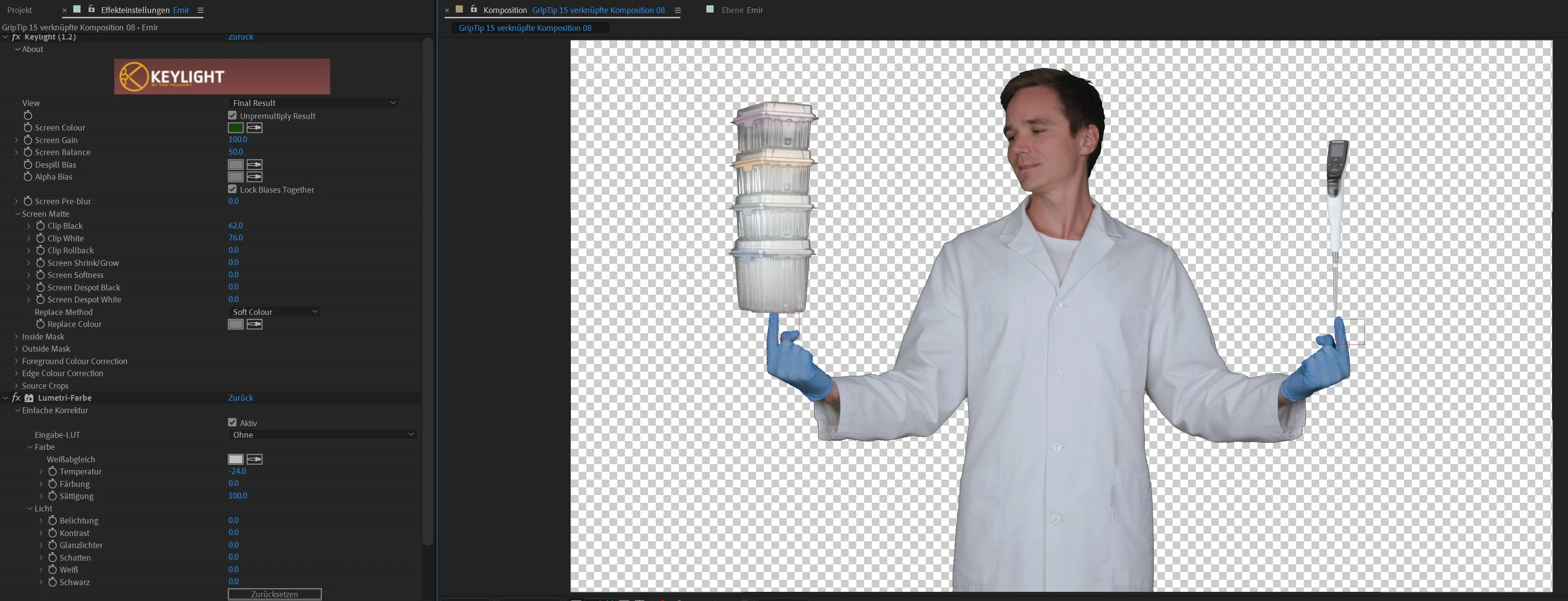

Mehr aus Zufall bewegte ich den Temperatur slider beim Lumetri Farbe Effekt. Und siehe da, bei -25 trat der Fehler auf der Personenebene wie im Bild sichtbar auf. Bei -24 oder -26 und jedem anderen Wert nicht mehr.

Umgekehrt. Du keyst in deiner Unterkomposition und wendest Lumetri in der übergeordneten Komposition an. Keylight verwendet den Source Alpha Modus um die Transparenz zu manipulieren und damit kommen viel nachfolgende Effekte nicht klar, weil für diese Effekte die Ebene leer erscheint und sie diese Art von Alpha nicht berücksichtigten. Ergo wäre es sinnvoll, das Standardverhalten durch eine Unterkomposition zu erzwingen. Das würde dann auch der Echtzeitdarstellung auf die Sprünge helfen. Einfach mal probieren.
