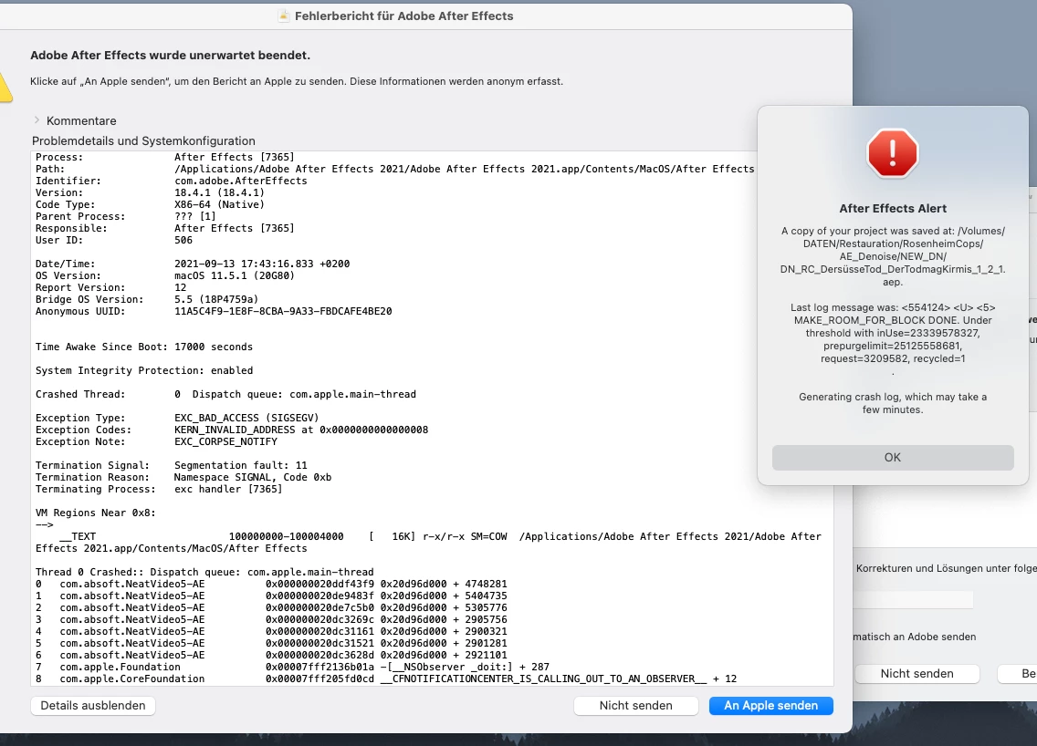

Hello friends, I have the following problem with After Effects 2021. Every time After Effects breaks off overnight and the program crashes. With the following message, see the appendix. Can someone help me there? Warm greetings
Anhand der spärlichen Infos kann man jetzt nicht wirklich was dazu sagen. Laut Crash Log schmiert tatsächlich einfach Neat Video ab, aber ob das jetzt wirklich ein Problem mit AE ist oder dem virtuellen Frameserver von NV kann ich jetzt nicht erkennen. Sicher wäre es sinnvoll, erstmal das naheliegendste zu tun: Das Rendering in handhabbare Segmente von z.B. 10 Minuten aufteilen und dann in einem zweiten Durchgang einfach nochmal zu einem kompletten Clip zusammenzustellen. Außerdem würde es sicher nicht schaden, beim Rendern einfach mal "Extra Info per Frame" für das Logging einzustellen um zu sehen, welchen Unfug AE da intern fabriziert. Ansonsten eben die üblichen Maßnahmen: Caches leeren, Hardwarebeschleunigung checken, eventuell ein anderes Ausgabeformat wählen, den Rechner in Ruhe lassen, unnötige Programme und hintergrundprozesse beenden/ schließen.
