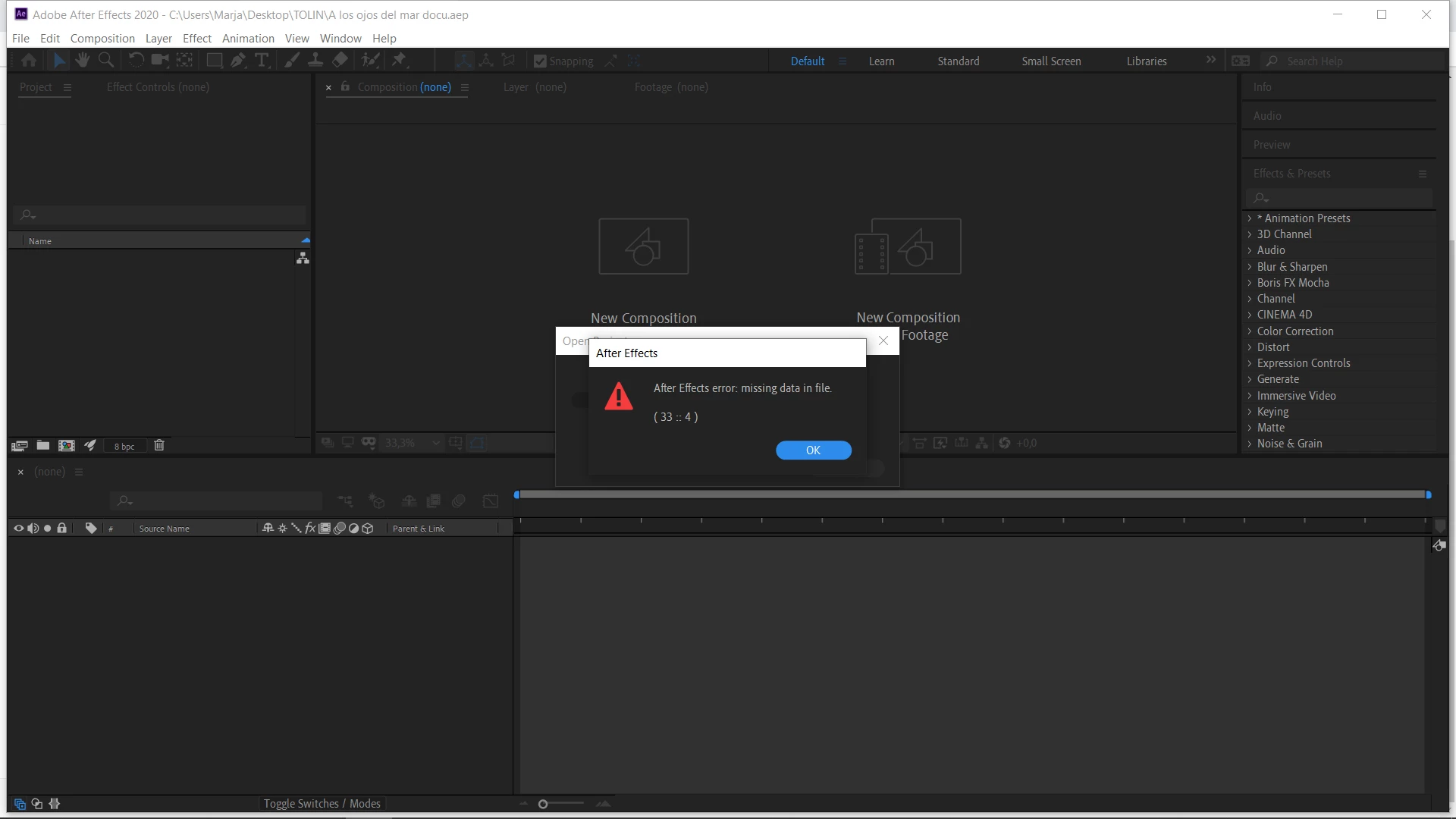

Ik was bezig met een documentaire. Het project was opgeslagen. Sinds de laatste update kan ik dit project niet meer openen en krijg ik de melding zoals hierboven beschreven. Dat is een ramp, omdat ik aan een deadline vast zit. De docu was bijna af en zou opnieuw alle footage moeten verzamelen.
Wat is er aan de hand en wat moet ik nu doen

Ik was bezig met een project, wat bijna klaar is. het was als project goed opgeslagen en werkte al die tijd goed, Tot de nieuwe versie van After Effects. Als ik het project nu open krijg ik dus de volgende foutmelding : After Effects Error: ontbrekende gegevens in bestand. (33 :: 4)
En is er helemaal niets meer te zien van de movies die in de tijdlijn staan. Sterker nog, de naam van het project is ook verdwenen.  Ook geen enkele composition meer te zien.

I wonder if you run into the same issue if you create a new project and then import your original project into it?
If that doesn't resolve it, I'd suggest that you roll back to After Effects 17.0.5.
Additionally, if you're willing to share the project file with us, we can test it on our end.

Nobody can see the linked image at the bottom of your post. If you tried to upload something it did not work. After effects data missing.jpg
If you have an error report or some other workflow and project details it would help. There is nothing in your posts that gives us an idea of your workflow or what might be going wrong.
