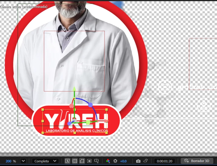

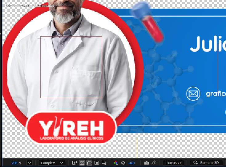

A mi me pasaba lo mismo, hacia todo eso que comentaban aqui pero no funcionaba, incluso en la ventana de previsualización estaba la resolucion total, asi que estuve picando donde sea hasta que encontre que tenia desactivado el botón de “BORRADOR 3D”
