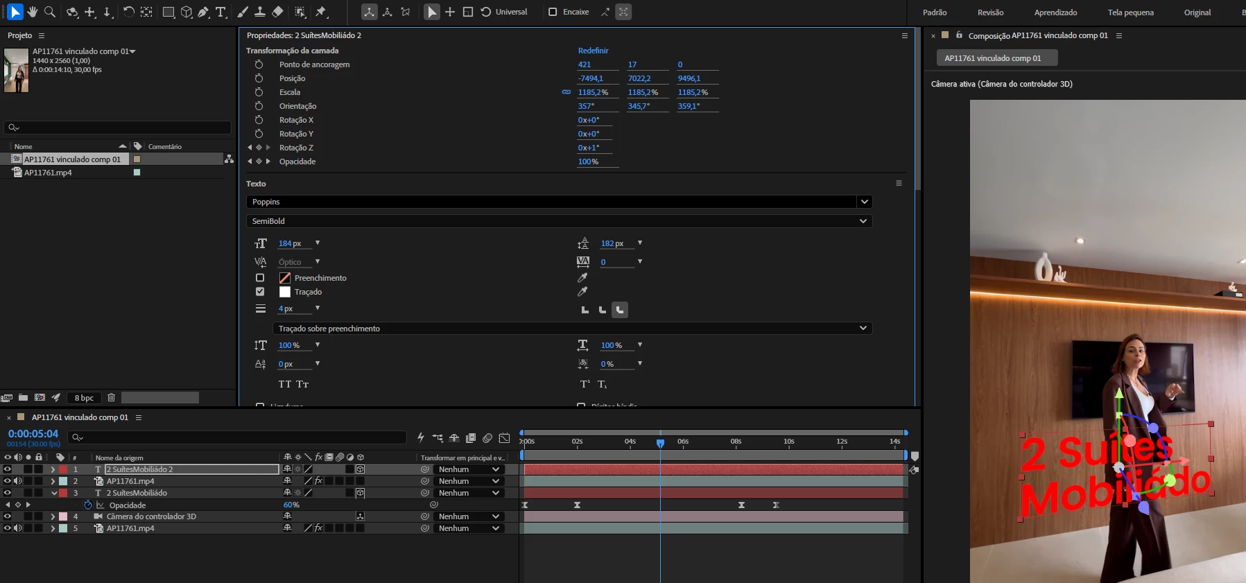

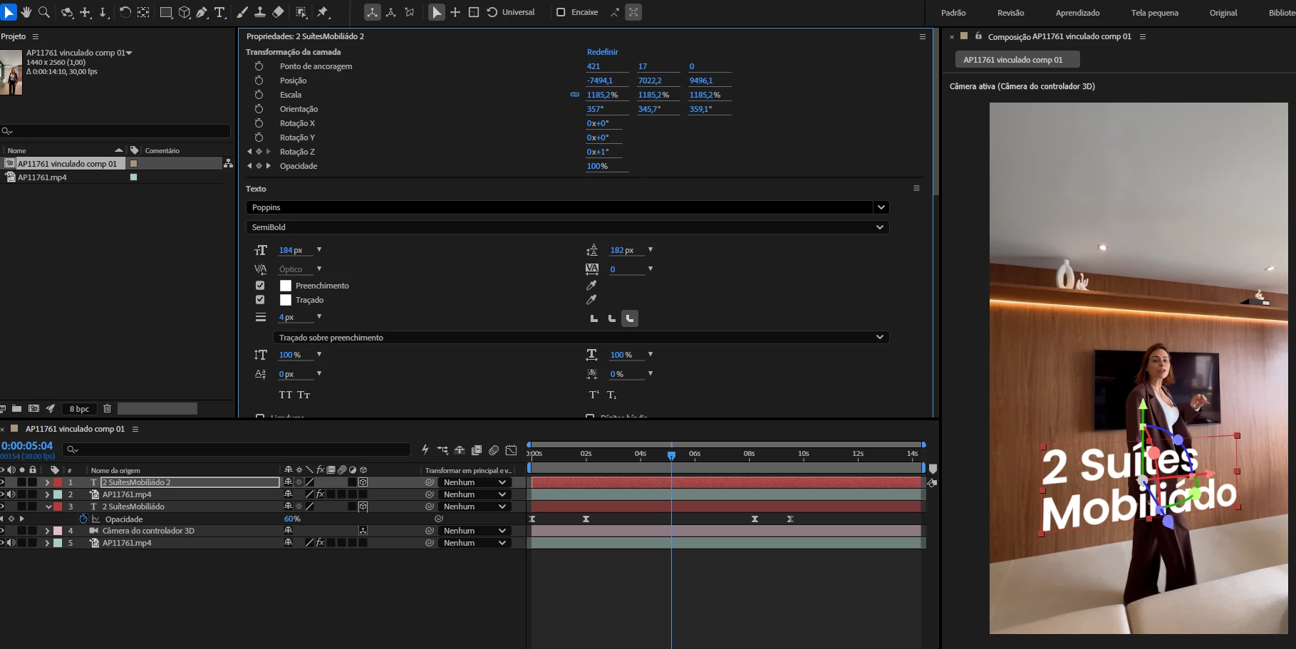

Estou tentando colocar um texto onde a pessoa atravessa este texto, o texto que fica na parte de trás é preenchido normal e o texto que fica na parte da frente é somente o contorno, como fazer isso no AE? porque eu fiz o rastreamento de camera para fixar ele na parede, porém quando tiro o preenchimento para ficar somente a borda ele ficar vermelho e não é isso que quero.
    edersimmel
    Jun 19, 2026 5:17 PM UTC
    Não, aqui estou utilizando em tracking motion e fica assim em vermelho quando retiro o preenchimento.

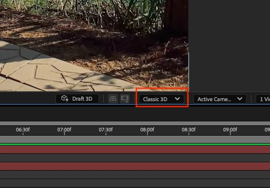

    Thanks for getting back and sharing the screenshots.
    I just tried it, and I am getting the same results. However, it works if I switch the renderer to Classic 3D. I’ll have to do some research on this but I think it could be a limitation in the Advanced 3D renderer.
    I’ll get back to you when I have an update. Let me know if switching the renderer helps.
