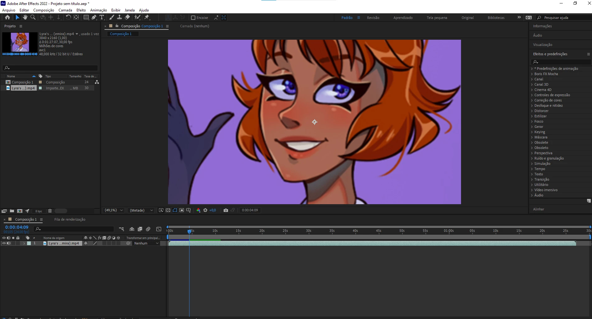

Olá.

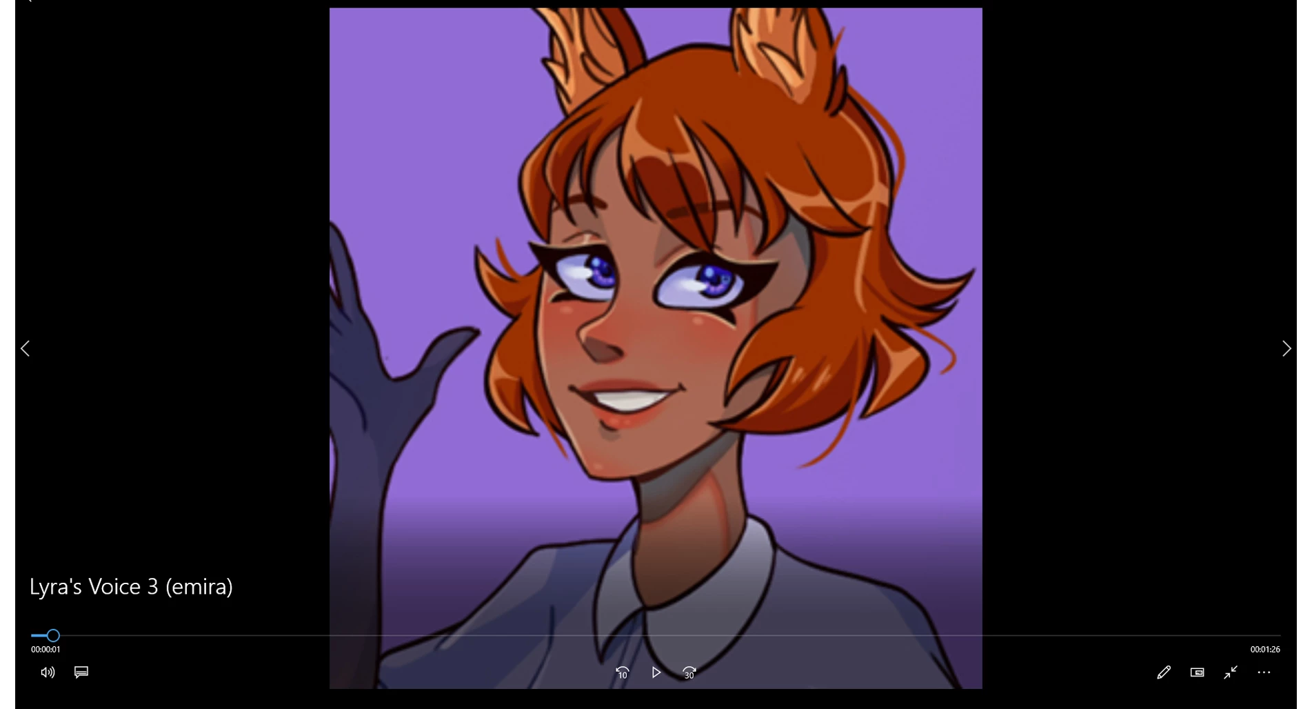

Meu AE tem feito umas coisas estranhas ultimamente. Eu ponho meu video na composição para começar a editar, mas a primeira coisa que o software faz é dar um zoom enorme no meu video, na parte superior direita da tela. Eu não sei por que ele faz isso, e não sei como desfazer também. Para além disso, agora ele também bagunça todo o meu áudio. Eu dou play e ele fica repetindo o mesmo trecho infinitas vezes, voltando na timeline que nem um disco riscado. E, para completar, as vozes estão todas zoadas, super graves e completamente estranhas. Eu tenho o video original, ele corre perfeitamente e as vozes não estão assim. Outra coisa que também têm me atrapalhado é a disparidade entre o som dentro do programa, enquanto eu edito e, quando eu o exporto, ele está muito mais baixo. No AE e no Premiere. Eu tinha coisa para entregar e trabalho para fazer, mas não tenho ideia de qual possam ser os problemas no programa. A versão do meu AE é a 22.5.0. Alguém teria alguma luz no assunto?

Suggest to use Fit to Comp Hight to fit your footage:
https://capture.dropbox.com/bfynm4Rng4tCdJhO

I'm not clear what you are asking. Your video info in the project panel says the video is 4k, while the comp appears to be HD. Since AE retains the original dimensions and doesn't do an auto-fit like other programs everything works as intended. The rest we can't know. You have not provided any info about your system, relevant settings like e.g. the audio preferences and preview settings and so on or for that matter any actual info about the footage and its specs.
